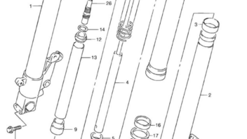

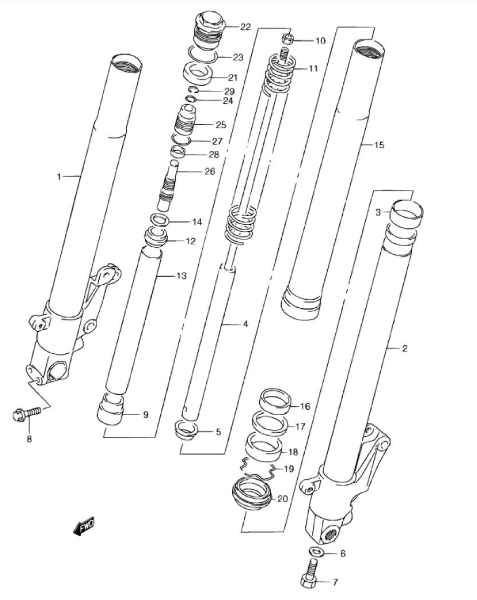

  • Hi,
    Teil 3, Teile 16-20 und evtl. Teil23
    Felix
    2Takte sind genug und Ventile gehören in die Reifen
  • Kommt drauf an, was kaputt ist :) Wenn nur ein Simmerring durch ist, dann reicht auch ein Satz Simmerringe (mit Staubkappen). Und wenn der Käse schonmal offen ist, würde ich auch gleich die Gleitbuchsen neu machen.
  • Hier ist alles drinnen was du brauchst:
    Gabelservice-Set Suzuki RGV 250 VJ22
    www.tyga-germany.de Gabelservice-Set Suzuki RGV 250 VJ22 beinhaltet: 2x Tourmax Gabelsimmerring...,Gabelservice-Set Suzuki RGV 250 VJ22 in Plauen - Plauen
    www.ebay-kleinanzeigen.de
  • GEnau das ist das Material. Wobei der Preis nicht wirklich günstig ist. Das geht auch 10 Euro günstiger :face_with_rolling_eyes:
    Die (innenbeschichteten) Gleitbuchsen fürs Tauchrohr gibt es in zwei Versionen, die unterscheiden sich in der Höhe. 15mm bzw. 20mm.
    Service (hier das zusammenstellen der Teile) kostet doch auch Geld :money_mouth_face:
  • Mehr Teile = mehr Umsatz. Also ich bekomme meist mehr fürs Geld, wenn ich mehr kaufe. Du nicht? :nerd_face:
  • Du kennst mich, ich kaufe mit Sicherheit nicht bei Nepper / Schlepper / Bauernfänger :face_savoring_food:
  • Natürlich. Aber ist ja auch wurscht. Ich wollte eigentlich eh nur sagen, dass das da die richtigen Teile sind, der Preis jetzt nicht wirklich heiss (aber okay) ist und dass er bei den Buchsen nachmessen sollte, bevor er was bestellt.
