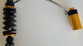

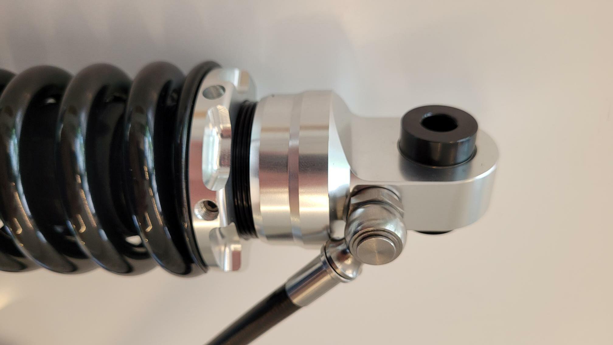

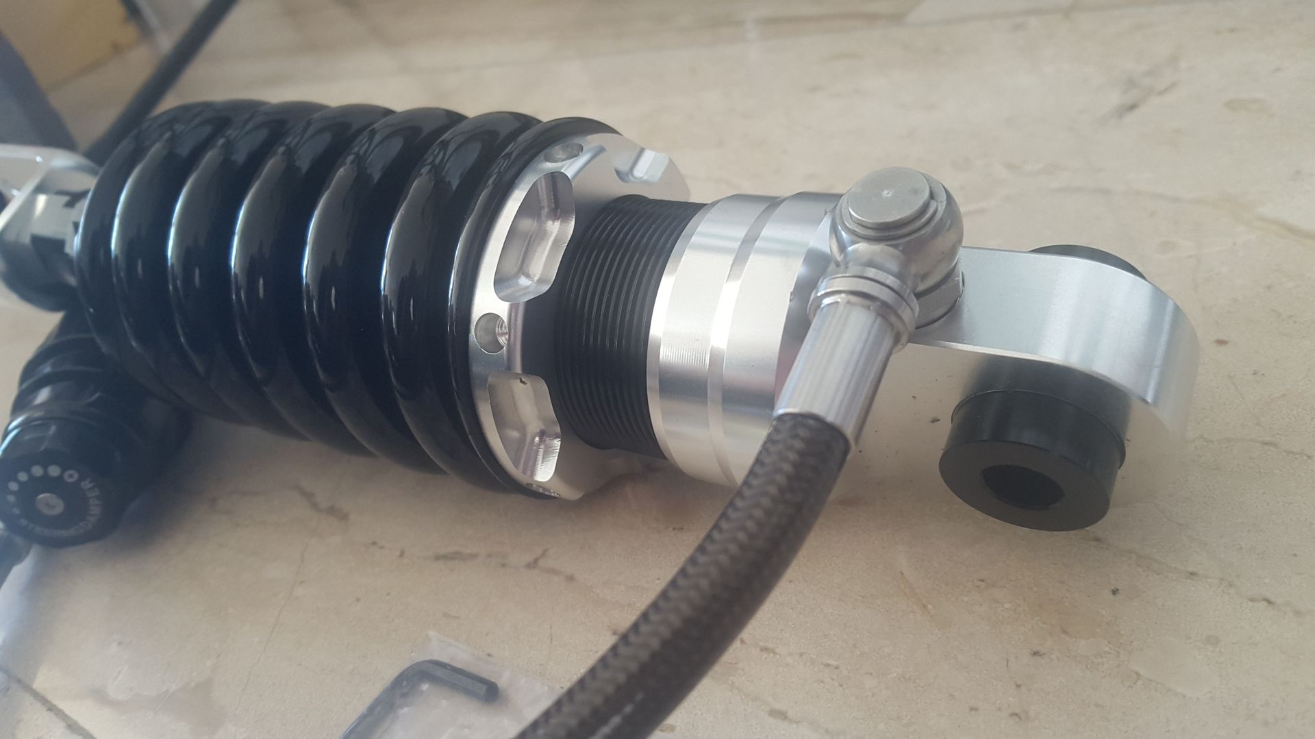

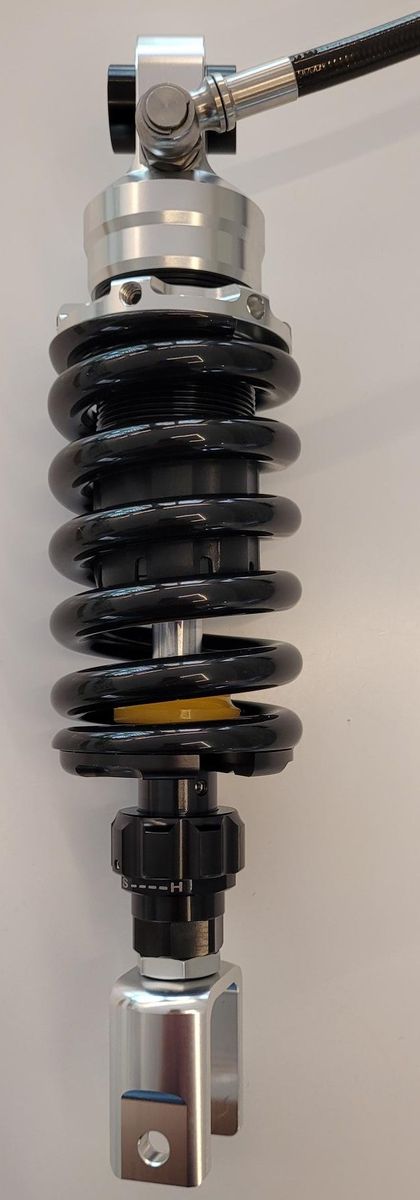

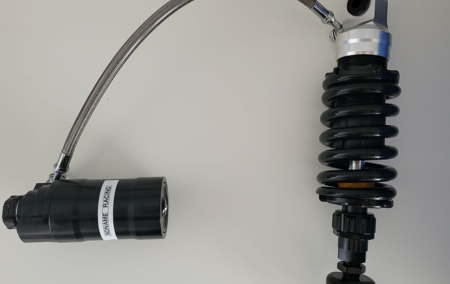

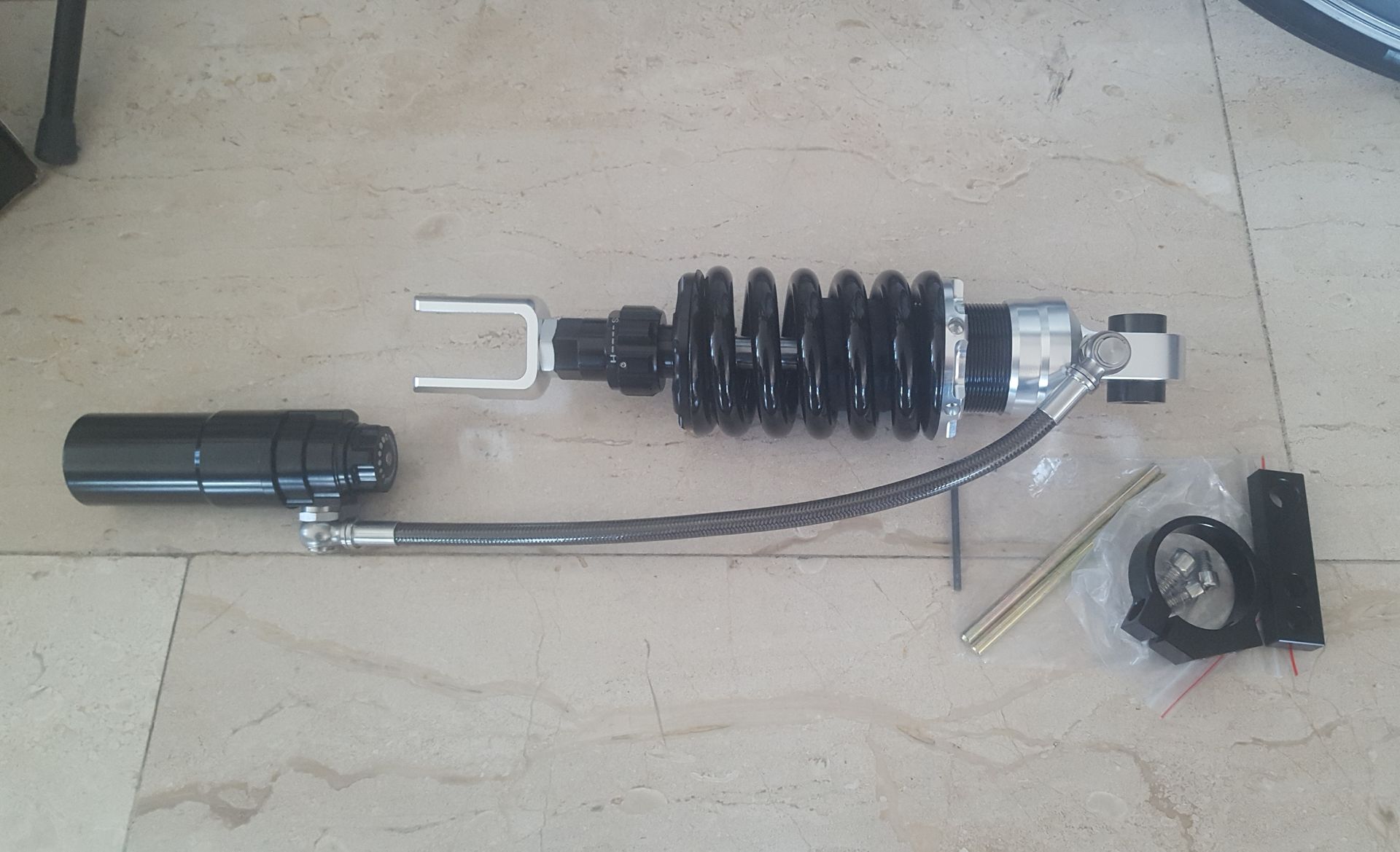

Gibts ev. schon ein Update zu diesem Vorhaben?

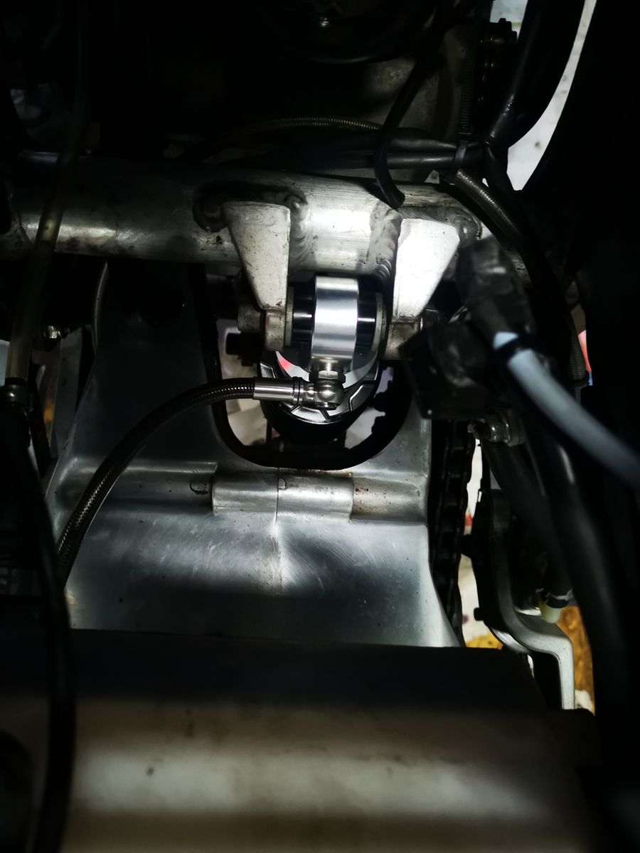

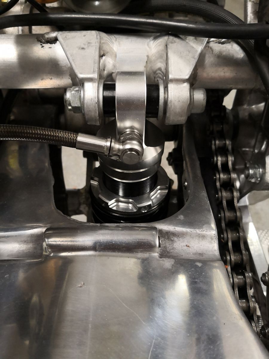

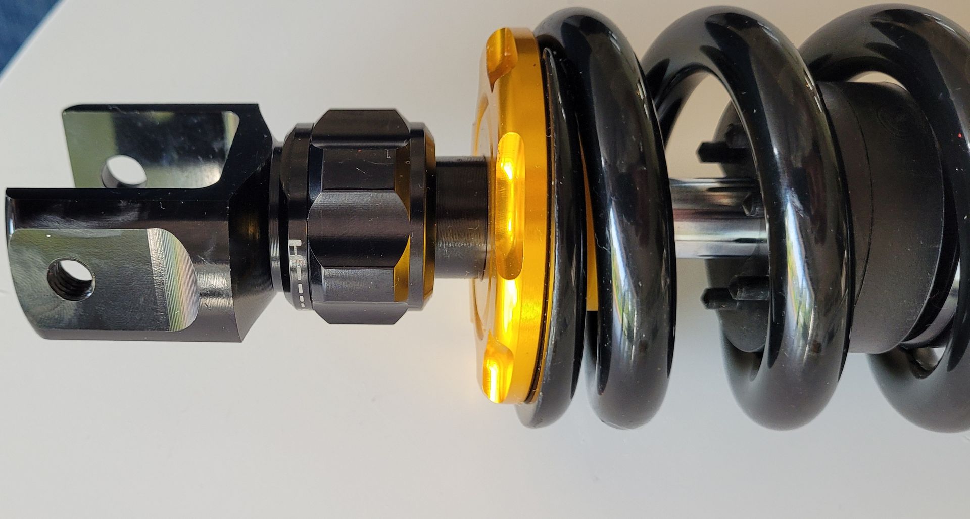

dauert leider noch etwas. Gehe davon aus, dass es frühestens Dez. so weit ist, dass alles getestet und hoffentlich für gut befunden wurde.

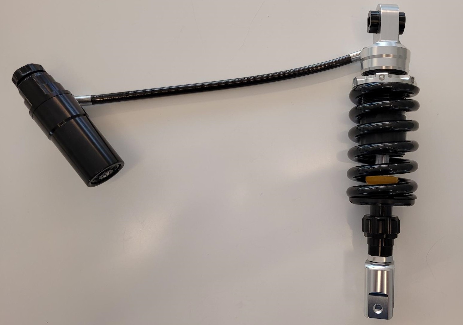

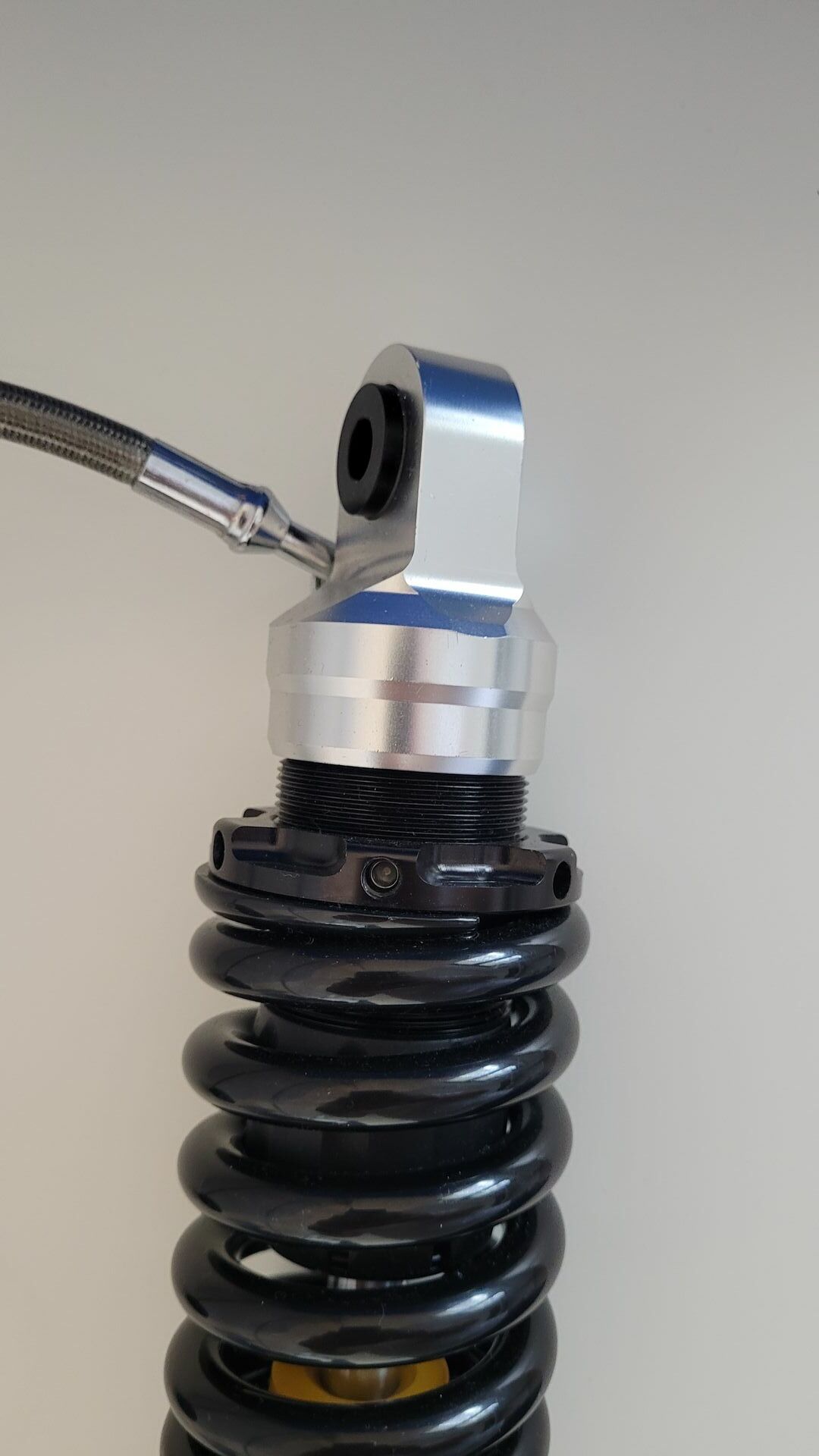

Update: Neuer Prototyp ist da, passt auf Anhieb und ist mega verarbeitet. Noch besser als die vorherige Version.
Jetzt gehts ans testen auf den Pfüfstand.
Kann aber jetzt schon sagen , dass die Lieferzeiten enorm sind. Materialengpässe an allen Ecken und Enden. Daher Geduld...
Federbein testen auf dem Prüfstand? Wie genau darf sich der geneigte Leser das vorstellen?
nennt sich Stossdämpferprüfstand und ist nichts anderes als eine Kurbelwelle mit Motor an der der Dämpfer befestigt wird und fleissig auf und ab bewegt wird. Die Sensoren messen das Dämpfungsverhalten und ermitteln die (möglichst lineare) Dämpferkurve.
Man kann auch auf dem Leistungsprüfstand. Aber das bringt bei Dämpfern nicht so viel :-D
Und sowas hast du?
ne.
Aber das Frauenhofer Institut, Bilstein und Öhlins. Und meine Kontakte dahin 🙂

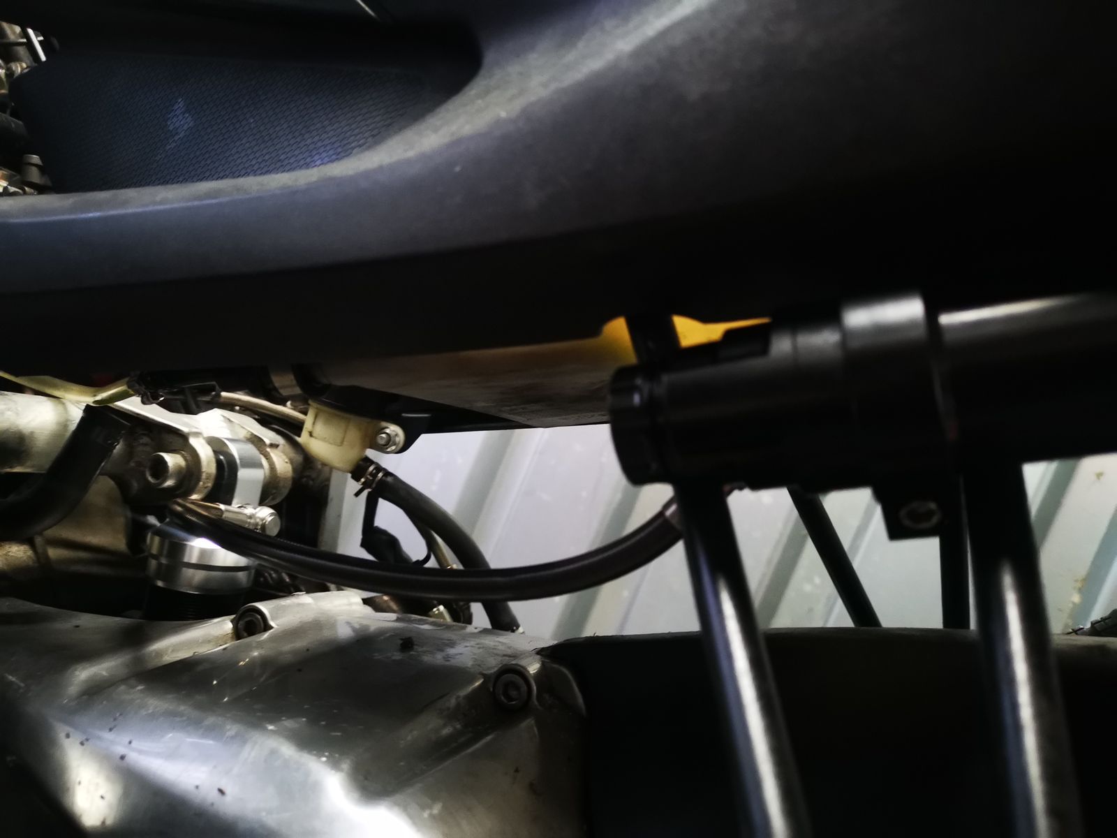

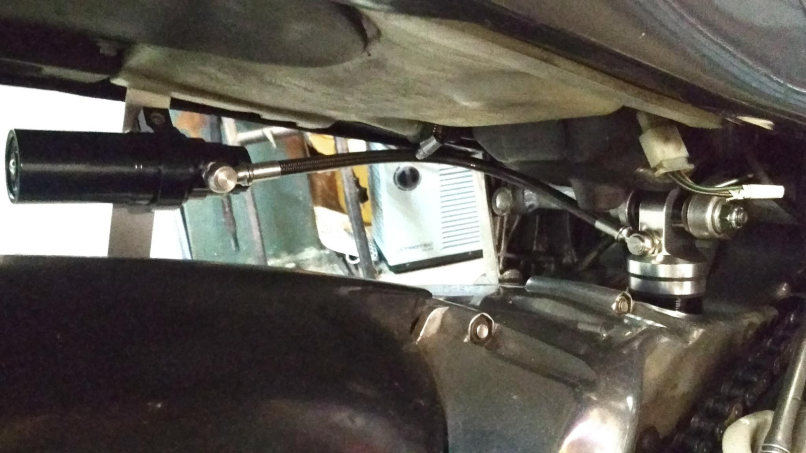

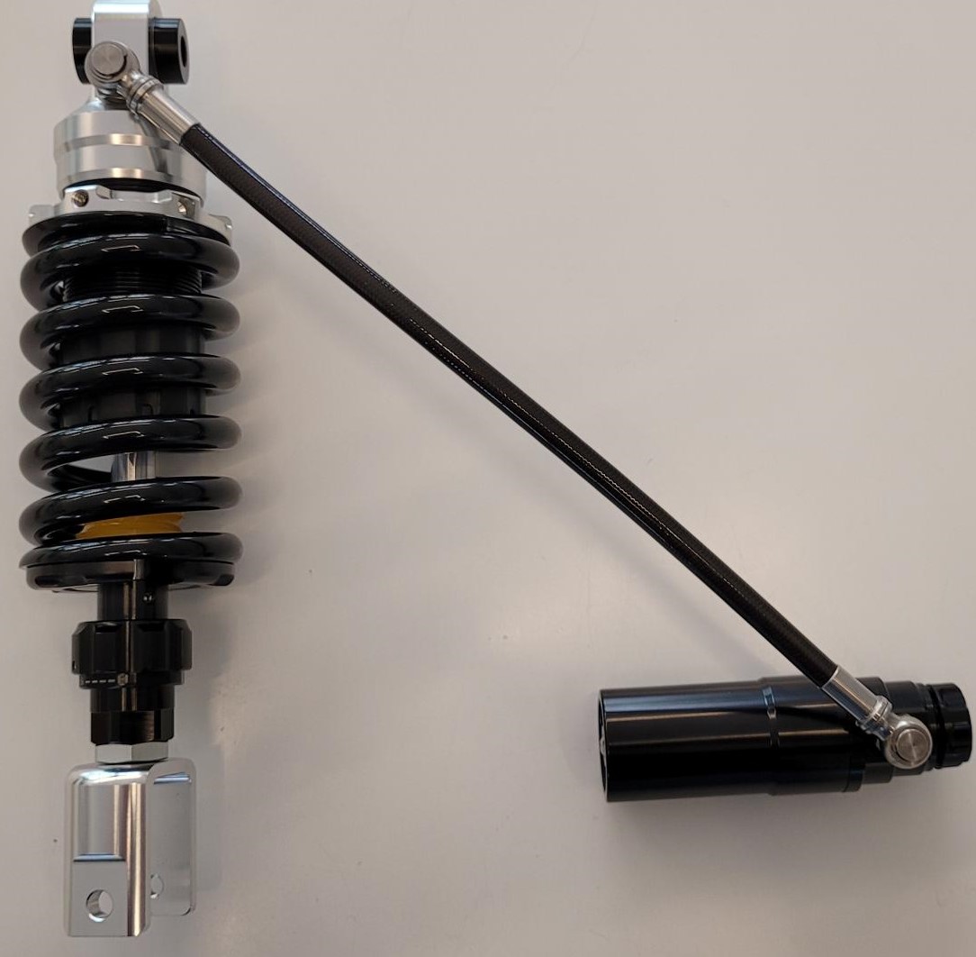

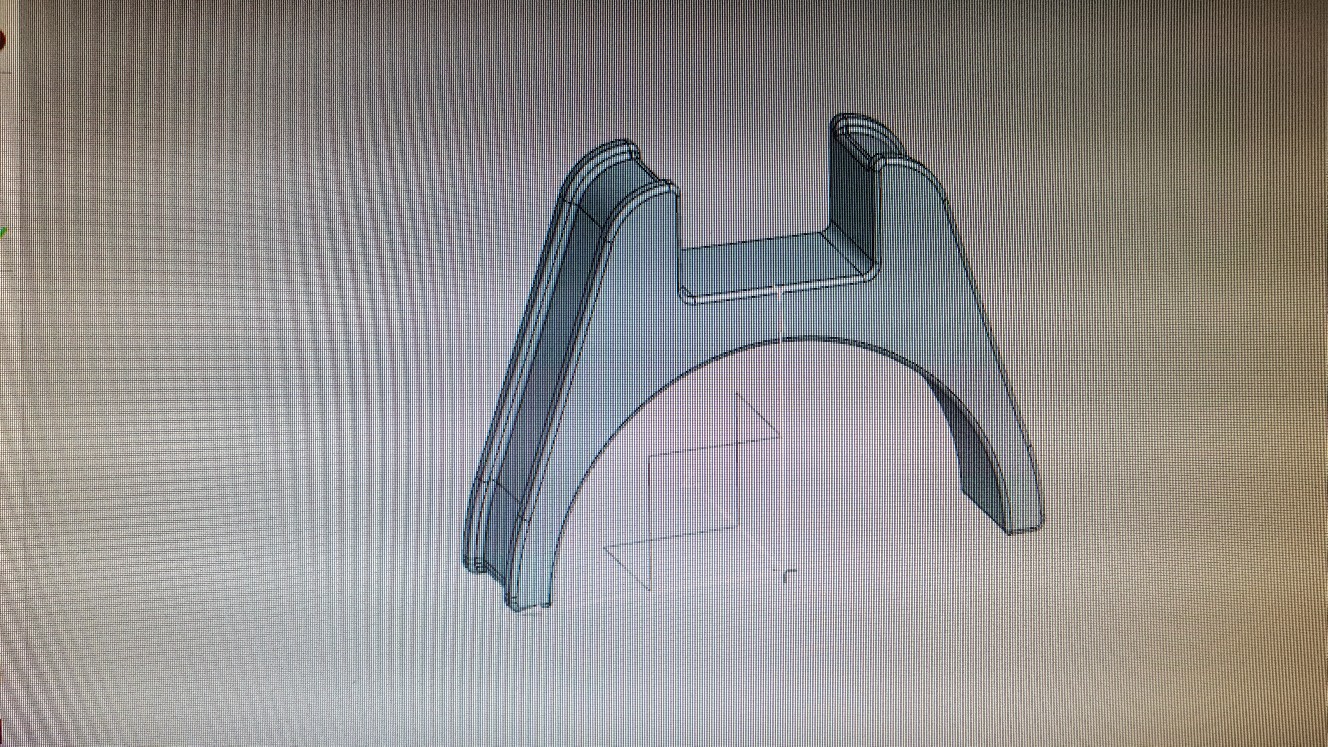

Hi Manuel,

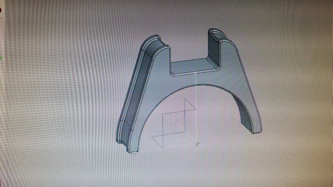

welchen Durchmesser hat der Ausgleichsbehälter? Da ich gerade Halterstücke für den Sachs-Ausgleichsbehälter konstruiere, könnte ich noch einen passenden Stand für dein Federbein darstellen.
passenden Halter hab ich direkt dazu konstruieren lassen, aber danke fürs Angebot.
