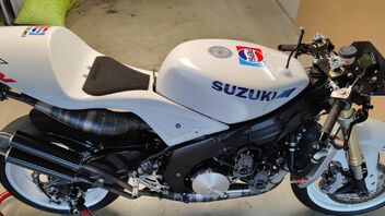

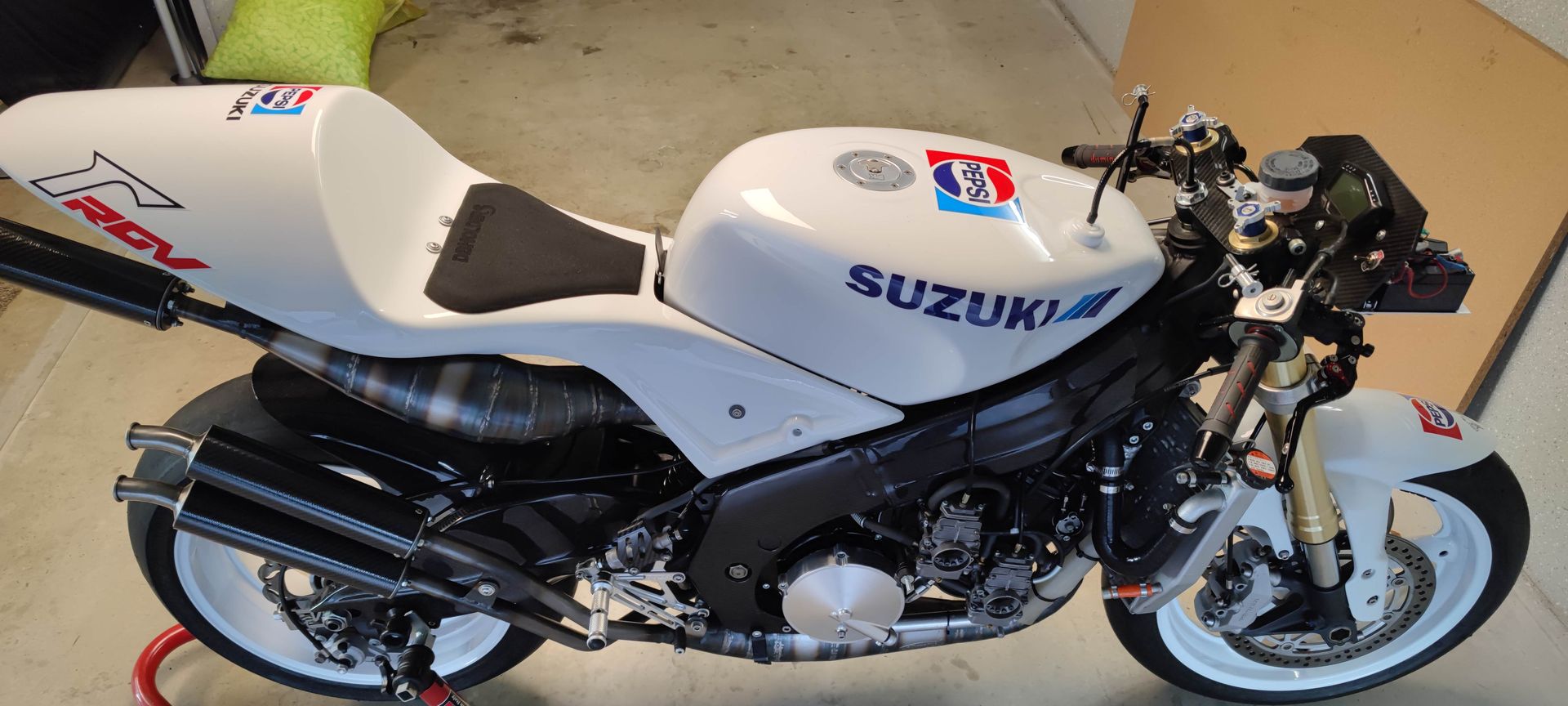

Einfach herrlich diese Maschine. Hat einfach viel Spaß gemacht daran zu arbeiten.

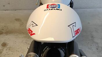

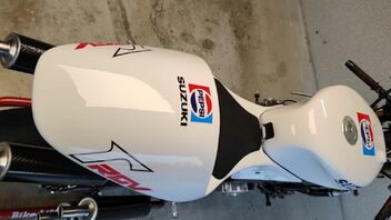

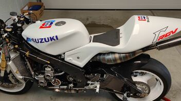

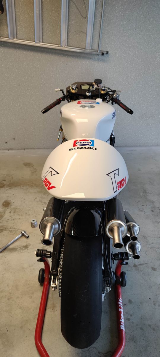

Warum, ich muss leider die komplette Verkleidung anpassen, da ich die Auspuff Anlage getauscht habe, da passt fast nix mehr.

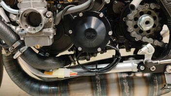

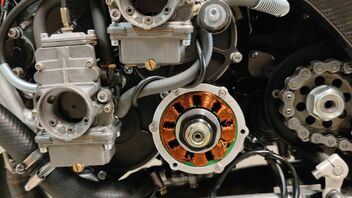

Ebenso warte ich auf die kleine LIMA + Zeeltronic CDI und muss noch die "Elektronik" neu verlegen. Danach wieder auf den Prüfstand da ich leider die Dent Filter nicht unter die Verkleidung bekommen, somit muss ich mit der Airbox (offene Vergaser) mich rumschlagen, denke die Abstimmung wird da nicht ganz so einfach sein. Ende August geht es erstmal wieder nach Dijon für 3 Tage mit der MV ;-).

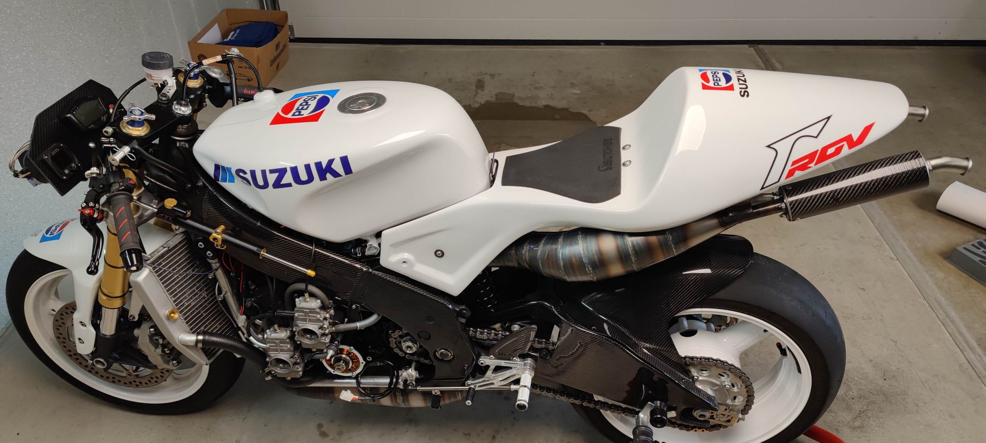

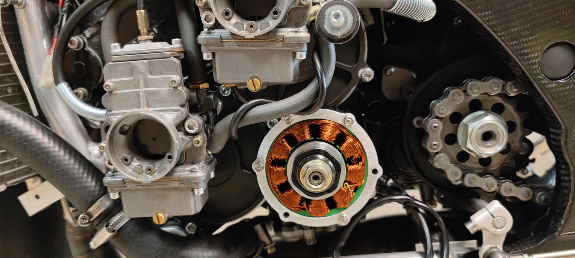

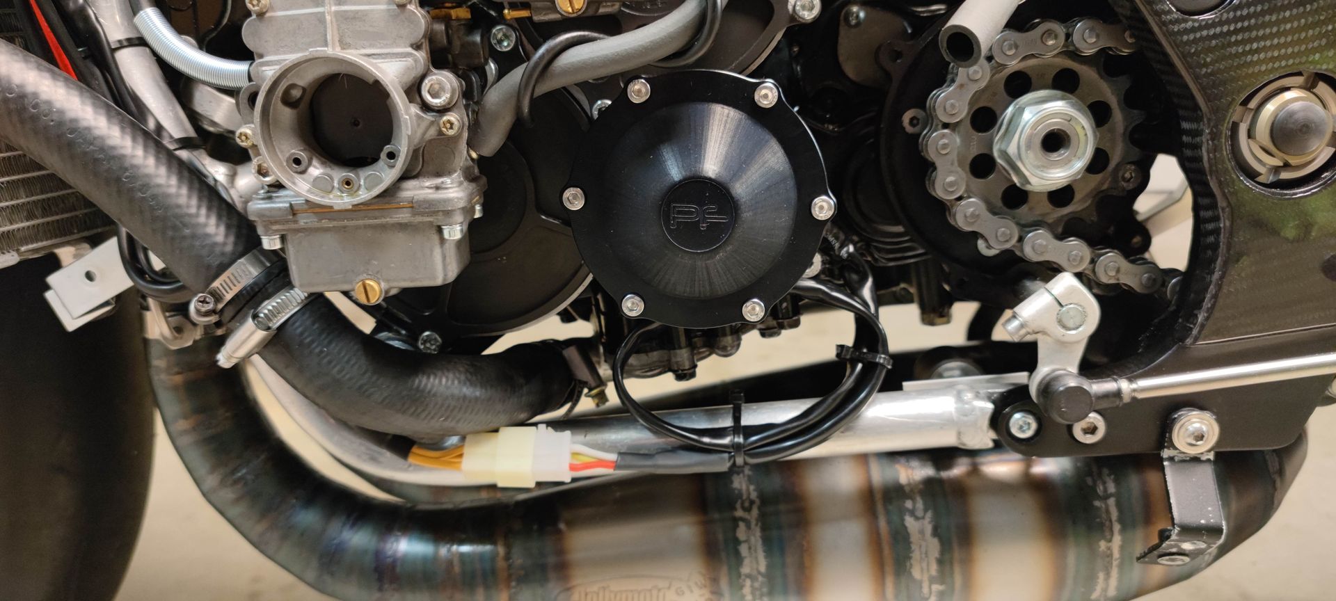

RGV ist nun fertig, kleine Lima kam gestern an und wurde gleich verbaut, jetzt geht es nochmals Finale auf den Prüfstand und dann kann die IGK 2022 Saison kommen.

Wo gibt es die kleine Lima? -
Die habe ich von Dent, fahre die auch auf der 570er RG funktioniert wirklich gut, vor allem der Regler den kann man mittels Poti auf eine Vout einstellen, sollte man Li-Ion verwenden kann man die Spannung auf 13 oder 12.5 begrenzen, was immer man gerne hätte.

schön zu hören, da kommt wieder schwung in die 500er Klasse
Bildhübsch auch anzusehen
