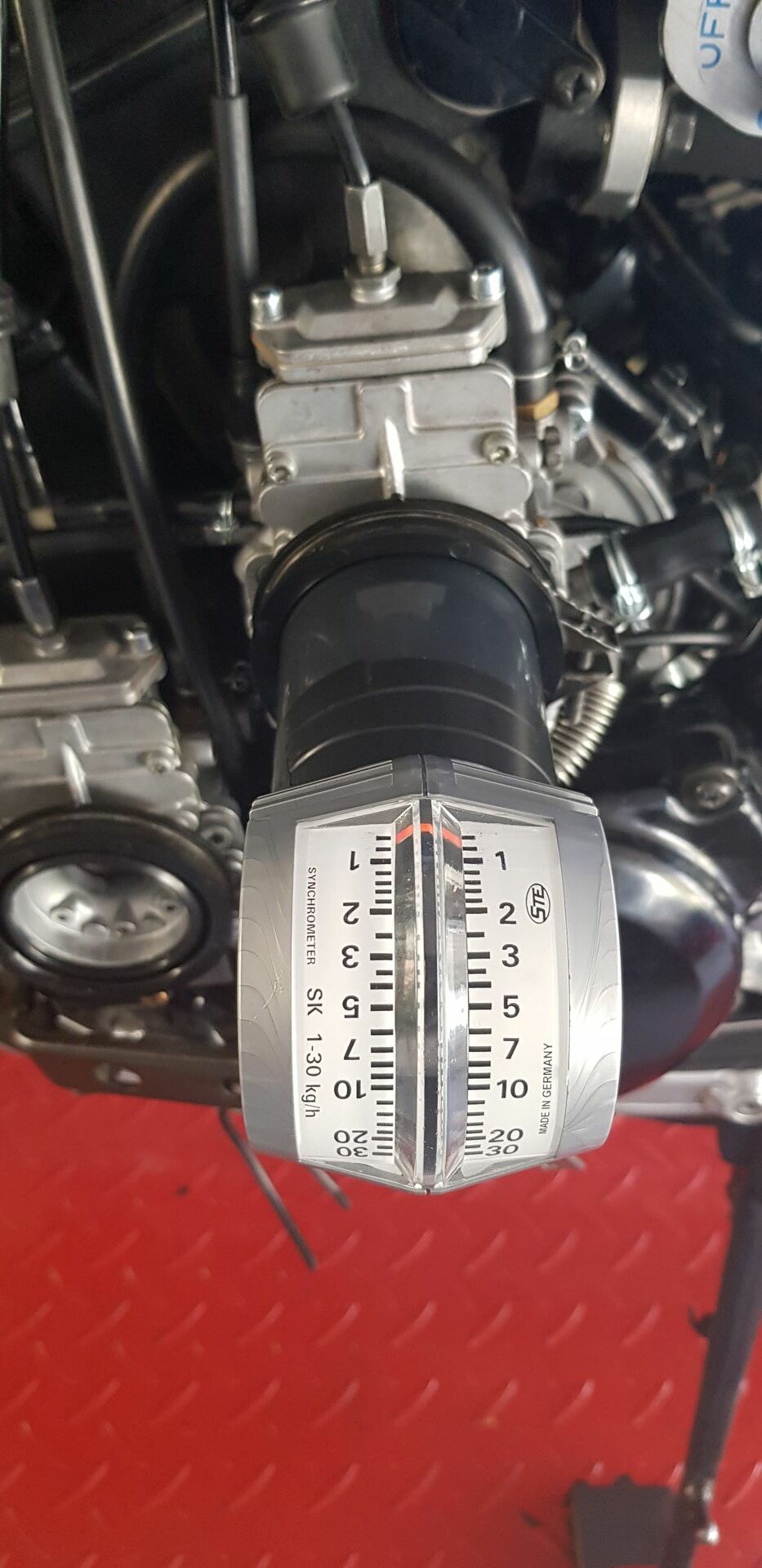

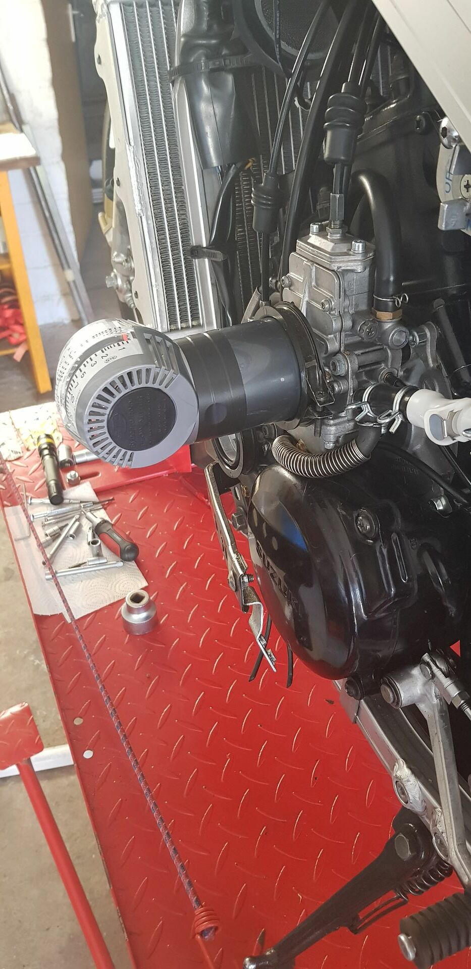

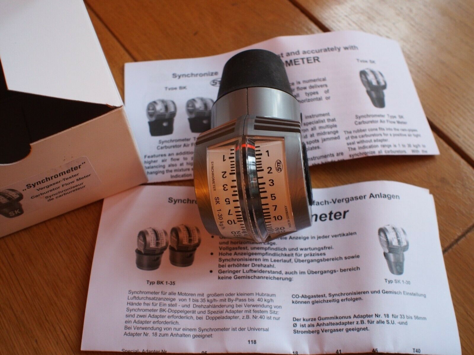

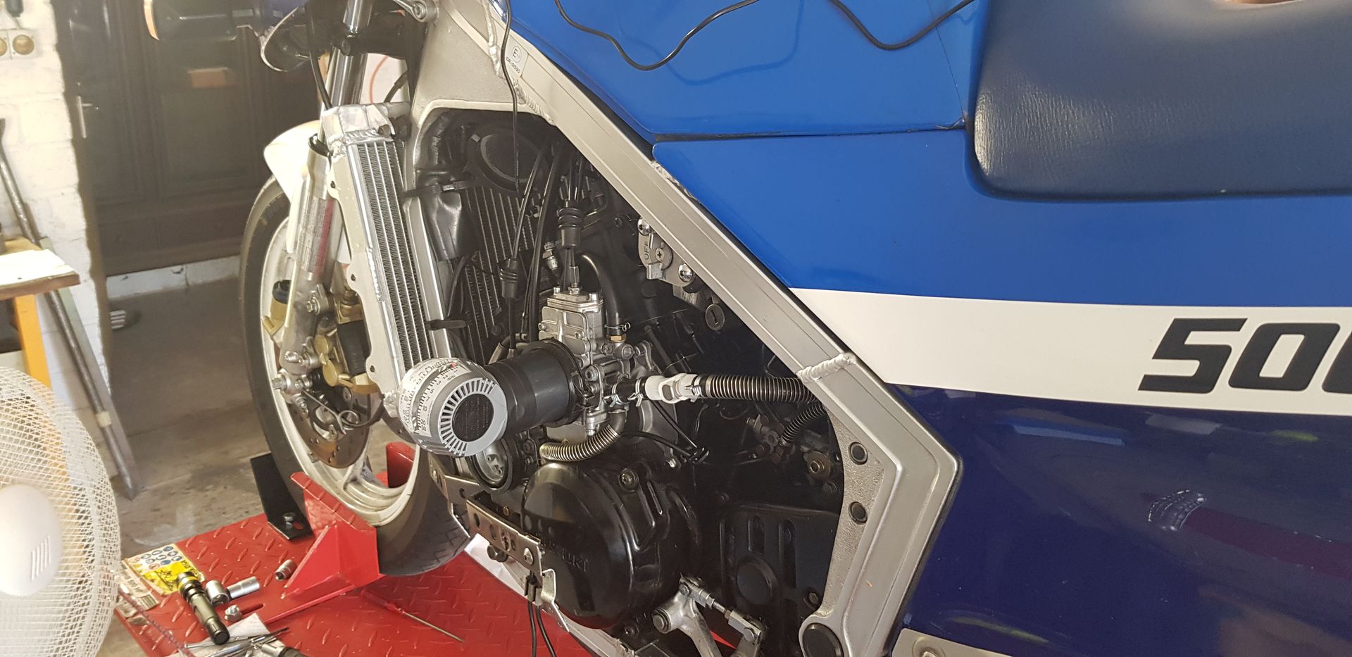

  • Hallo,
    ich will nicht hoffen, daß ich hier möglicherweise einen "alten Hut" wiederbelebe,
    aber ich wollte mal kurz meine Methode schildern, wie ich die Vergaser meiner
    RG 500 perfekt synchronisiere.
    Vorweg: ich sychronisiere NICHT rein mechanisch nach der altbekannten Methode,
    sondern mit einem Luftmengendurchflussmesser, auch Synchrometer genannt!
    ->> Synchrometer (STE Typ SK 1-30) <<--
    Das Teil ist nicht ganz billig, ich habe es z.B. bei Ebay für knapp € 30,-
    ersteigert. Schaut einfach mal im Internet nach ...
    Das funktioniert im Gegesatz zur rein mechanischen Synchronisation perfekt und
    mit praktisch 99,9% Genauigkeit!
    Damit gelingt es faktisch jedem, sowohl den Leerlauf, als auch den (kritischen)
    Übergangsbereich zum Teillastbereich sauber hinzubekommen!
    Im Auslieferungszustand hat der STE SK allerdings einen konisch zulaufenden Gummiadapter,
    und passt NICHT auf die RG Vergaser!!!
    Mit der Plastikverschlußkappe einer handelsüblichen Spraydose läßt sich dieses Manko
    aber sehr leicht korrigieren! (siehe Fotos)
    Einfach Kappe von einer Spraydose (kleine Größe) nehmen, entsprechenden kreisrunden
    Ausschnitt mit dem Cuttermesser abtrennen, dann auf den vorhandenen Gummikonus des
    Synchrometes schieben und mit Tape umwickeln, (siehe Fotos) da es natürlich dicht sein muß!
    (paßt dann zu 100% und dichtet perfekt ab!)
    Die Idee habe ich übrigens von folgender Internet-Seite:
    Roserunner's Reviews
    First hand reviews by a man with lots of war stories to base his opinions on ;-) I spent 20+ years writing and reviewing specs while working as a Real Time…
    roserunnersreviews.blogspot.com
    Also ich kann es wirklich nur jedem wärmstens empfehlen!
    Viel Erfolg dabei ...
    Bin gespannt auf die Resonanz von Euch!
    Peter

  • Ich verstehe gar nicht warum die Methode hier so kleingeredet wird? Ich hatte die vergaser auch penibel nach whb eingestellt inkl. 0,5 er Bohrer unter die Schieber usw.
    Trotzdem ergaben sich nach der gegenmessung mit dem synchrometer noch 4 verschiedene Werte
    Jetzt schnurrt der Motor bei 1200 Touren prima im standgas
