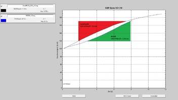

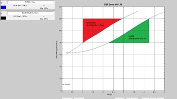

  • Habe mit dem GSF-Dyno nochmal weiter gespielt.
    Nehmen wir das Beispiel Bandit vs RG.
    Ich hatte immer den Eindruck, dass die Bandit der RG nicht mal so eben davon fährt.
    Aufgrund des Diagramms (siehe oben) schlägt die 1200er die 500er von der Leistung aber locker (wie nicht anders zu erwarten).
    Nun ist es aber so, dass die Bandit ja einiges schwerer ist und natürlich, weil naked, einen viel höheren Luftwiederstand hat.
    All diese Daten korrekt in das Tool einzutragen ist für das Leistungsdiagramm von hoher Bedeutung.
    In voller Motorradkluft liegt der Fahrer bei ca. 100 kg. Den Luftwiederstand habe ich aus mehreren Internet-Recherchen bestimmt UND lässt sich durch das Leistungsdiagramm selber nachprüfen... es muss die gleiche Leistung gemessen in allen Gängen (bei gleicher Bedingung) rauskommen. Wirft das Diagramm z.B. im 2.Gang 100 PS, im 4.Gang aber 110 PS aus, hat man zuviel Luftwiederstand eingegeben.
    Somit habe ich folgende Daten berücksichtigt:
    Bandit1200: 345kg / cw 0,7 / Stirnfläche 0,85m²
    RG500: 280kg / cw 0,55 / Stirnfläche 0,65m²
    RD350LC : 260kg / cw 0,7 / Stirnfläche 0,75m²
    Zurück zum Vergleich Bandit / RG.
    Die Datenaufzeichnung wie ein Fahrzeug beschleunigt ist konzeptbedingt und lässt sich durch falsche Werte nicht beeinflussen. Es wird ja einfach nur die Zeit gemessen wie lange die Beschleunigungsphase dauert. Hat ein Fahrzeug z.B. eine viel höhere Masse oder höheren Luftwiederstand, brauch es viel mehr Leistung für die gleiche Performance wie ein leichtes Fahrzeug.
    Die beiden Diagramme zeigen die Performance zwischen Bandit1200 und RG500. Einmal im zweiten Gang, einmal im vierten Gang.
