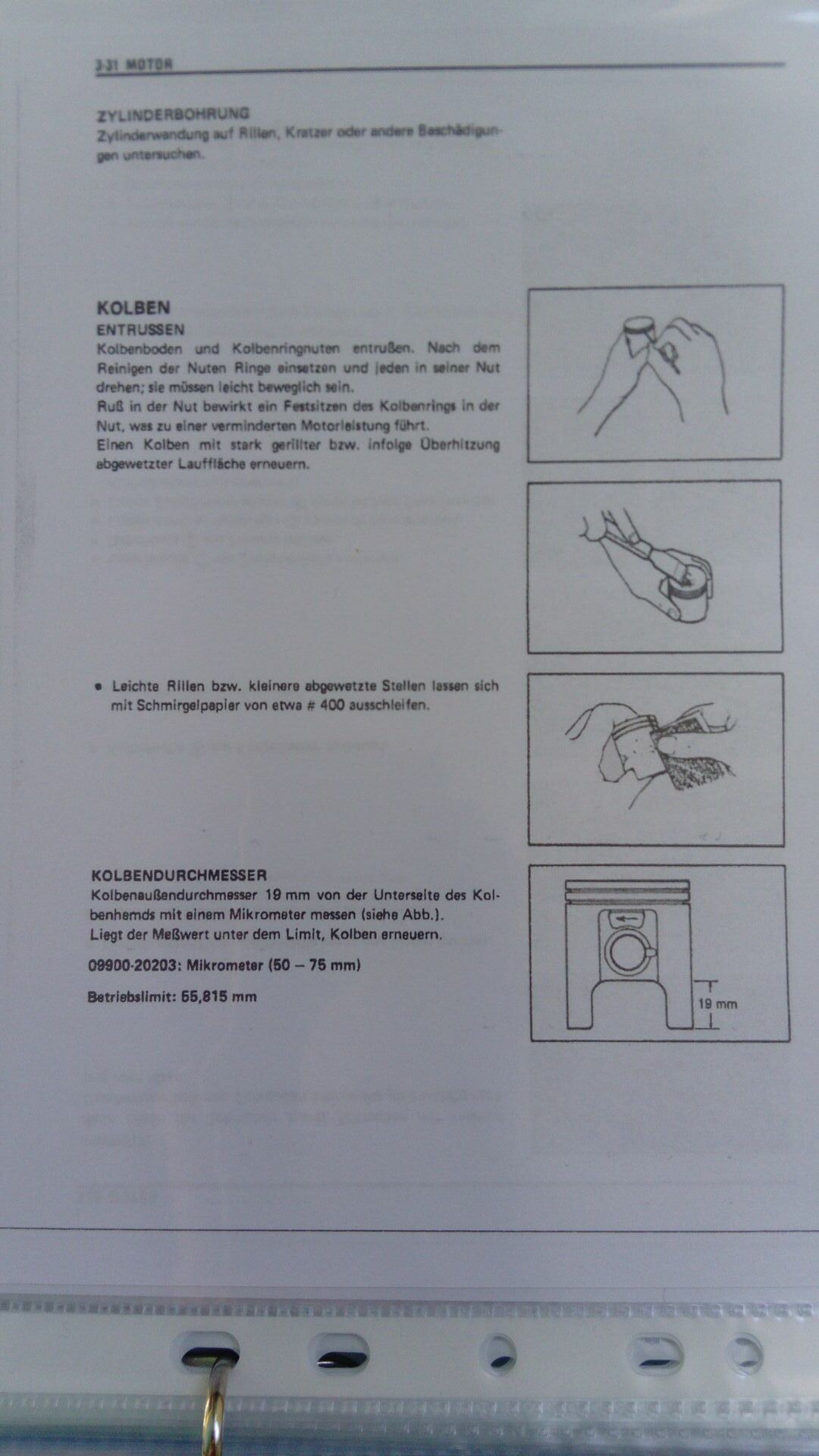

  • Danke für deinen Tipp, aber die Kolben haben ordentlich Druck, da sie ohne große Mühe anspringt. Kenne das noch gut aus meiner enduro Zeit.. Vlt kann mir der vorbesitzer ein paar Details geben. Aber auf kurz oder lang sollte ich wohl doch mal die Zylinder runter nehmen. habe eine Kopie von dem Werkstatthandbuch der vj21, die Zylinder und deren Prüfmaße sollten ja die gleichen sein?
    ehm die Kolben haben auch eingefallen und verschlissen meist noch Druck.
    Bei 10000km sind die vmtl schon einiges eingefallen, aber mehr wie dazu raten können wir nicht.
    "Der Kolben is noch gut, warum wechseln?" 2tkm später wenn das Ding dann festgeht, klemmt, der Kolben bricht oder ähnliches heists wieder alles gelumpe . . .
  • Die Zylinderbohrung ist 56.00mm. Der Vorbesitzer hat bestimmt die "Tuning" Köpfe montiert, aber die alten Kolben drin gelassen. Der Klassiker. :daumenhoch
