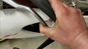

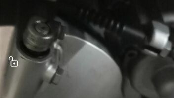

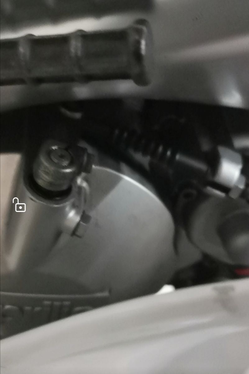

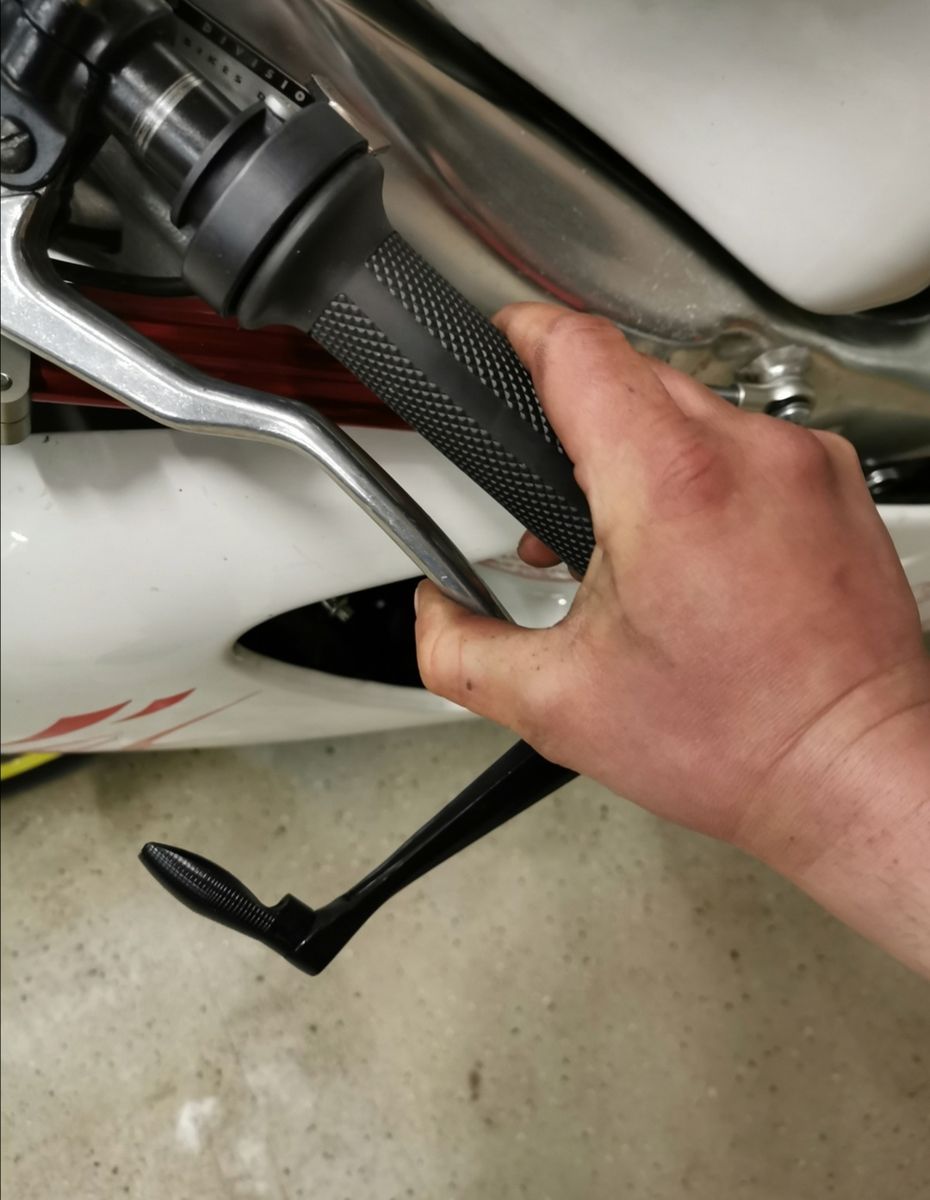

  • Hi.
    Hatte das komplette Getriebe auseinander und revidiert. Bei der Gelegenheit kamen auch die Kupplungsbeläge neu und die Tellerfeder wurde durch eine Reib und eine Stahlscheibe ersetzt (angefangen mit einer Reib Scheibe). Ließ sich auch alles ohne Gewalteinwirkung montieren. Jetzt habe ich festgestellt das sich der Kupplungshebel nicht mehr komplett ziehen lässt (Spiel liegt bei ca 3mm). Kann das bei meiner Konstruktion normal sein, oder ging da was schief? Kupplung schließt und das HR lässt sich bei eingelegtem Gang drehen, allerdings schwer. Kupplung hat 0,0m gelaufen.
    Edit: Im Zuge der Revision wurde außerdem die Übersetzung geändert und ein gerader Primärantrieb verbaut.
