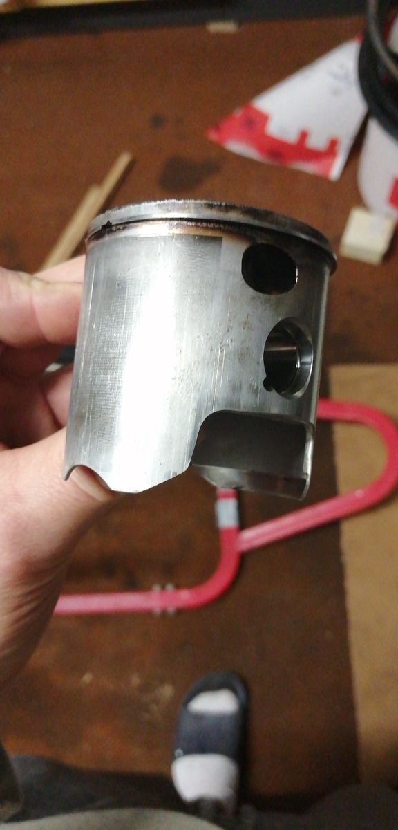

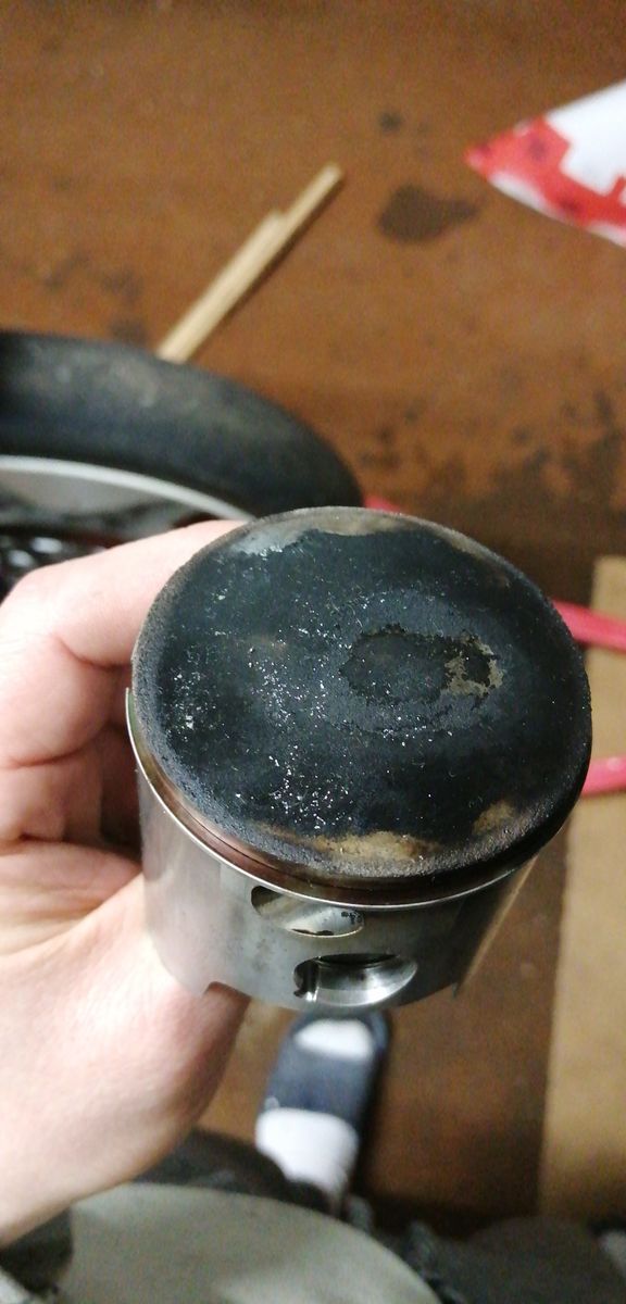

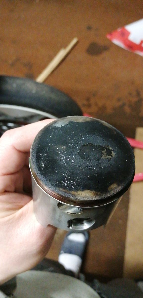

  • Ich bin damals mit dem phbh 28 ne 120er HD gefahren, das passte gut. Kopf war selbst gemacht mit hoher Verdichtung. Arrow mit kurzem Flansch.
    Lief gut, aber nach 800km merkte man wie die Leistung abnimmt.
    Der Kolbenboden ist mmn nach zu dünn, immerhin wiegt der Otalkit Kolben genauso viel wie ein Originaler.
    Man erkennts am Bild nicgt so gut glaube ich aber bei mir is der Koobenboden eingefallen
    Das der 1-Ring Kolben 10000km halten soll finde ich persönlich unglaublich. Die ganzen 2-Ring Kolben halten auch gerade mal so lange, und die haben 2 Ringe um die Warme abzuführen. Aber scheinbar hält das Zeug bei euch besser.
