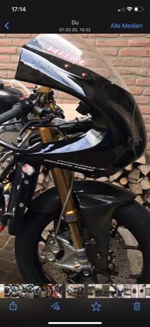

    Das auf dem Foto ist ja auch eine 5ke, oder?
    Stulle
    Original von stullefumi
    Stulle
    nein, meine spondon honda nx5
  • Ok, hatte so eine Gabel mit der Bremse auch an einer schwarzen 5ke gesehen.
    Oder ist Ron mit deinem Moped gefahren :nixweiss:?

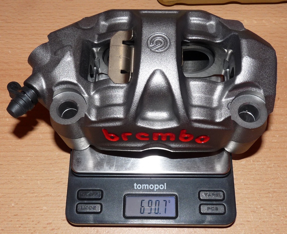

  • Das ist nur eine FGRT, ich musste aber 10mm an den Advics Zangen abfräsen, das waren die einzigen Zangen, wo das möglich war:

    nein, außer mir ist das moped so noch keiner gefahren
  • @Henning, viel Fleisch zum Abfräsen ist nicht vorhanden.
    Ich werde an den Klemmfäusten 3,5mm abnehmen. Und bei den Sätteln auch. Das sind dann 7mm im Radius und bringt mich auf 306mm.
    Das dass mit den M50 und M4 geht weiss ich aus verlässlicher Quelle. Die 1mm Rest sind Toleranz bei 305er Scheiben.
    Sonst würde ich an so einem Sättel auch nicht rumfräsen (lassen). Da hängt mein Leben dran O.O
    280er wären noch schöner und leichter. Aber so kann ich dann Großserienkram fahren.
  • 100 Gramm pro Seite ???
    Kannst Du mal mut Belägen messen?
    Dann sollte der Unterschied eigentlich nicht mehr gross sein.
