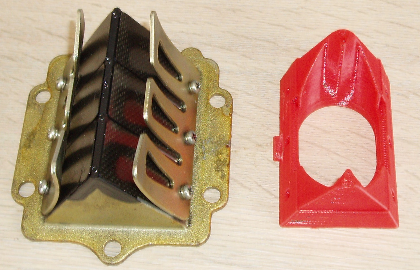

    Deshalb bauen sich mache Leute extra einen Reed Stuffer ein:

  • Quote
    Original von Henning #17
    Da baut sich keiner extra was ein.
    Dein Bild ist für den Umbau der KR1s auf 35mm Versager. :teacher:
    Orschinal sind da auch schon Stuffer drin für die Serien 28mm Vergaser.
