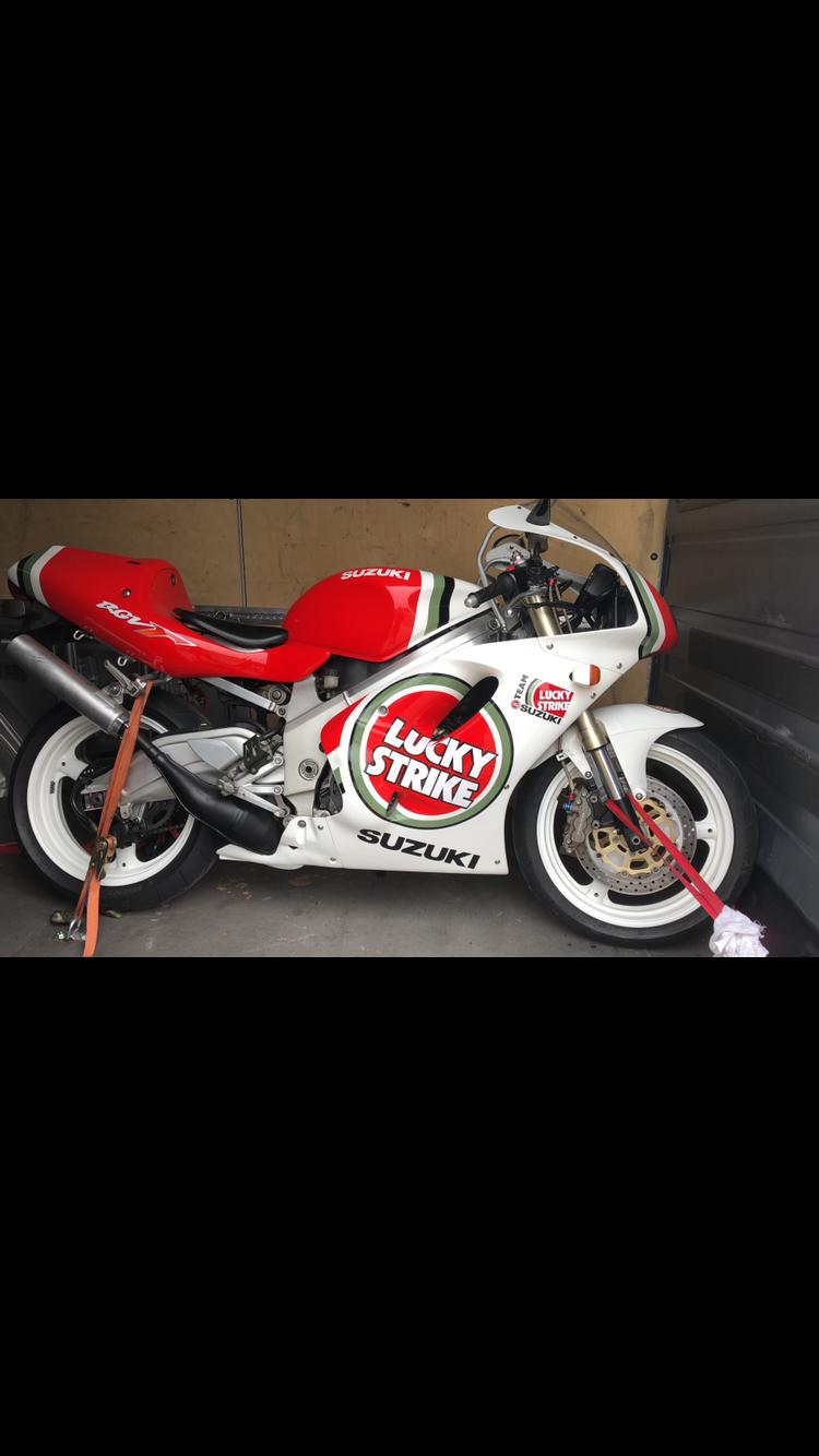

  • Fahre morgen wieder in hockenheim und möchte so wenig Sprit wie möglich tanken aber auch nicht irgendwo ohne Sprit ausrollen
    Meint ihr 5 Liter reichen für 20min hockenheim? Dann tanke ich immer zwischen den turns

    Ich habs übrigens wie folgt gelöst: Sichere Spritmenge eingefüllt (waren glaub 7 Liter) und einen Kabelbinder als „Peilstab“ hergerichtet, mit Markierung eben bei der Referenzmenge. Dann musst vor dem Turn nur noch bis dahin auffüllen.
    Bei der RGV passt der Kabelbinder schön in die Lenkkopfmutter.
