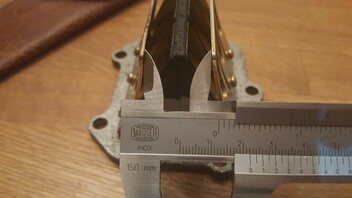

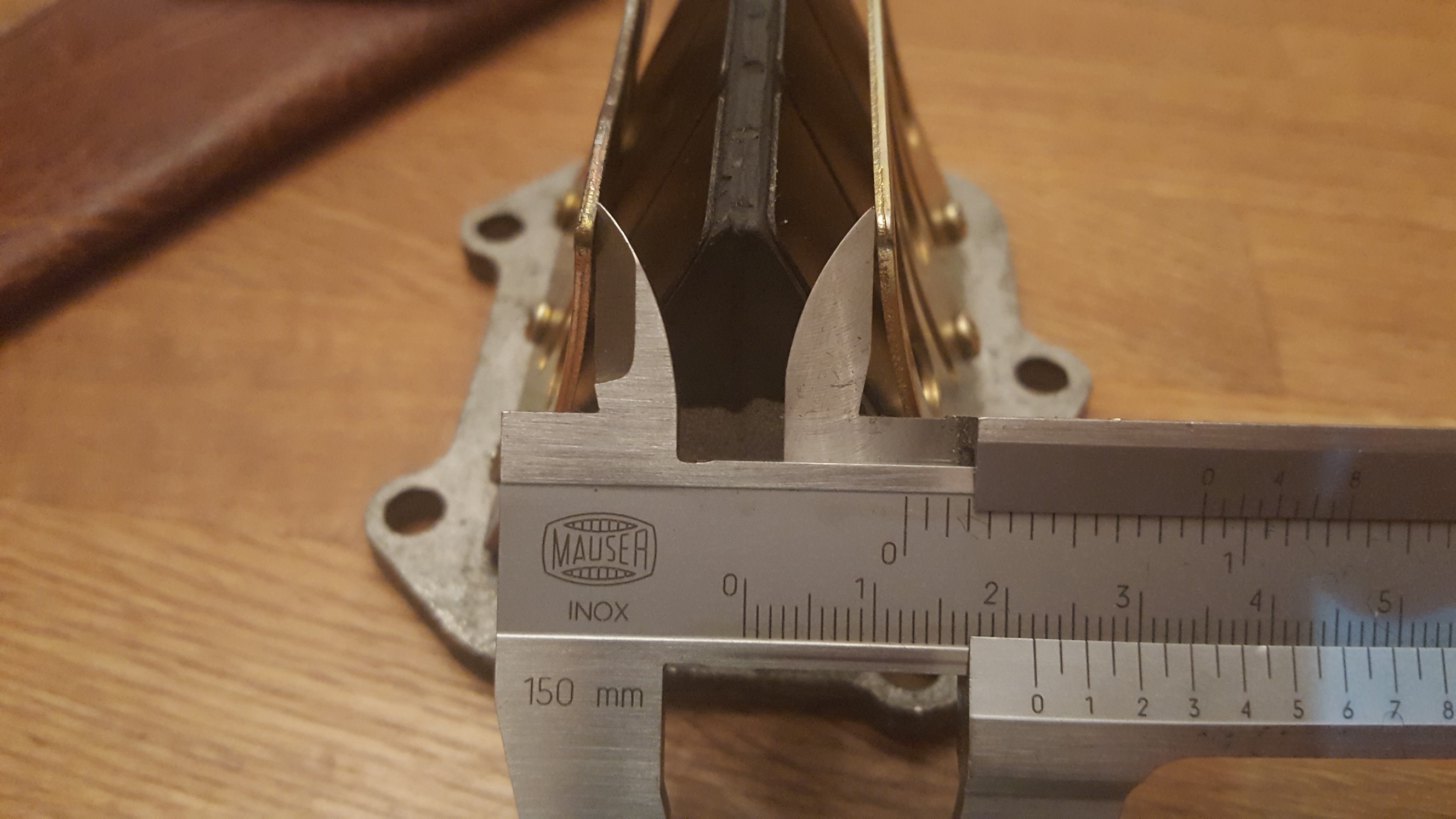

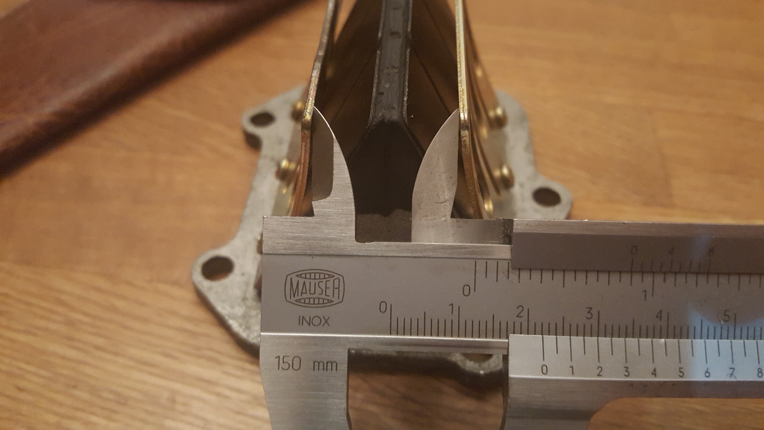

Hi
Hat hier jemand das passende Innenmass für die Anschlagbleche parat? Ich habe 22mm gesamt, aber auf einer Seite ists 1mm mehr.
