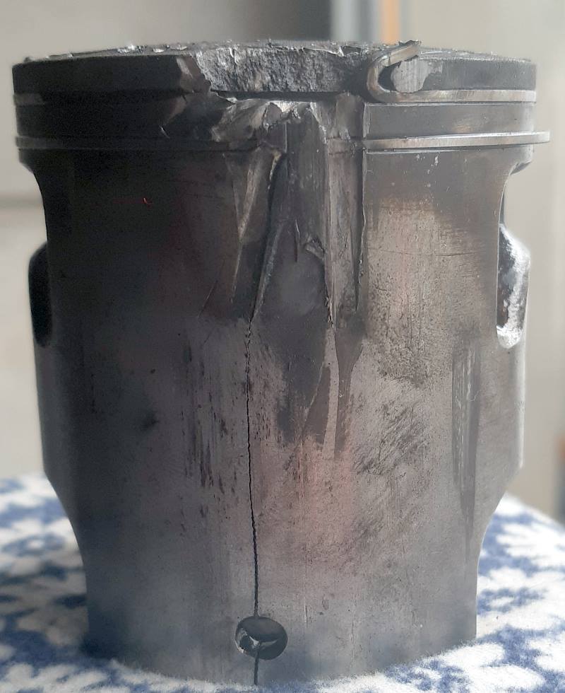

  • Nabend,
    nen Freund von mir hatte ein unangenehmes Geräusch vom Motor seiner RD500 ......
    Einmal editiert, zuletzt von Dirk01 ()

  • :shock: wie sieht der Zylinder aus ? Einmal alles neu ? oder kann man noch was retten?
  • @Tante
    Das glaubt eh keiner.
    Der Kolben hatte knapp 70000km auf dem Buckel.
    Die Welle(n) ca. 120000km.
    Jollys drunter und die hat er durchaus öfters ausgereizt.
    :respekt:
    Nur die Wellendichtringe wurden schon mal gewechselt.
    Zylinder kann vielleicht gerettet werden.. :nixweiss:
    Durch gutes zureden, konnte ich Ihn doch überzeugen, so langsam mal den ganzen Motor zu revidieren.
