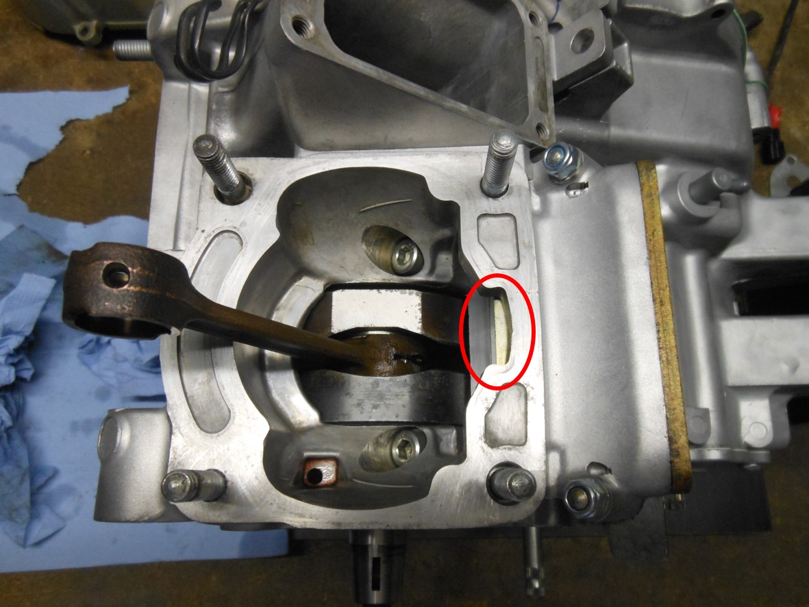

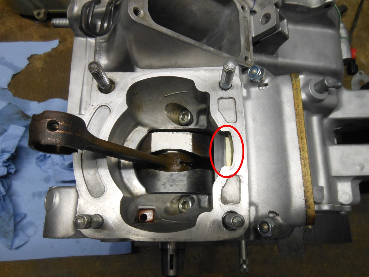

  • Servus zusammen,
    seit ein paar Tagen bin ich dabei, den Motor zusammenzuschrauben :biggrin: Habe dabei mehr zufällig einen Membranblock in den Motorblock gesteckt und dabei festgestellt, dass der obere Membrananschlag den Überströmer fast zur Hälfte verdeckt :shock: Da ich zum ersten Mal an einem RGV-Motor schraube frage ich mich, ob das so richtig ist :nixweiss: Kann mir das aber irgendwie nicht vorstellen.
    Bitte dringend um Aufklärung :aha:
