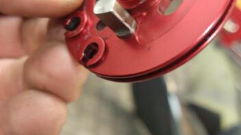

Ihr könnt ja auch ein bisschen vorsorgen als immer draufstecken. Nur einfach warten, bis die netten Vibrationen des Motors den Sitz des Scheibchens wieder ausgenudelt haben, geht natürlich auch.
Ich hatte damals ,meine ich, mit einem O-Ring für Ruhe gesorgt. Da war das Teil aber schon vorgeschädigt. Mit O-Ring rappelt es halt nicht mehr.
Einfach nen Wasauchimmer-Ring drunter, damits nicht mehr scheppert?
Der Punkt der BC ´s ist der, das Hülse und Pulleys aus einem Stück sind, dadurch wird der Mitnehmer, der auf der Achse sitzt nicht durch die Schraube welche auf dem Pulley sitzt, fixiert. das ist Original und bei denen von TTW anders ( 2 Teilig
Danke
Die Hülsen bei TTW sind aus demselben Material wie die Pulleys?
Mensch Käthe
ich bin Koch kein Werkzeugmacher
Aber ich sage mal Hülsen sind definitiv aus Edelstahl und die Pullis, Tippe auf irgendwas mit Alu , sind aber schwerer als die von BC.
