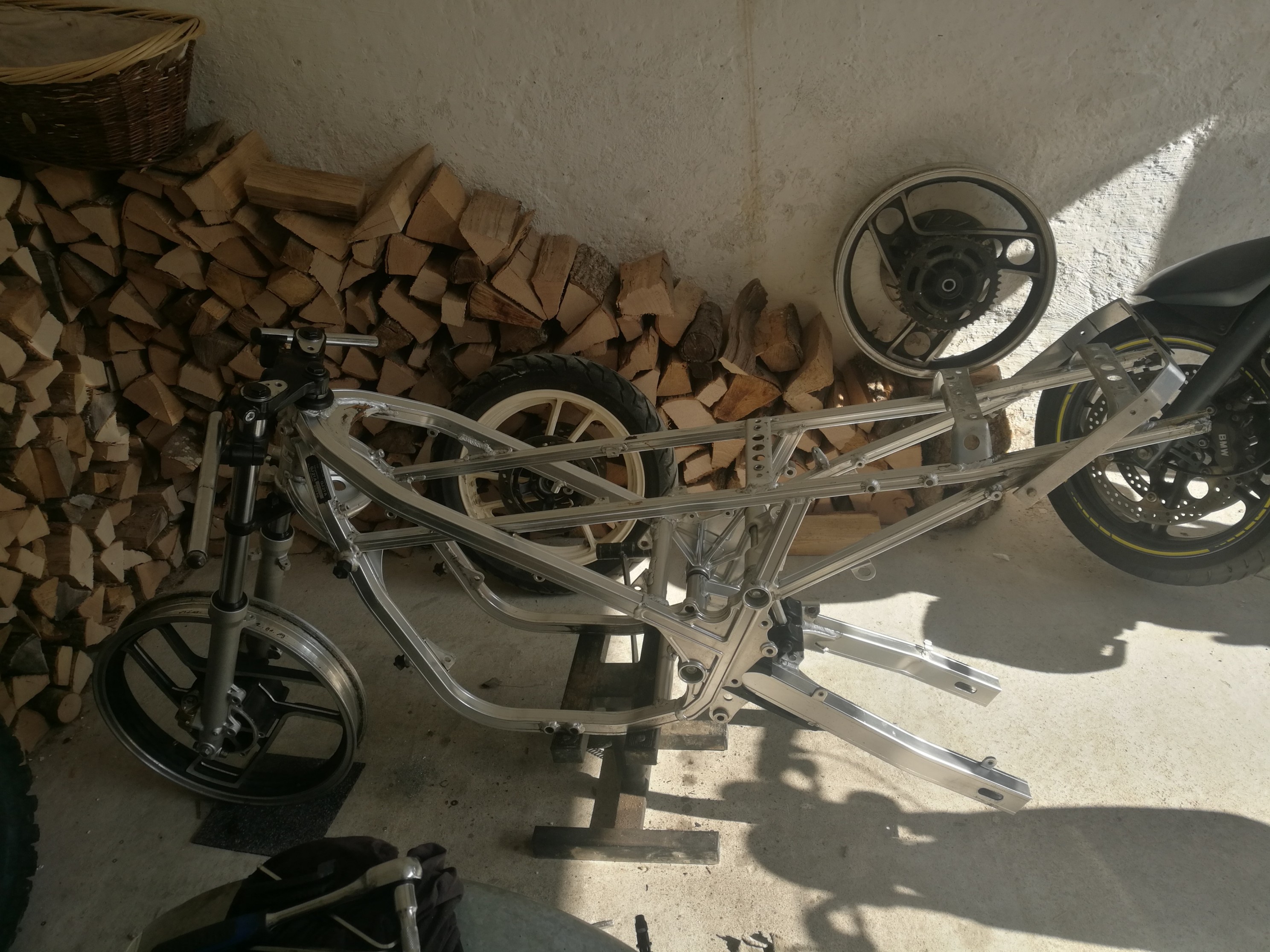

  • Der Rahmen mit Gabel und Schwinge steht. Alle defekten Lager wurden getauscht oder neu gefettet. Der Konus und der Zentrierdurchmesser für die Zündung sind hinüber, da gab's sicher Mal ein Defekt. Die Polradmagneten sind auch gebrochen. Den Konus werde ich nacharbeiten, hoffentlich ist der Rest der Kurbelwelle in Ordnung.

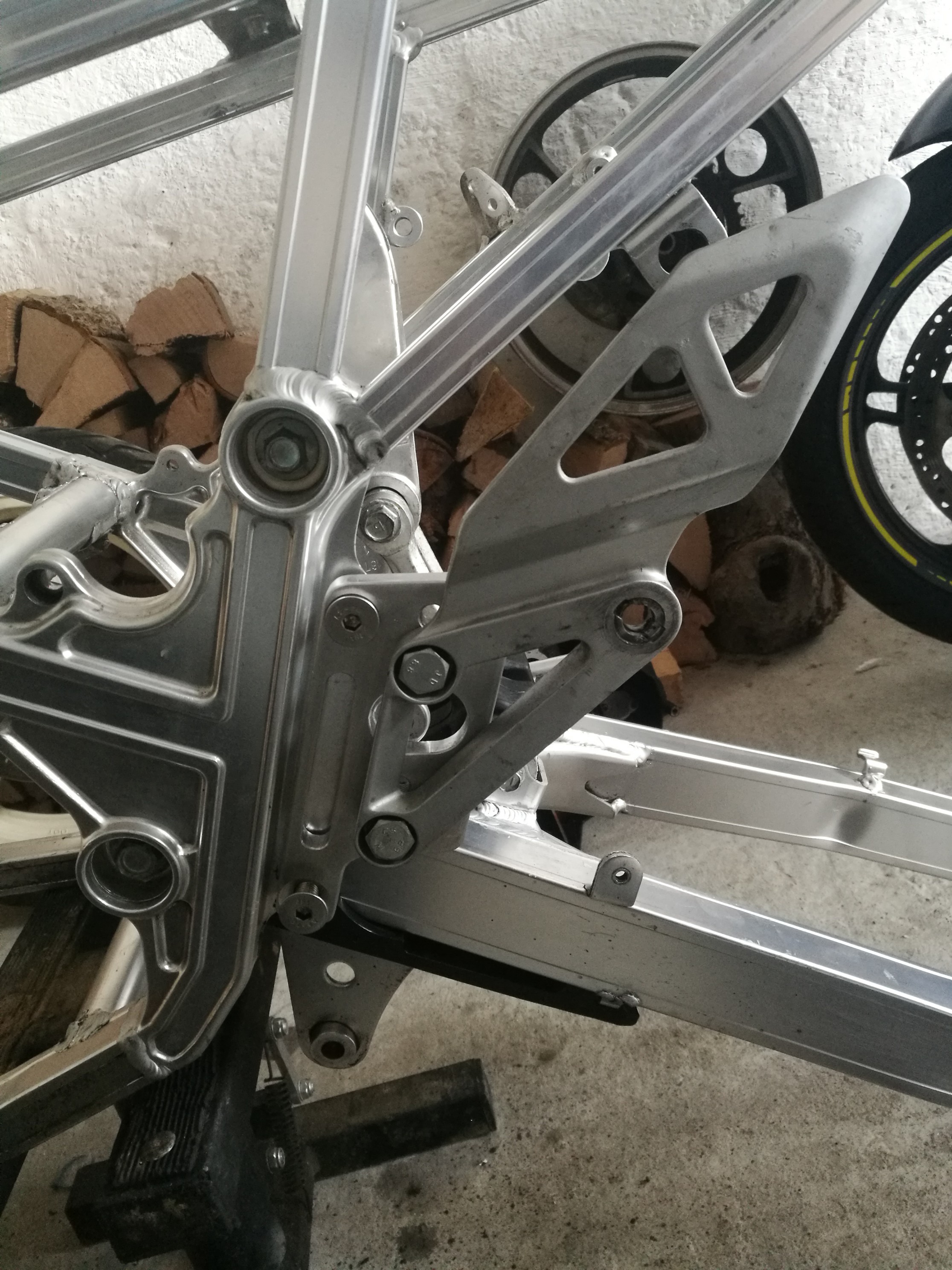

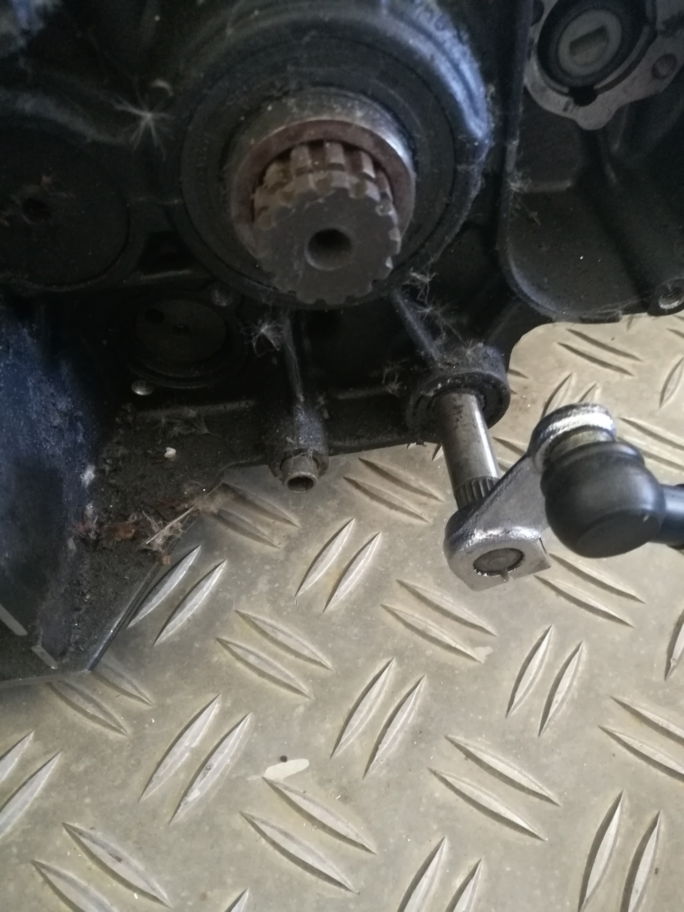

  • Es ging etwas weiter. Der Einlass am Zylinder wurde fertig bearbeitet, Schlitzgesteuert auf 140°, da drückt es noch nicht viel Gemisch zurück. Derzeit passe ich eine Fußrastenanlage von der Suzuki gsx 750 an, mittels Adapterplatten zum verstellen. Lustigerweise passt die Verzahnung vom Schaltgestänge auf die Schaltwelle der RG.
