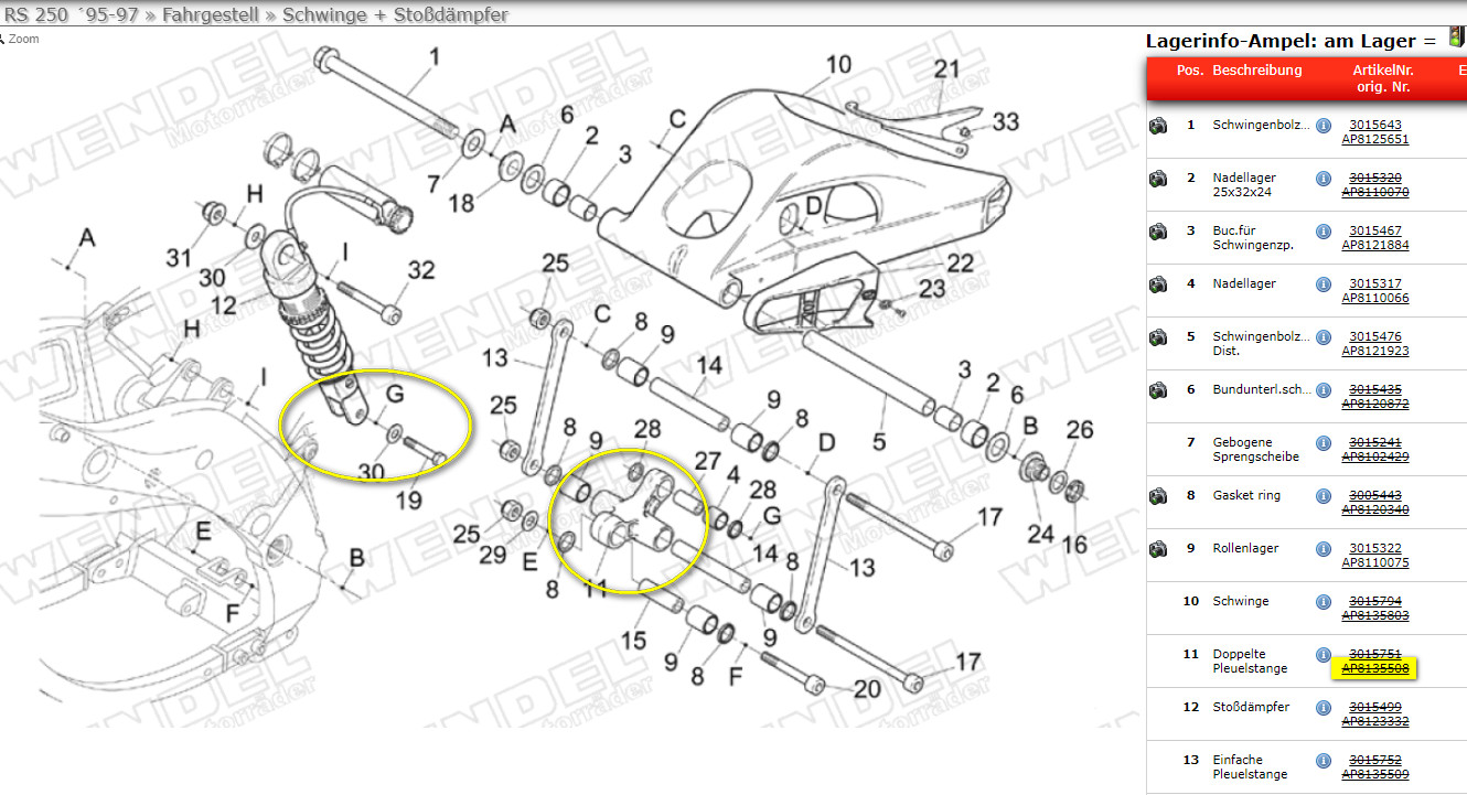

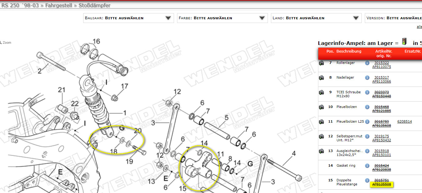

Also der Dude von YSS schreibt mir gerade, dass die Gabelaufnahme
der MK1 30mm hat und die der MK2 26mm.
MK1 (LD0) hat 315mm Länge - ohne Höhenverstellung
MK2 (LDA) hat 310mm Länge - mit Höhenverstellung
Seid ihr wirklich sicher, dass das alles identisch ist, bis auf die Höhenverstellung? Ich mein, die Jungs von YSS machen das Geschäft ja schon ne ganze Weile und die wissen eigentlich, was sie da tun. Und ich bin anscheinend der erste, der das Thema "Länge" aufmacht...
...die Gabelaufnahme
LD0 Federbein habe ich noch eins rumliegen, ich messe heute mal nach.
Warum sollte die Gabelaufnahme unterschiedlich sein, wenn doch die "doppelte Pleuelstange" in beiden Modellen identisch ist?
Ja, wie gesagt... ich hab keine Ahnung. Ich gebe nur wider, was die sagen. Für mich ergibt es auch keinen Sinn.... Wenn ich dort allerdings mit belastbaren Infos/Daten aufschlage, schauen sie es sich vlt. nochmal genauer an.
