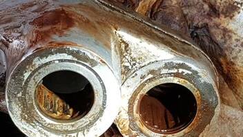

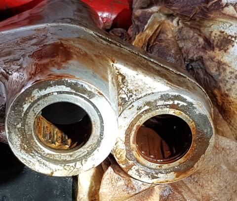

Hab den Knochen ausgebaut, und das dicke Nadellager zum Rahmen hin ist total verrostet und auch die Buchse hat Rattermarken.
Ist das ein Normlager?
Nein, Nr. 2 nicht. Zumindest habe ich mit 20x27x30mm keines gefunden.
