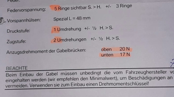

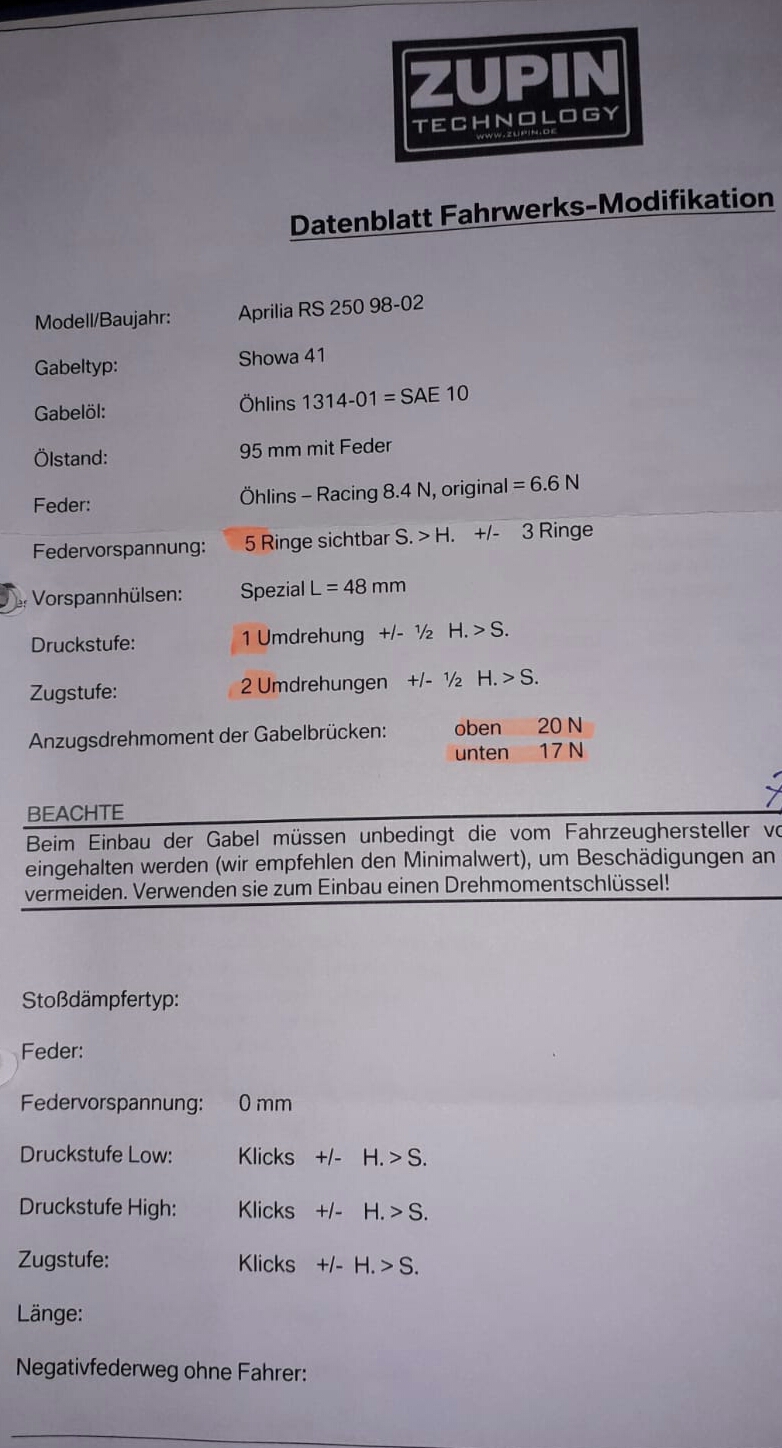

....das größte problem der rs-gabel ist der praktisch nicht vorhandene verstellbereich der druckstufendämpfung.
ich hab die gabel kpl. von zupin umbauen lassen und sie funktioniert jetzt top.
öhlins federn
öhlins druckstufendämpfung
original zugstufendämpfung überarbeitet

80-85kg fahrergewicht (fahrfertig)
