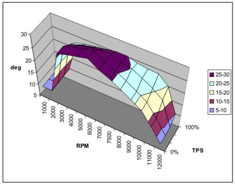

  • Hallo,
    wenn man ein TPS einsetzt verbessert sich der Teillastbereich des Motors. Bei manchen Motoren können dort mehrere PS gefunden werden und die Fahrbarkeit wird bedeutend besser- was mehr nützt als die PS!
    Um alles einzustellen muss man mit dem Motor oder Motorrad auf dem Prüfstand um die einzelnen Lastzustände anzufahren, dies bedarf etwas Zeit und der Motor muss normal laufen.
    Für alle die etwas nachlesen wollen, kann ich nur diesen Link empfehlen.
    TPS Abstimmung

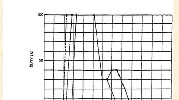

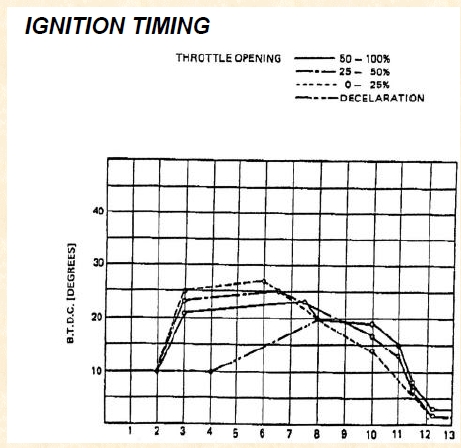

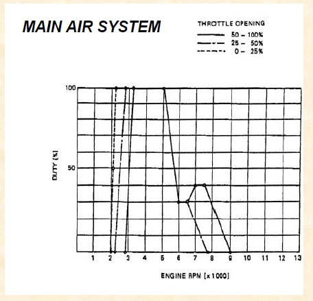

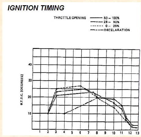

  • Ich hab hier noch was in meinen Archiven gefunden.
    Wenn ich mich richtig erinnere, gehörte dieses Kennfeld (Zündwinkel über Drehzahl und TPS) zu seiner Serien-SAPC. Ich weiß aber leider nicht mehr zu welcher.
    Desweiteren anbei noch ein Auszug aus dem "Technical Training Course" zur RS 250 Challenge: Zündwinkel und Ansteuerung des Hauptluftsystems über Drehzahl und TPS.
    Die ganze PDF (~9 MB) kriege ich hier nicht hochgeladen.
