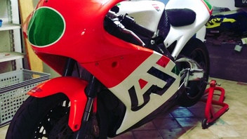

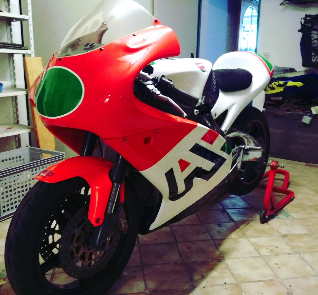

  • Schön lackiert und die Felgen bleiben schwarz bitte!
  • schön lackiert, aber die Startnummernfelder haben die falsche Farbe :O
