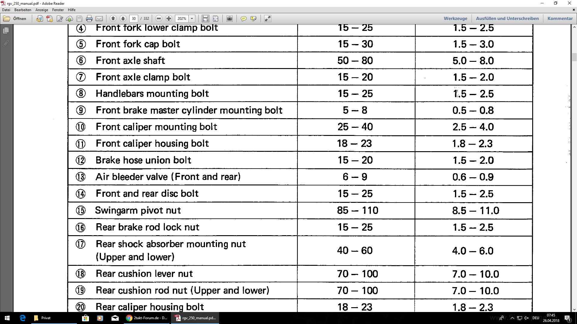

Ich vermute ne lange Standzeit ohne Wechsel der Flüssigkeit und oder die Kolben wurden beim Tausch der Plörre nie ganz zurückgedrückt.Wieviel NM bekommen die Sattelhälften?
30? -
Original von Dirk01
..Ich interpretiere eure Antworten so, dass ich die Schraubens fest ziehen soll
RGV?
Im WHB steht für die Bremssattelstrauben 18-23 Nm.
Gruss Niels
Moin
Mein Handbuch hat sich versteckt
Nicht die Schrauben zur Gabel, sondern für die halbierten Sättel. -
Ja genau die.
Hier noch die Bilder dazu.
Die 11!
Zur Gabel ist 10.
Danke!
Loctite dran?
