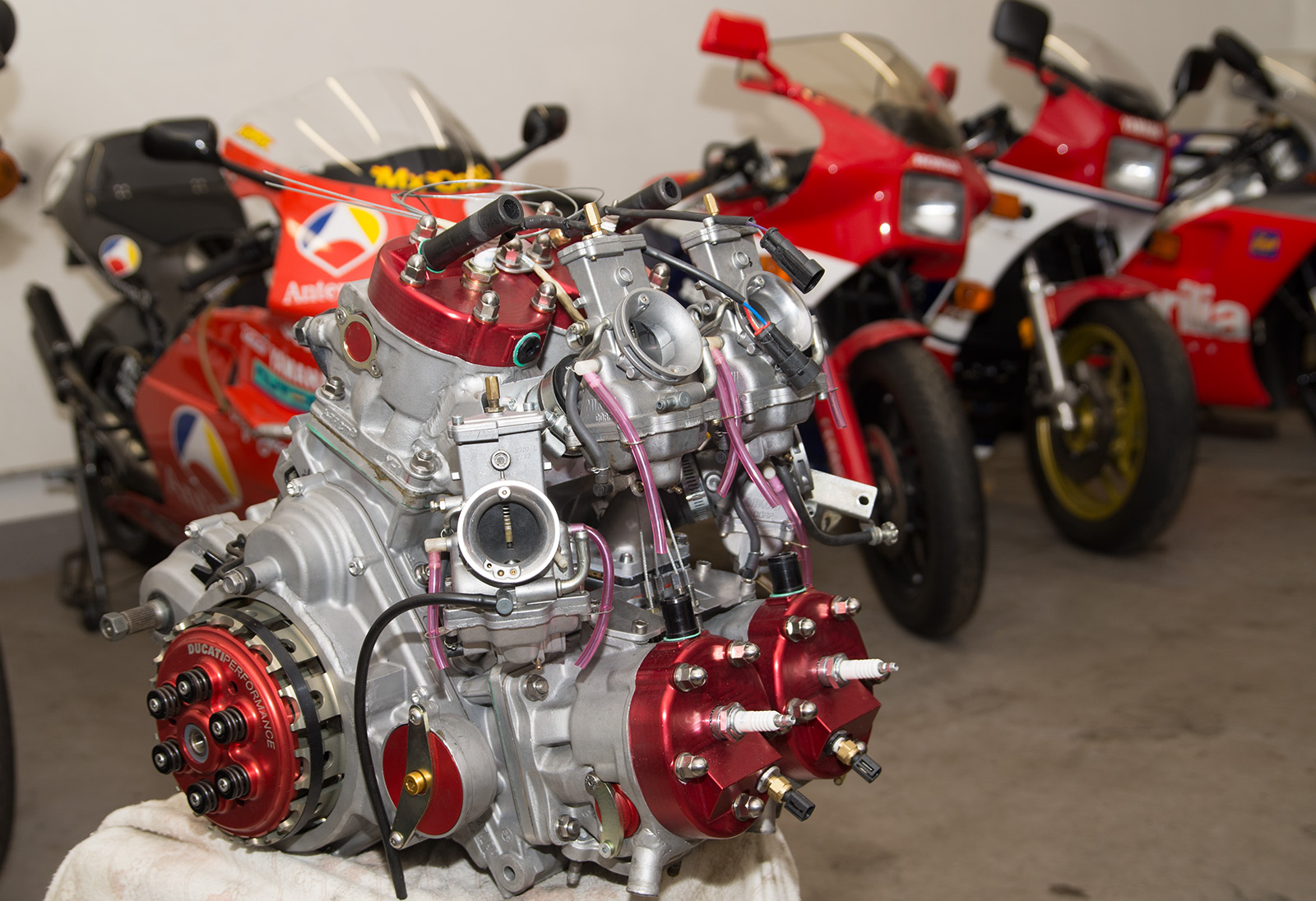

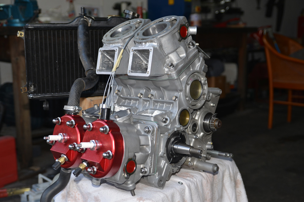

Nein, ich hatte nie ein Kainzinger Tuning. Ich war nur vor Jahren mit dem Motor, den MB für mich optimiert hatte, auf dem Prüfstand.
Der MB Motor befindet sich nach wie vor in meiner ANTENA 3 Replica, die auf einem der Fotos im Hintergrund zu sehen ist.

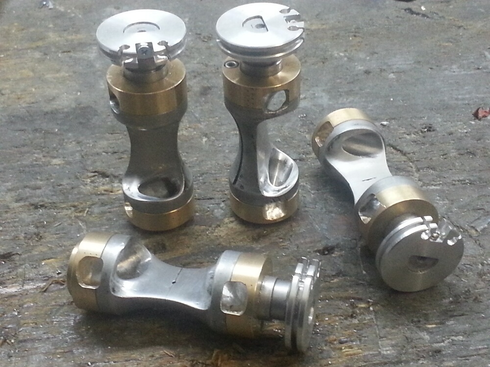

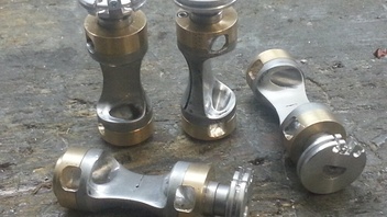

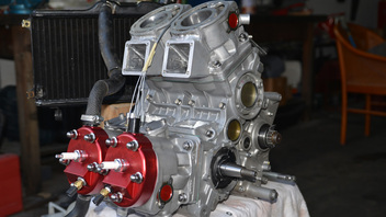

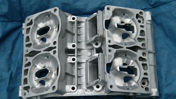

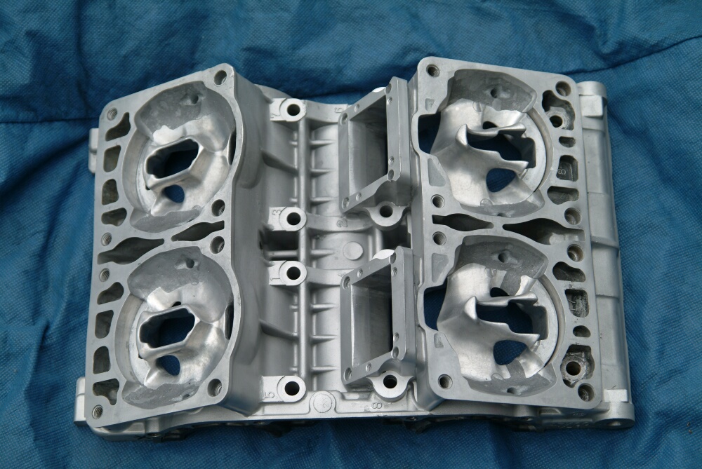

Der hier gezeigte Motor ist eine Kooperation eines altbewährten Zweitakt-Urgesteins aus Wien und mir. Die Liste der Modifikationen ist sehr lang, sehr teuer und sehr zeitaufwändig.
Einige Beispiele:
- Vollwangen Kurbelwelle mit längeren Pleuel
- Kurbelgehäuse-Einsätze zur Erhöhung der Vorverdichtung

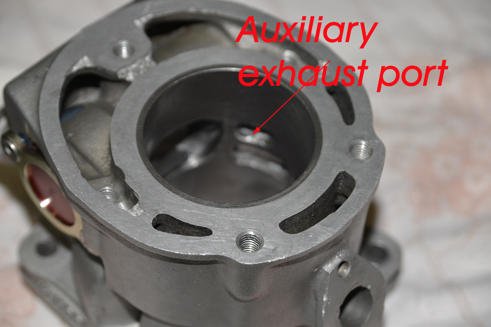

- extra Boost-Ports bei den Auslässkanälen
- größere gefräste Membrangehäuse mit V-Force Membranen
- TM34 Vergaser wie APRILIA RS250
- Trockenkupplung
- gefräste Einzelzylinderköpfe mit tauschbaren Kalotten
- mech. Wasserpumpe entfernt und durch 2 elektr. Wasserpumpen ersetzt
- jede PV-Walze einzeln mit je 2 Zügen justierbar
- prog. Zündung und Powervalve (ZEELTRONIK)
- 4 EGT Sensoren mit Data Recording
- leichtes Schwungrad, leichte LiMa
- Auspuffanlage von JL nach eigener Berechnung gefertigtIn dem Motor stecken viele hundert Stunden an Arbeitszeit.

Holli, alle 3 Kurven wurden mit unveränderter Bedüsung gefahren, bei der dritten haben wir nur die PV-Öffnungszeiten verändert, was eine Leistungsreduktion zur Folge hatte. Die Annahme, mit den HD kleiner zu gehen basiert auf den EGT Daten, die ich mittels Data Recording aufgezeichnet habe.
Dank meines komplexen Kühlsystems mit 2 getrennt geregelten Kühlkreisläufen und je einer eletr. Wasserpumpe für jede Zylinderbank haben all 4 Zylinder perfekt idente Temperaturen, ich kann alle 4 Zylinder gleich bedüsen -

Das Kurbelgehäuse hat Volumen ohne Ende, was nicht OK ist. Warum Yamaha den Motor so zum Spätzünder gemacht hat....zumal bei der originalen und extrem langen Übersetzung, ist mir ein Rätsel. Das steht sich doch alles im Weg.
