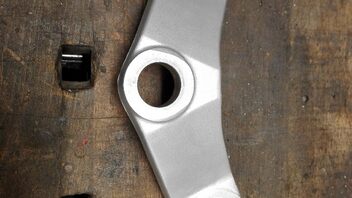

Anbei mal die Überarbeitung der Gabelbrücke. Löcher zugeschweißt leicht verschliffen und Glasperlengestrahlt.

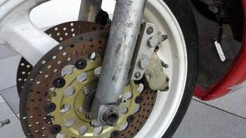

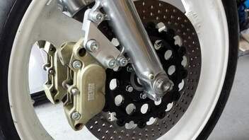

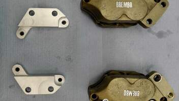

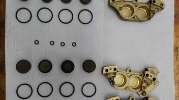

In letzter Zeit habe ich mich dann der Vorderradbremse gewidmet. Eine gute 30Jahre alte Brembo PR17 Pumpe mit entsprechenden Sätteln ist verbaut. Für die Pumpe gibt's leider keine Ersatzteile mehr. Ich bräuchte einen neuen Hebel. Da das zu umständlich war irgendwo noch was aufzutreiben habe ich auf eine 19mm Serien Nissin Pumpe zurückgegriffen. Leitungen kommen von Allegri.
Die Sättel wurden überholt, der Bremsscheibeninnenring gestrahlt und neu lackiert, neue Adapter gefräst und alles montiert.
