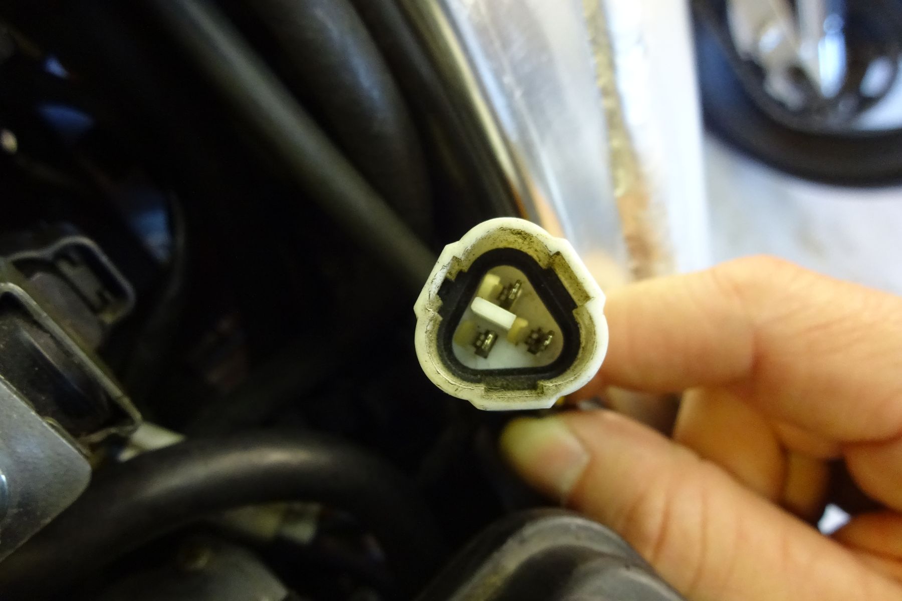

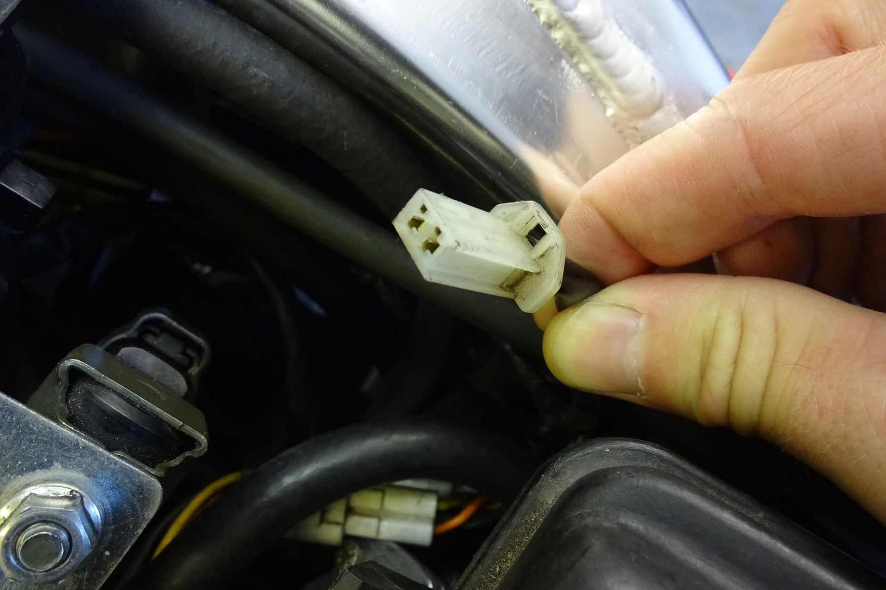

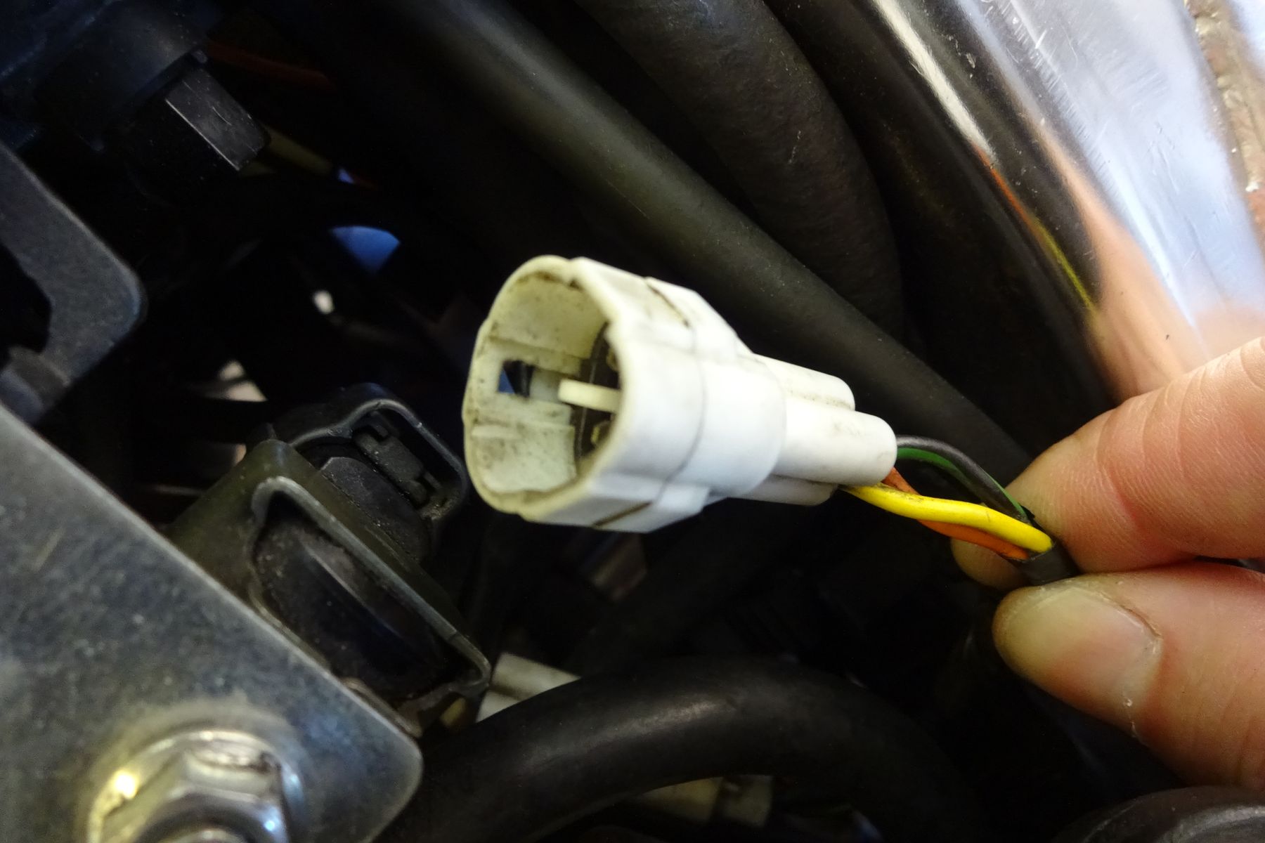

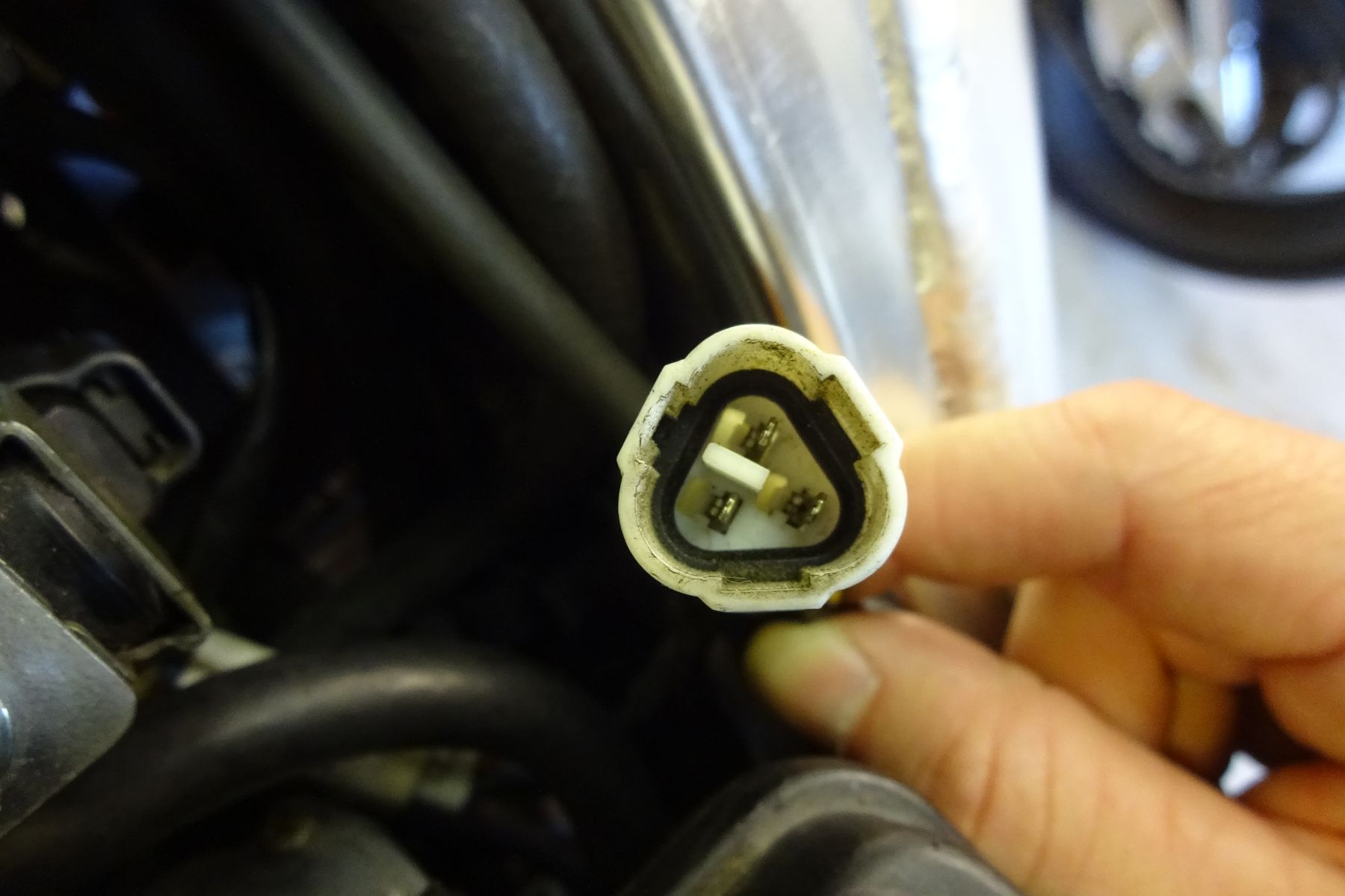

  • Hi Phil,
    ich hab das Teil auch seit September in der Karre.
    Du brauchst folgende 2 Stecker (Fotos im Anhang), hatte ich gleich bei Zeel mitbestellt.
    Der zweipolige für den Antrieb heist MTW-2P.
    Der dreipolige für den Lagesensor MT-S-3P.
    Habe die PPV mit in die Kanzel gestrapst und die Spannungsversorgung auf die Leitung für'n Killschalter gelegt, die is geschalten., Borut meinte die Batterie kackt sonst ab.
    Zwecks Mapswitch: Die PPV-RZ3 hat bloß 2 Kurven, lieber beim Handheld bleiben.
