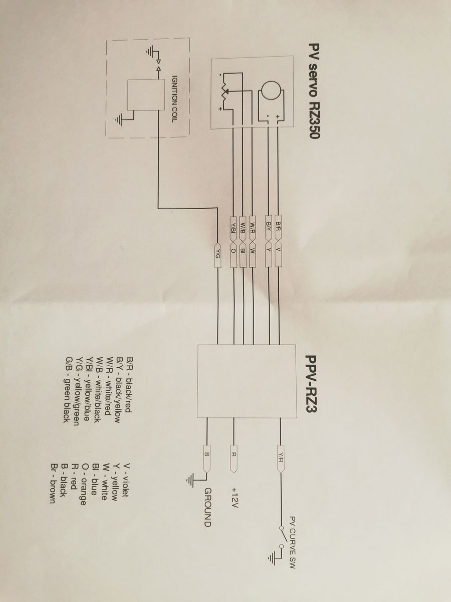

Hi.
Ich hätte da mal 2 Fragen (bin grad nicht am Moped).
1.: Welche(n) Stecker benötige ich um den Ppv-rz3 an die RS250 an zu schließen? Möchte den Kabelbaum samt Steckern nicht zerstören. Evtl hat ja jemand sogar ne Bezugsquelle, oder den / die Stecker abzugeben.
2.: Wo wird "PV CURVE SW" angeschlossen?
Edit: sind doch 3 Fragen : kann 12V + direkt auf +, oder sollte das geschaltet sein?
Danke
