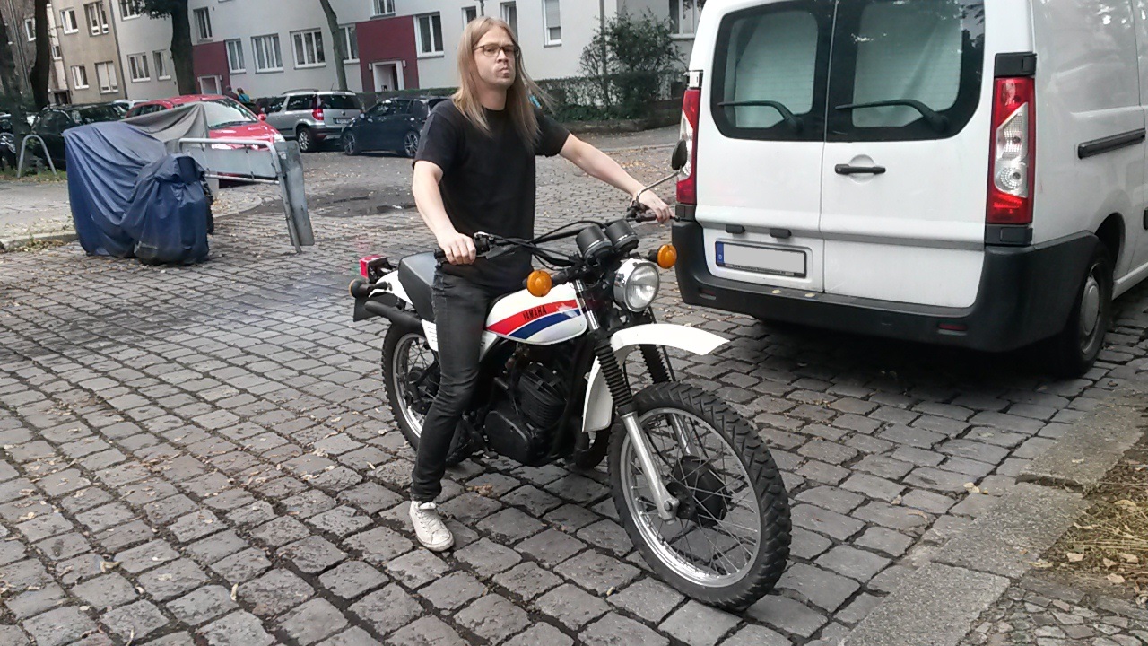

    Es geht übrigens um das Gefährt im Anhang das im Stadtverkehr fast ausschließlich mit 2.000 bis 4.000 U/min betrieben wird.

  • Das Agip 2T Racing ist mit Rizinus. Für die DT175 und für den Strassengebrauch meiner Meinung nach völlig ungeeignet - da nicht selbstmischend und eigentlich auch nicht für Getrenntschmierung gedacht.
