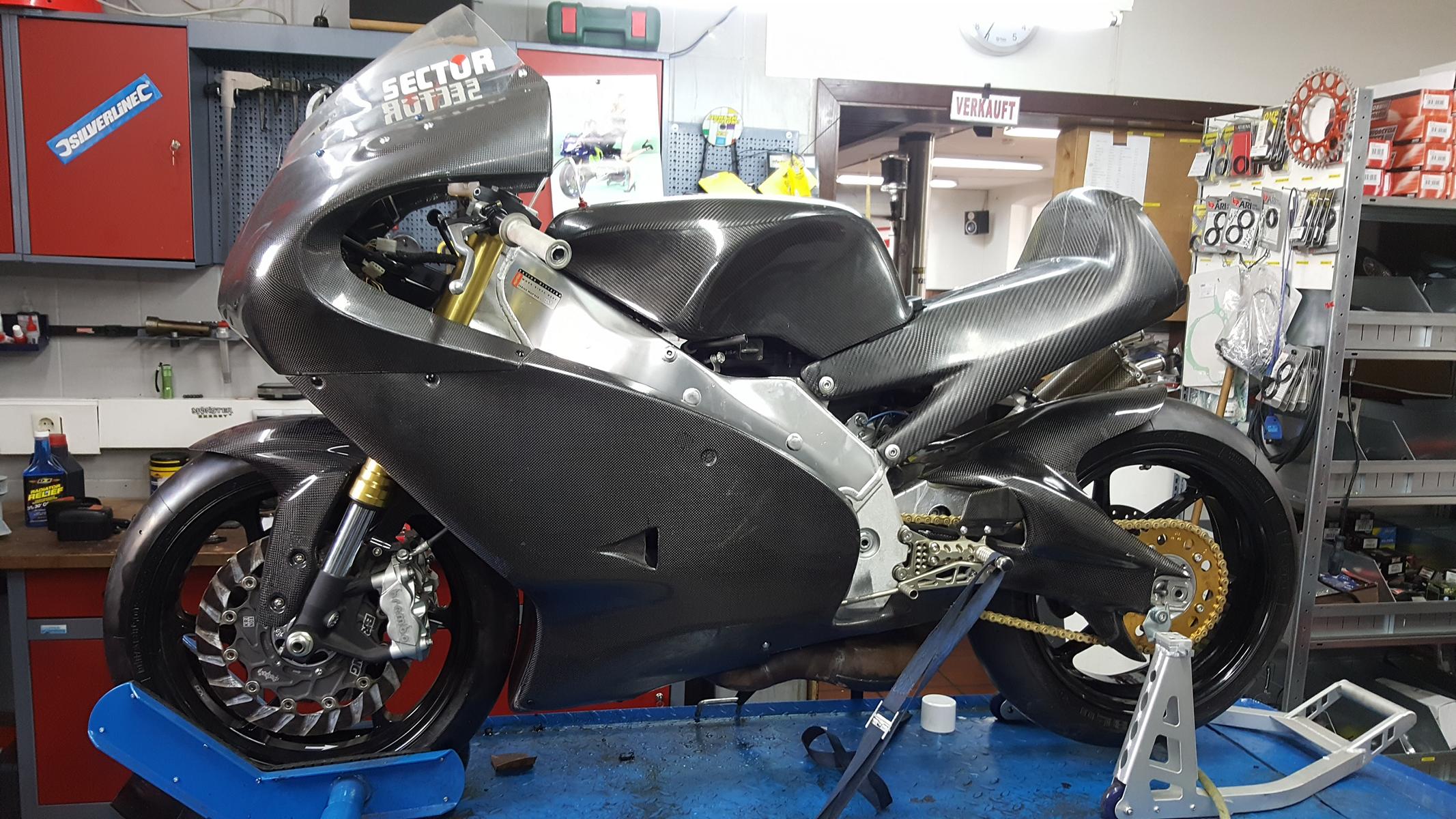

seit meinem letzten Thread sind schon wieder Jahre vergangen lol

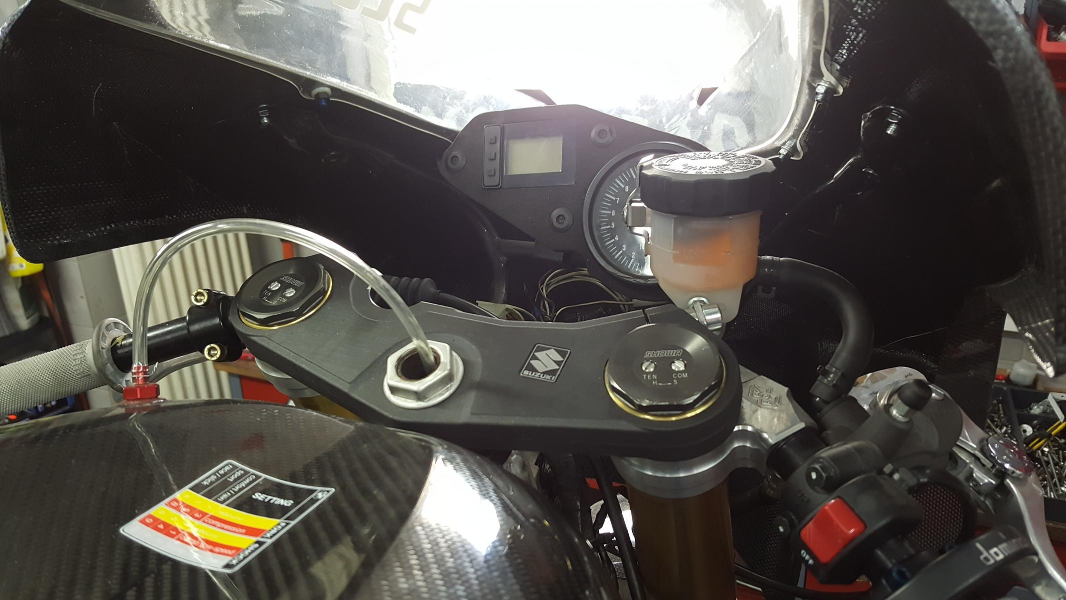

hier mal ein Update mit GSX-R 600 2012 Gabel
PVM Felgen

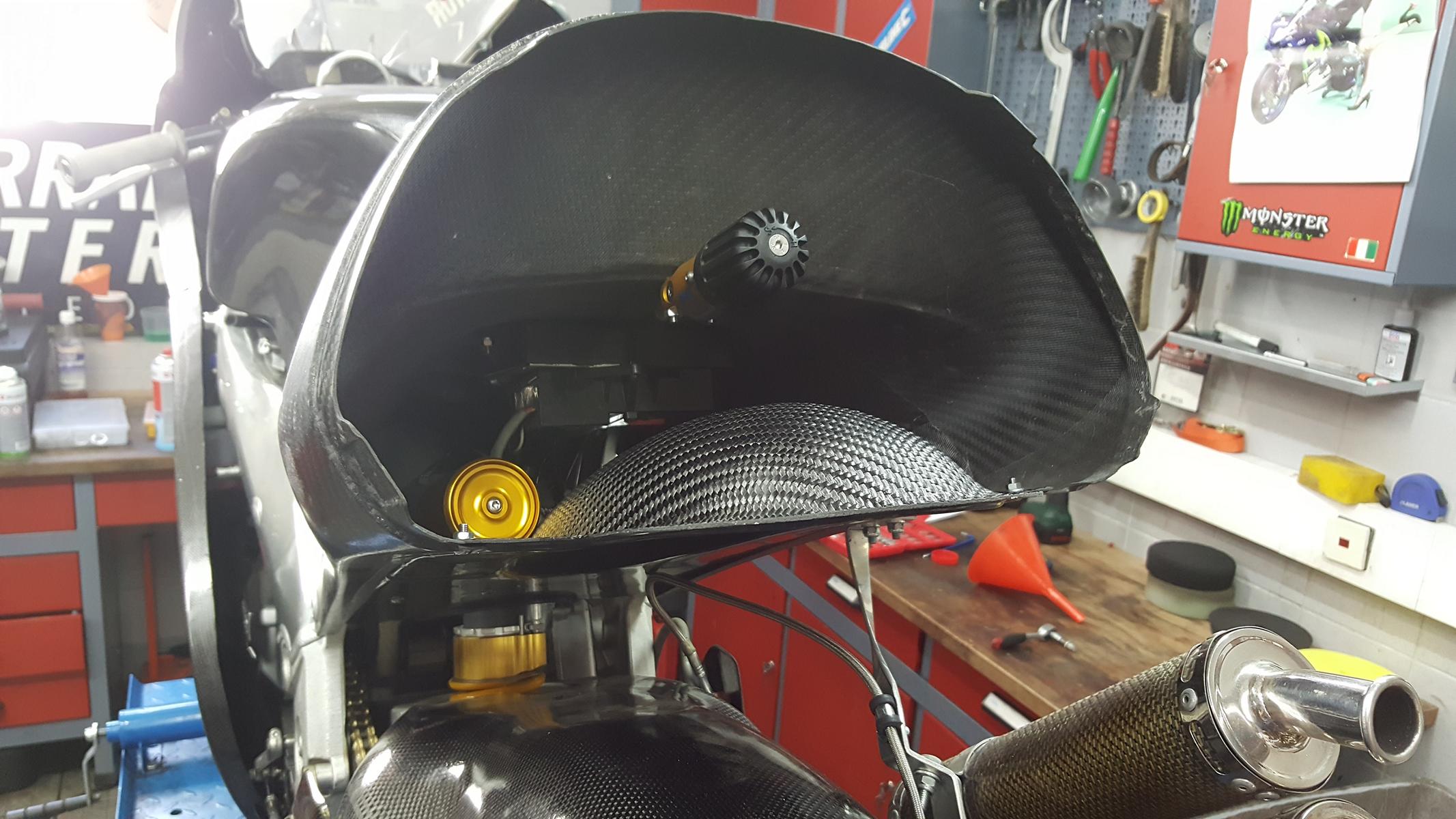

Öhlins Federbein

Öhlins Federbein

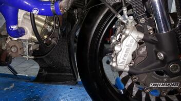

Schön schön, aber warum sind da Gummi- Bremsleitungen dran, besonderer Grund?
Ist die Bremsscheibe so original oder wurde da herumgeschliffen?

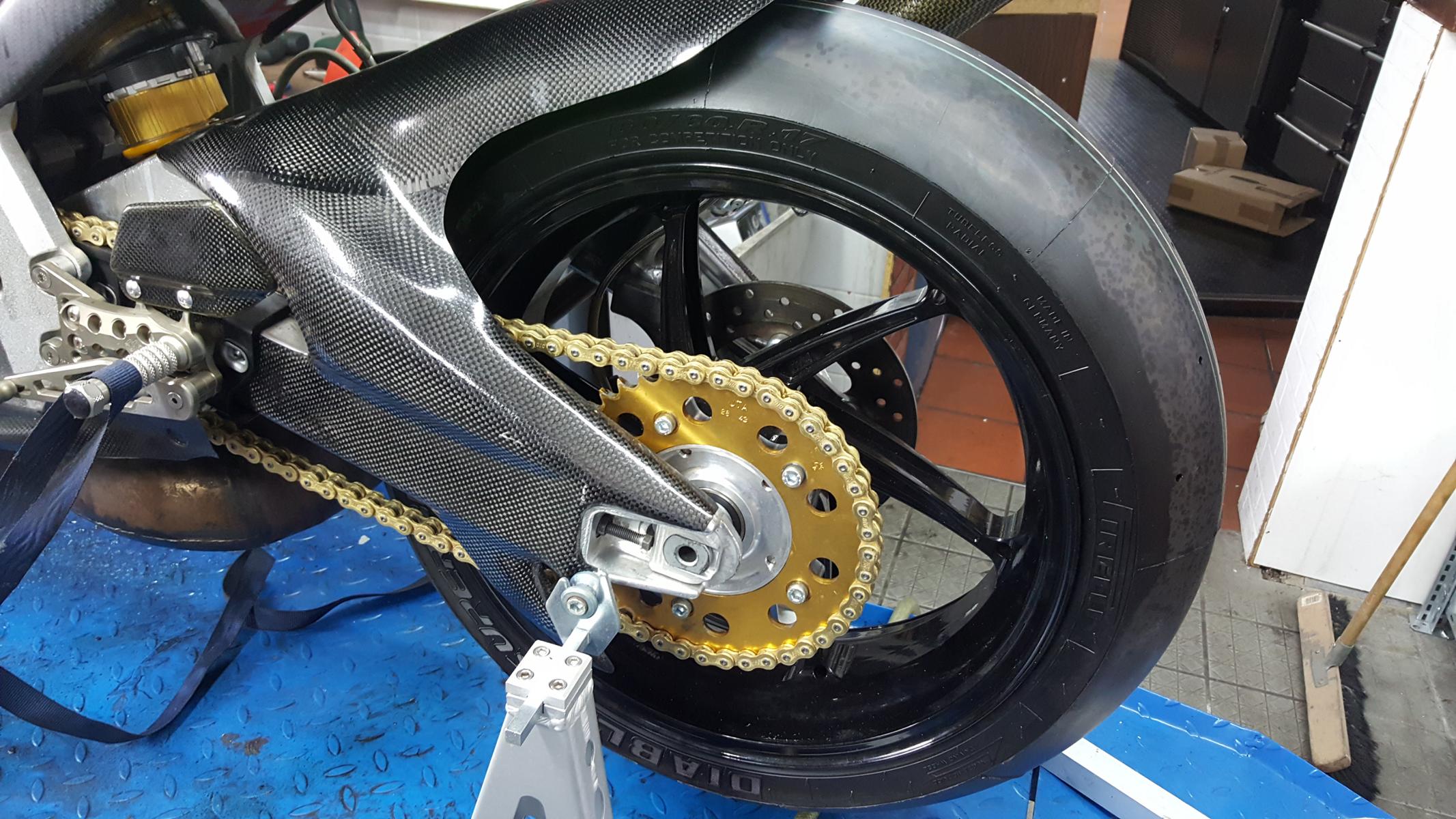

Das Kettenrad gehört aber mit Senkkopfschrauben befestigt.
Die Gabel schaut gut aus, wie verändert sich das Fahrverhalten im Vergleich zu der originalen Gabel?
Sieht sehr gut aus.
Wo hast du denn den Hinterradkotflügel/Schwingenabdeckung her ?
Die Bremsscheibe ist eine Krinox Batfly und sehr leicht
der Fender ist von Heru
die Bremse ist noch Suzuki Serie
Du fährst das Gabel-offset der Suzuki. Das sind fast 1,5 cm weniger als bei der RS.
Haut das hin? Z.B. Verkleidungsbug zum Vorderrad...
passt einwandfrei

Mmh, genauso sieht´s bei mir aus mit originalem Offset von 35mm...
