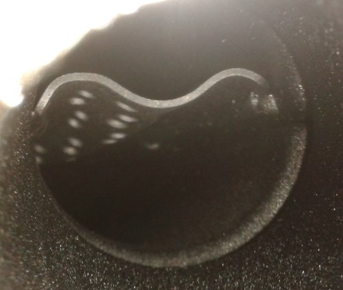

  • So sieht mein Puff mit Kat von innen aus:
    Und das Ding soll 5PS futtern?
    Der ganze Auspuff ist ja wirklich ein tonnenschweres Gerümpel.... :kotz:

  • Moin
    Ok.... wo ich passen muss ist, dass ich kein Plan habe was das gewellte und gelochte Blech in der Mitte mit der Druckwelle macht.
    Wenn ich mir aber das Bleich halbrund vorstelle und an die Krümmerwand anlege, wird der Durchmesser ja nicht so arg verkleinert und dürfte das Gas gut durchlassen.
    Bin aber einfach nur neugierig.
    Für den Betrieb ist es mir erstmal egal.
    Hauptsache läuft und explodiert nicht.
    Falls die Kiste allerdings lahmer ist als meine 2MA, dann ab in die Mülltonne.
