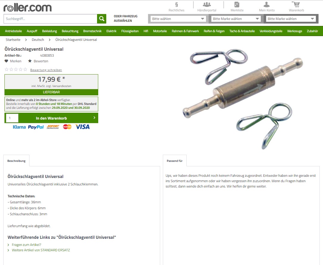

Hallo. Kurze Info über nachrüstbare Ölventile.
Bin die ganze Saison mit diesen Ventilen gefahren und sie funktionieren einwandfrei:
https://www.roller.com/oelrueckschlagven...al-4080853.htmlHabe sie einfach wie üblich zwischen die Ölleitungen gesetzt, ohne die Originalen zu entfernen. Egal ob die Ventile im Vergaser noch funktionierten oder nicht. Sollte sich ja inzwischen rumgesprochen haben, dass es vom Wiederstand relativ egal ist... Fördermenge bleibt identisch.
Gruß, Martin
