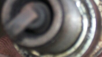

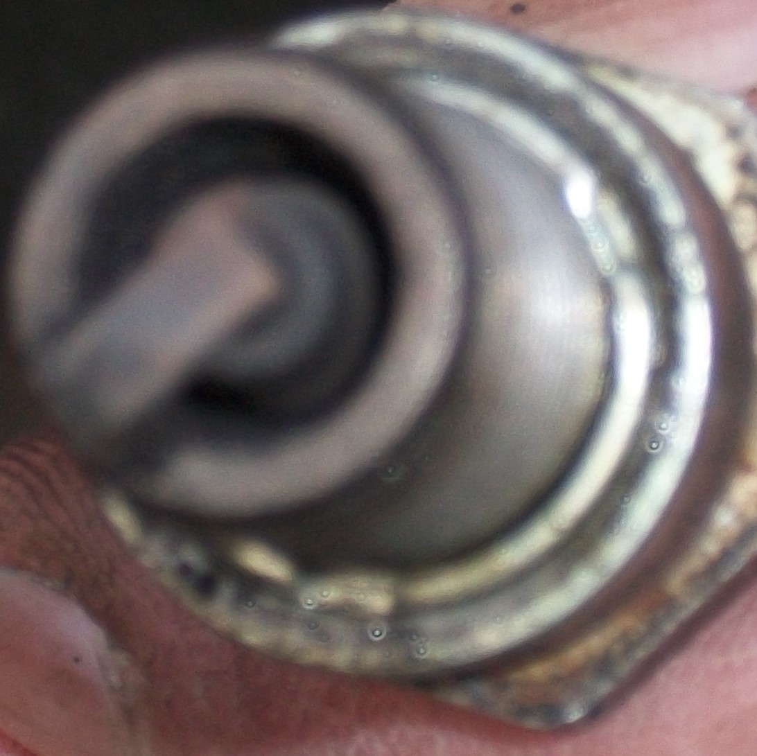

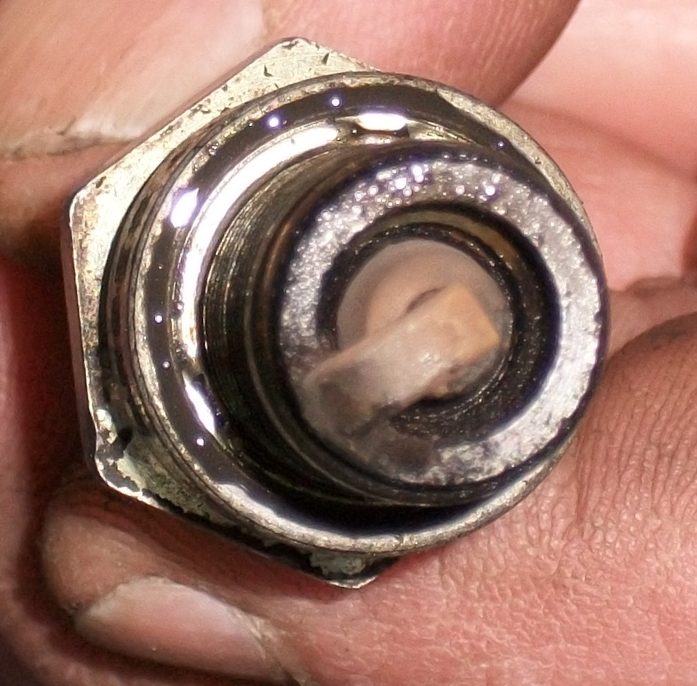

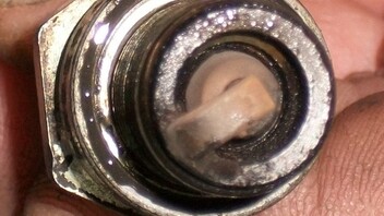

  • Also,
    habe ich gemacht.
    Die eine Kerze ist rehbraun (rechts), die andere m.E. ja auch, wenn auch was dunkler. Das ist die Kerze vom li. Zylinder, der auch patscht. Hab da übrigens heute nochmal drauf geachtet. Tut er leider auch, wenn er warm ist.
    Versuche, die Bilder anzuhängen, mal sehen.
    Wie beurteilt ihr das Kerzenbild der beiden Zylinder?
  • Der linke läuft nicht richtig mit.
    Kerzenstecker umstecken, Kerzen tauschen.
    Auspuff runter, Kolben kontrollieren, Auslasssteuerung kontrollieren.
    Wenn da alles i.O. ist, nochmal Vergaser und Membran nachprüfen.

  • Dieses "Patschen" kommt ja auch oft dann, wenn der Kolben bzw. und/oder die Ringe defekt sind. Dann fehlt auch die Leistung bzw. kommt sie schlecht aus dem Quark,denn die Power geht weitgehend ungenutzt am Kolben worbei.
    Schau genau auf den linken Kolben, vielleicht auch mal schnell den Kopf abmontieren und genau nachsehen. Ich vermute da einen Kolbenschaden. Mit viel Glück ist es nur die Kerze.
    Die TDR ist ja eh was mager bedüst und wenn dann noch die kleinen Filter im Vergaserstutzten zu sind, gibts schnell einen Kolbenschaden.
