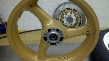

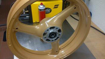

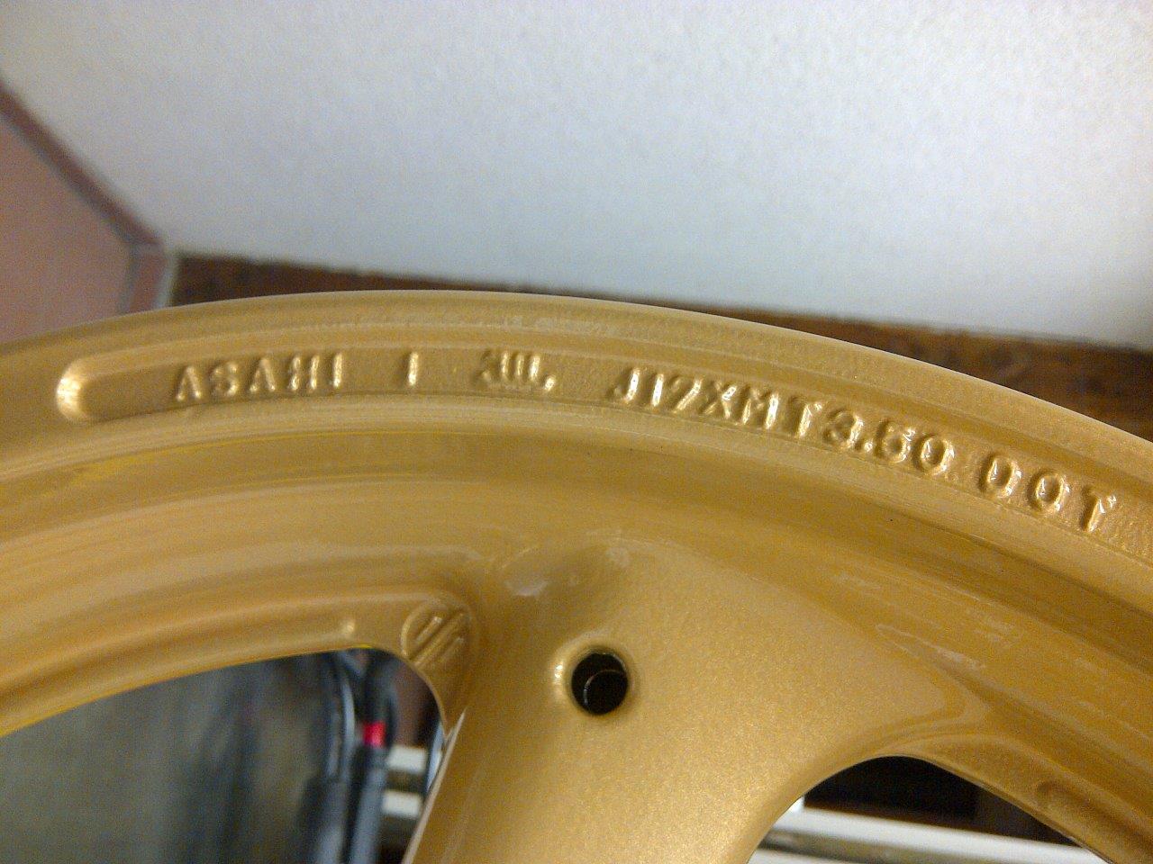

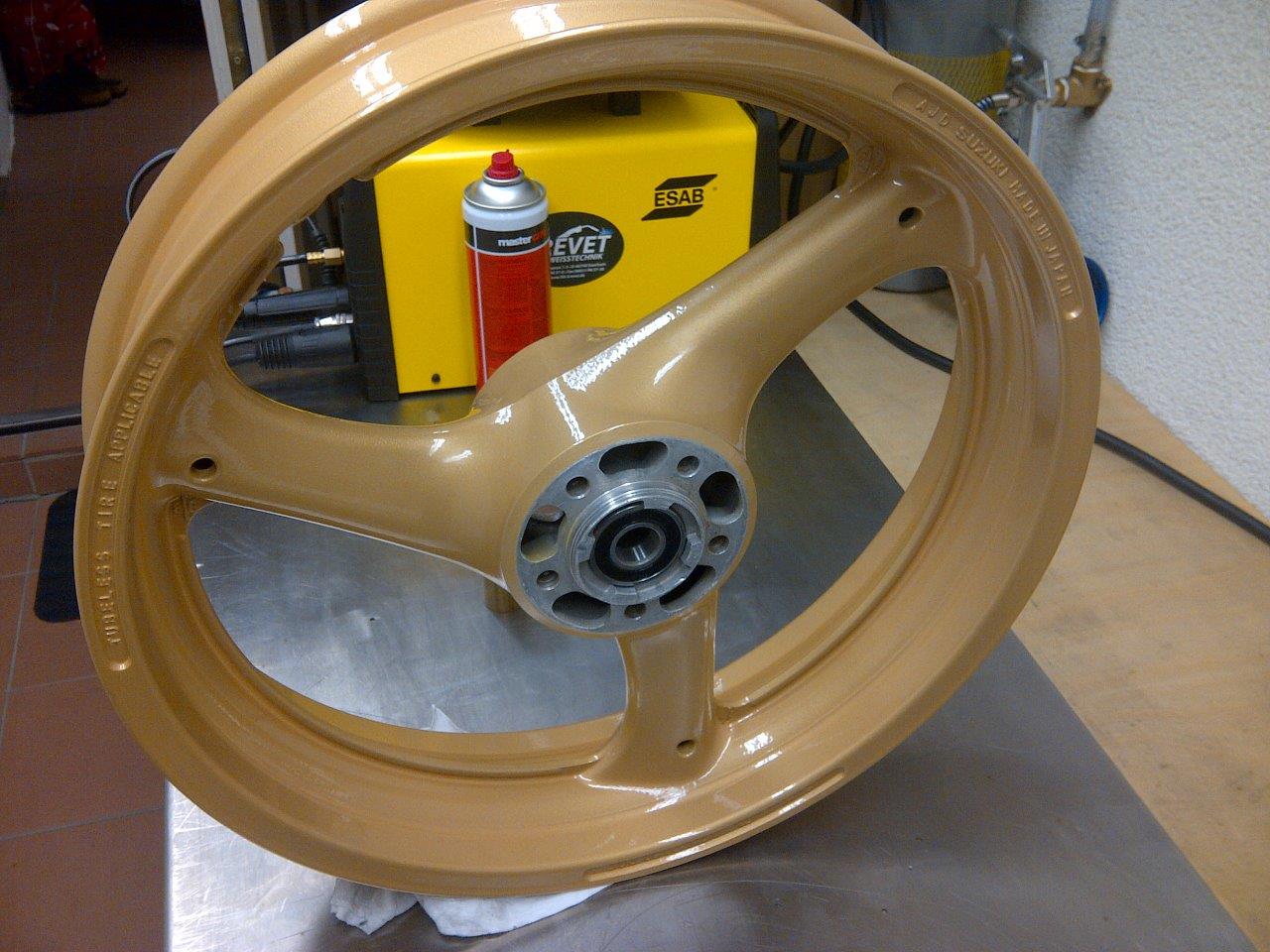

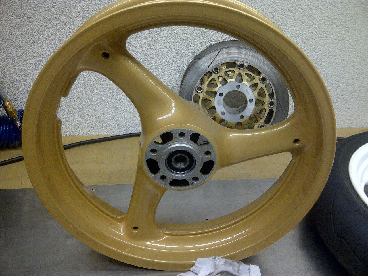

    ich habe hier diese schöne goldene Felge, welche, wie ich jetzt festgestellt habe, ohne Modifikation nicht in eine VJ22 Gabel paßt.
    Weiß jemand von welchem Motorrad die ist? Hat die schonmal jemand angepaßt? Die Auflagefläche der Bremsscheiben müßten je 1mm abgedreht werden. Und dann entweder neue Distanzbuchsen machen für links und rechts, oder zusätzlich noch die Lager beide weiter nach innen setzten.
    Danke!
  • Hallo,
    das ist doch ne normale, schwere Suzuki Serienfelge, oder? Dann würde ich mir den Hokuspokus sparen und ne RF600 Felge reinsetzen, passt p&p.
    Falls keine Rennstrecke auf hohem Niveau geplant ist würde ICH mir das mit der 3,5-er Felge schenken, die Seriendimensionen fahren sich besser.
    Gruß JC
  • vom design her alte luft / ölgekühlte GSXR
  • :teacher:

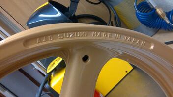

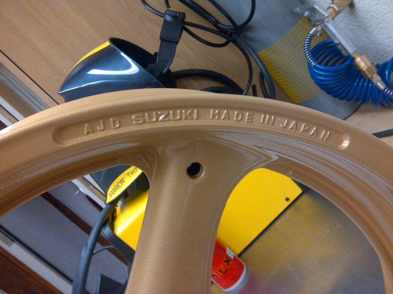

    bild 3.
    die 88 steht fürs herstellungsjahr.
    also gsx-r750 (gr77b)
  • OK, danke.
    Weiß jemand, ob die GSX-R Bremsscheiben weniger gekröpft sind (also flacher)? Und hat die eine 20mm Achse vorne?
  • radachse 20mm
    scheibendurchmesser 310mm
    kröpfung 18mm
