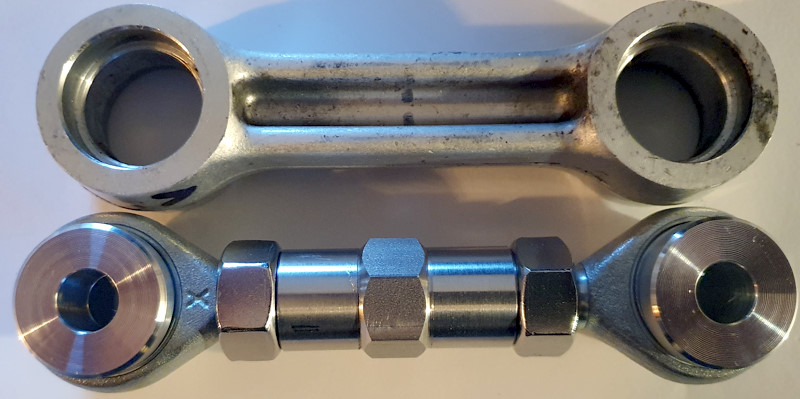

Tach Leute
Muss das alte Thema nochmal aufgreifen...
Welche Länge von Augenmitte zu Augemitte hat sich bewährt?
Standard 93mm
Ich fahre 105mm
Tach Leute
....17 " ... Reifenhöhe ?
Ja 17"
Vorne 60 od 70 mm Höhe !!!!
105 mm passt immer...
Moins
Schonmal Danke Ihr beiden.
Da muss ich die Gewnde der Gelenkköpfe noch ein paar mm kürzen
Vorne 60 od 70 mm breit?
Welche breite meinst du?
108mm
Ohne Verstellung gebaut, weil's passt.
Kannst den klimbim mit links/ rechts Gewinde sparen
