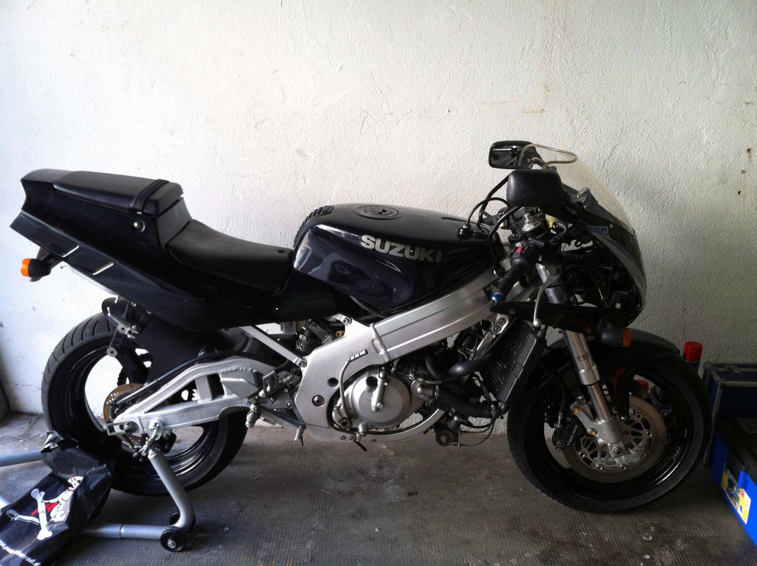

  • Hallo mein Name ist Ralf und ich bin neu in diesem Forum und bräuchte einen Tipp von einem Zweitaktspezialisten
    Zur Geschichte
    1989 und 1991 hatte ich schon mal eine RGV250 und jetzt habe ich mir wieder meinen Jugendtraum zugelegt, die üblichen Sachen wurden behoben - so z.B. die Schieber und die Zylinder von der Firma Fiedler bearbeitet und Original Kolben eingebaut!
    Am 1. Mai wollte ich loslegen und eine Probefahrt mit der RGV250 machen aber leider läuft die Kiste nur auf einen Zylinder , der stehende Zylinder läuft nicht mit – OK dachte ich ist halt die neue Kerze defekt aber leider brachte der Austausch keine Besserung …… die Kerze habe ich noch mal ausgebaut und geprüft ob ein funken springt … das geht aber auch ?!
    Die Kerze ist Nass also läuft auch Sprit in den Zylinder …. Der Zylinder läuft gar nicht mit auch bei einer höheren Drehzahl ( kein Druck aus dem Auspuff )
    Die Leitungen zum Vergaser habe ich laut Werkstatthandbuch geprüft und sind OK
    Hat jemand einen Tipp was ich noch prüfen kann mit normalem Werkzeug, die Suzuki Händler in Nürnberg sind nicht begeistert von der RGV …. klar es ist Mai und die Werkstatt ist voll , da will keiner mit einem Zweitakter rumspielen !
    Danke für die Tipps

    habe noch mal eine neue Kerze getestet aber auch mit dieser läuft der Zylinder nicht mit - Zündspule könnte ich noch tauschen - stimmt - was mich aber wundert beim kauf lief die Kiste Supi - habe schon mehrmals alles gecheckt aber ich kann keinen Fehler entdecken - an den Zündungspicks kann es doch nicht liegen oder ?
