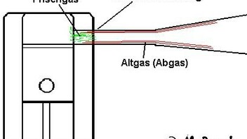

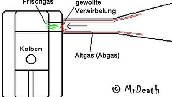

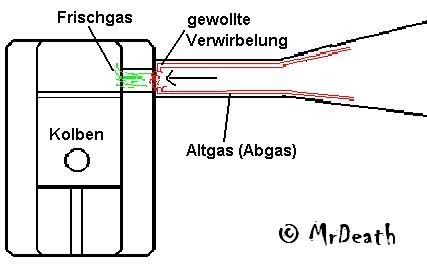

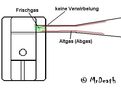

... und heute weiß man, dass diese Kanten am Zylinderauslassflansch gewollt waren/sind.
... und wieso waren diese Kanten gewollt. Was ist der physikalische Hintergrund dieser Kante?
Original von RGWalti
... und wieso waren diese Kanten gewollt. Was ist der physikalische Hintergrund dieser Kante?Das hat strömungstechnische Aspekte.
Wie man an dem Thema von 2010 erkennen kann, wird bis in die Neuzeit, der Zweitaktmotor von Hobbybastlern zu wenig als Strömungsmaschine wahrgenommen. Das endet dann bei enthusiastischen Bastlern in Aktionismus, der durch Unwissenheit (am besten sind noch die selbst ernannten Tuner mit Halbwissen) meistens “verschlimmbessert“. Das geht von unbedeutenden Aktionen wie Kanäle polieren (was dann angeblich “echt viel gebracht hat“, nämlich gar nix), bishin zur Totraumvernichtung des angeblich zu voluminösen Kurbelgehäuses (was bei moderneren Motoren meist nicht der Fall ist).Zurück zu deiner Frage. Letztendlich beeinflusst das Gesamtkonzept und deren Abstimmung die Ausführung von bestimmten Dingen. Aber diese gewollte Kannte soll, durch Entspannung der Gase, eine Unterdruckwelle und somit Saugwirkung am Auslass erzeugen und beim schnellen entleeren des Zylinders helfen.

http://www.scooter-center.com/…tch=CAT_ZYLINDER_ZYLINDER... und das machen die sicher nicht dorthin, damit Hobby-Hugo da etwas zum Wegdremeln vorfinden kann und als Geheimtuning vor allen anderen entdeckt zu haben denkt oder es als Gussfehler oder schlechte Endbearbeitung abtun kann, das es wie Gehäuseübergänge im Ansaugkanal zu glätten wäre.
Man möchte im Übrigen den Altgasen erschweren den Rückweg bis in den Zylinder einzuschlagen.
Irgendwer hatte mal über die int. RG500Gamma Mailingliste vor gut 10 Jahren mal verschämte Fotos von glaube den Auspuffbirnen der Honda NSR500 V2 oder so gesendet, die hatten wie so eingeschweißte Schuppen innen im Krümmer nahe des Zylinderflansches. Es steht zu vermuten, dass die eine ähnliche Wirkung entfalten sollte.
(Ich weiß, dass ich diese Fotos irgendwo habe, aber ganz sich er auf einer alten Festplatte, die (im Moment) noich nicht wieder ans Laufen zu bekommen ist.
Wenn sie mir doch mal wieder über den Weg laufen sollten, dann sende ich die hier rein. Ich hatte im Mailvereiler vor Jahren schonmal eine Nachfrage zu den Fotos gesendet, aber leider ohne Erfolg.Grüße
Der Frits Overmars hatte ja in den letzten Jahren zig 100 Thread-Seiten mit Fragen und Antworten und auch originalen Zeichnungen der Aprilia GP125 Zylinder preis gegeben. Ebenso auch diverse Fotos von seinen Auslasskanalübergängen .... ich hatte mir daraus mal die Mühe gemacht, eine Art Relation anzunähern und bin da mit dem Krümmerflansch-Innendurchmesser grob auf ca. 12% größer gekommen, als auf den Auslasskanalflansch-Durchmesser. UNd freilich dabei oval, also nur oben und unen die Kanten un dan den Seiten fließend an den Krümmer-Innendurchmesser angepasst.
Wichtig ist im Allgemeinen noch die Breite des Auslasskanals direkt nach dem Fenster, da darf die seitliche Wand ruhig an die 90° öffnen für einen kurzen Abschnitt, um dort genug Kanalvolumen für schnelleres Entspannen/Ausströmen aus dem Brennraum bei Auslass öffnet zu bekommen. Danach kann der Auslasskanal ruhig wieder (etwas) schmaler werden, um eine höhe Strömgeschwindigkeit und stärkeres Drucksignal an den Auspuffdiffusor senden zu können.
