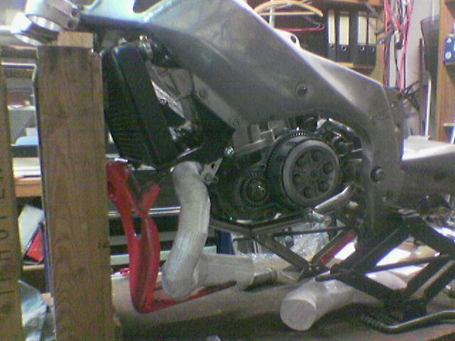

dieser Durchmesser-Unterschied ist mir schon bei Beginn meiner RG-Schrauberei ( 1993 ) unliebsam aufgefallen.
Da für mich das Auffräsen am Zylinder - passend für den Auspuff - keine so stetig verlaufende Durchmesservergrösserung abgegeben hat, habe ich nach reiflicher Überlegung mich entschlossen, geeignete Drehteile anzufertigen und am bestehendem Auspuff anzuschweissen.
Dabei konnte ich den Aussendurchmesser am Drehteil auch passend für die Zylinder gestalten ( somit kein Versetzen des Auspuff-Innendurchmessers bei der Montage.
