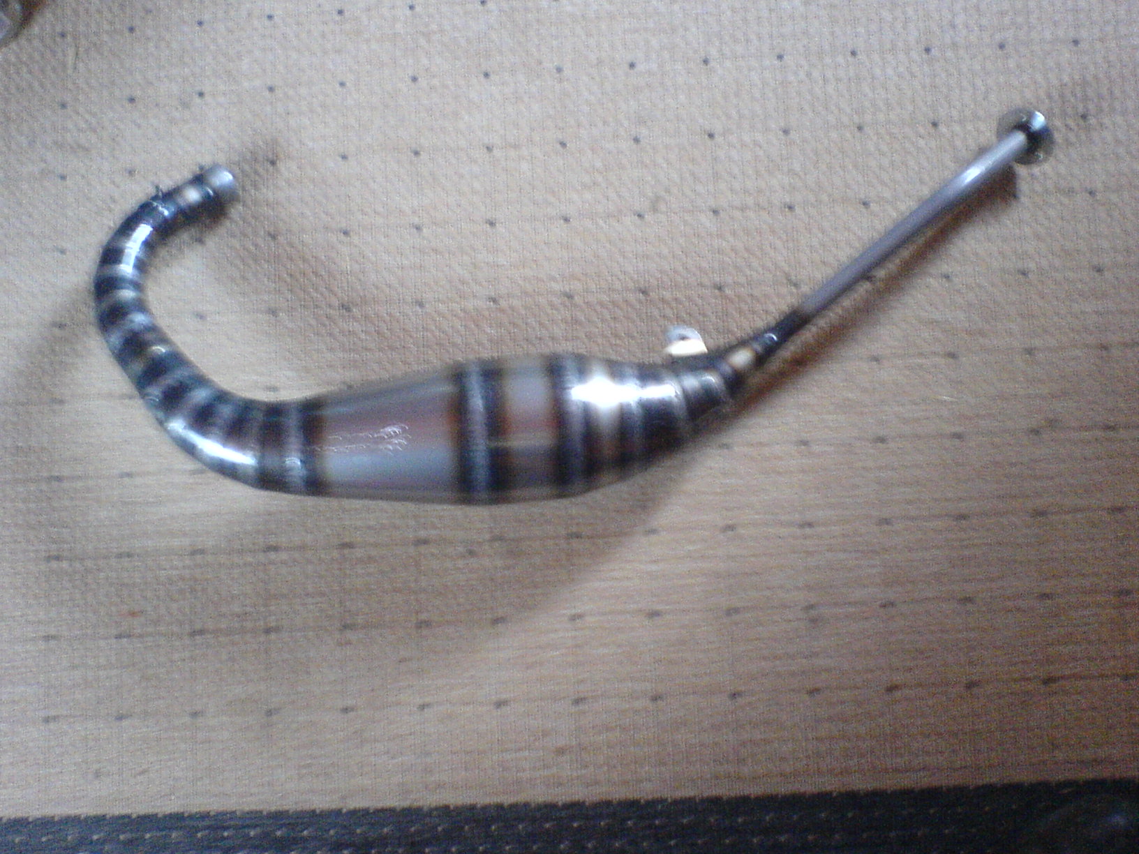

    Von 15 PS auf ca. 18 - 20 PS
    Um von den 15 PS auf ca. 18 bis 20 PS zu kommen, muss ein komplett offener Krümmer angebaut werden, da bei dem 7 PS bzw. 15 PS Krümmer in den Krümmerbauch ein ca. 30 cm langes Rohr eingeschweißt ist, dass den Querschnitt auf ca. 7 cm verkleinert.
    Es gibt jetzt zwei Möglichkeiten um ans Ziel zu kommen:
    - neuen komplett offenen Krümmer kaufen
    - alten Krümmer aufflexen und ausräumen (à viel Arbeit)
    also, glaube ist nicht wissen... und selbst wenn du schrauben kannst, heißt das noch lange nicht, das du alles wissen kannst, bzw weist
    das könnte übrigens auch der rgund sein, warum deine karre süfft... denn wenn der auspuff zu klein ist, staut sich der rummel, kann nicht richtig verbrennen und süfft eben raus
