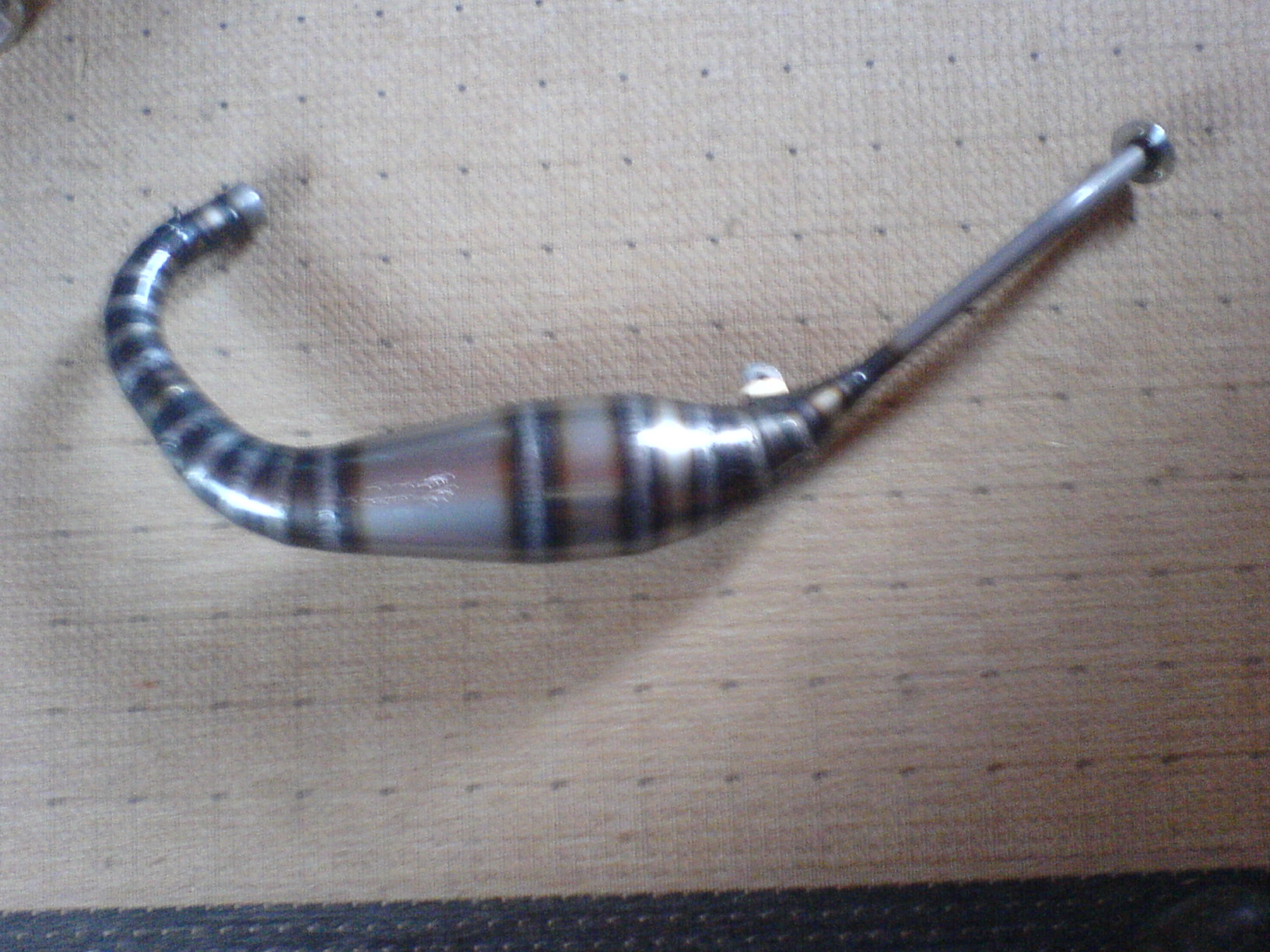

Jolly besteht aus sovielen einzelnen zusammengeschweißten Teilen, das der Luftstrom den idealen weg hat ![]()
Das war meiner...

Regel dir nen Jolly.... hab damals 325EUR bezahlt, gebraucht gibts den natürlich auch billiger. Allein beim Gewicht sparst du da ca. 5kg, und untenrum geht die dann auch bedeutend besser...
Original von sAnTosH
Das war meiner...Wovon du da redest ist Resonanz, wenn du das einem Auspuff ansiehst bekommst du von mir sofort nen Kasten.
