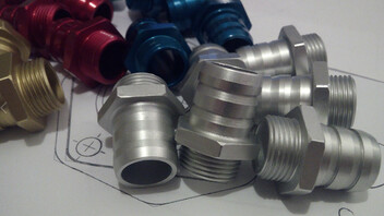

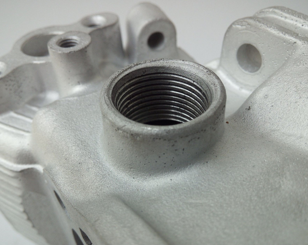

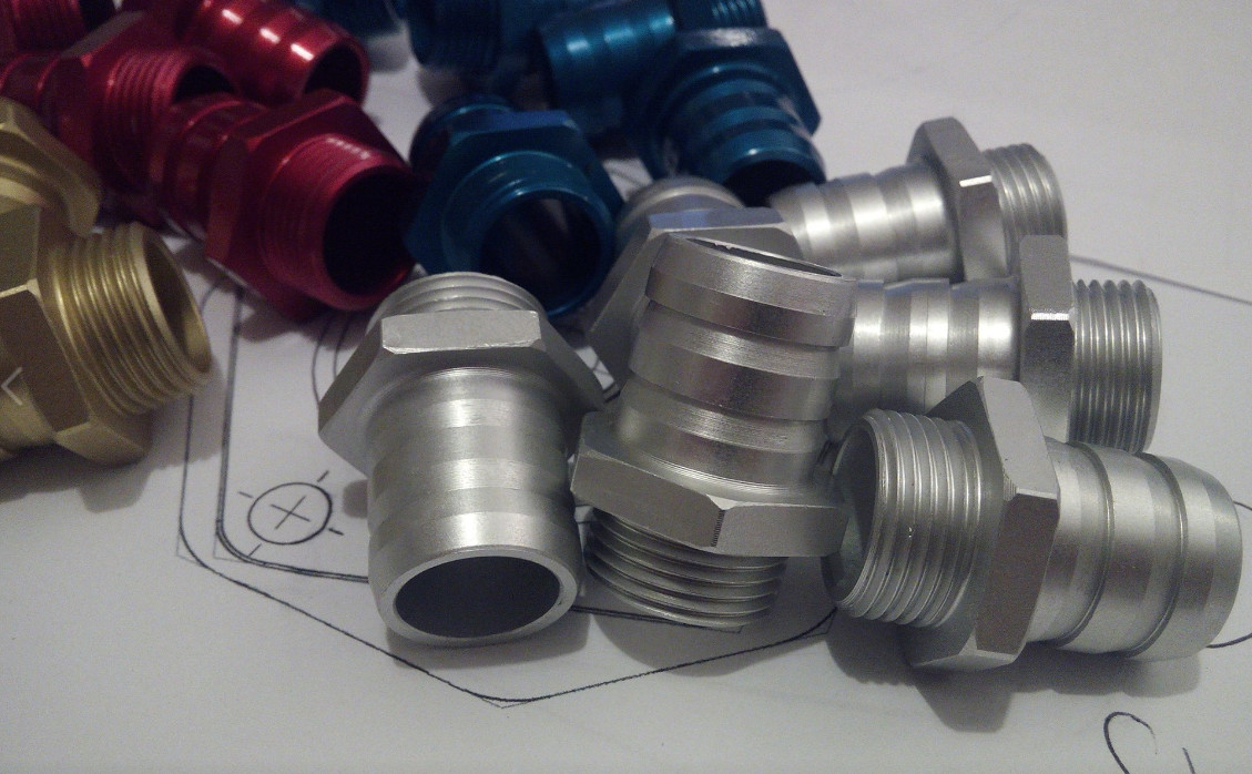

  • Wichtig ist, dass die Presspassung wirklich fest sitzt. Gab schon diverse Fälle, wo sich das Rohr während der Fahrt gelöst hat. Als Alternative gibt es welche zum schrauben, dazu muss dann aber ein Gewinde in den Zylinder geschnitten werden:
    Original von Henning #17
    Die Lösung ist natürlich noch schöner. Ich glaube, dass werde ich mal für die kalte Jahreszeit im Hinterkopf behalten. :biggrin:

    Hatte alles wieder montiert und es war auch endlich dicht. Schnell die Maschine eingefahren, da 1 Zylinder überholt wurde - alles bestens. Dann wollte ich letzte Woche zum Tüv und auf dem Weg dorthin bin ich doch tatsächlich liegen geblieben, da das Rohr sich aus dem Zylinder gedrückt hat :wut:
    Frage: Wo bekomme ich die Gewindeanschlüsse her? Sind das irgendwelche herkömmlichen Gas-Wasser-Scheiße Dinger oder spezielle für die Motoren?
    Piet
  • Ok, gibts mit den Gewindeanschlüssen Probleme hinsischtlich der Abdichtung oder warum besser auf eien gedrehte Hülse setzen?
