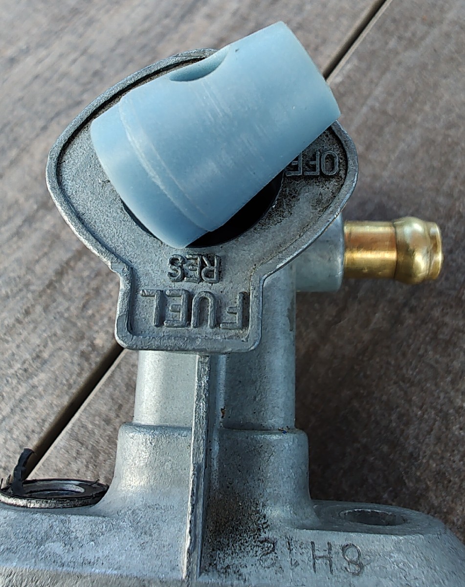

Fahrzeug vor einer Woche mit leergefahrenen Vergasern abgestellt, nun vom Urlaub zurück und die Garage stinkt nach Sprit. Schlauch vom Benzinhahn abgezogen, leider voll mit Sprit.
Selbst die nagelneuen Schwimmernadeln sind bei vollem Tank in einer warm/kalt Garage überfordert den Tankdruck dauerhaft gegenzuhalten, also läuft schön langsam der Überlauf.

Genau so sieht meiner auch aus.
Habe so das Gefühl dass dieses Modell unter allen möglichen Namen, auf allen Plattformen verkauft wird.
Der innere Aufbau besteht aus einem Konus aus Kunststoff, die Abdichtung erfolgt nicht über einen Gummi.
Nur Kunststoff in Konus. Nach 100x bedienen bilden sich am Kunststoff wohl Fahrer die den Sprit durchlassen.

Habt ihr auch die Erfahrung gemacht dass diese günstigen "NoName" Benzinhähne alle von minderwertige Qualität sind?
Entweder ab Werk bereits leicht undicht, oder dann spätestens nach 1-2 Jahren.
Wenn ich den Schlauch am Tank abziehe bildet sich schön langsam immer wieder ein Tröpchen.
Lass ich die Dame länger stehen reicht das natürlich aus um die Vergaser zu füllen.
Gibt es hier Erfahrungen?
Dichtungskit kaufen?
Originalware, gibts da noch welche?
Irgendwie überarbeiten, Dichtflächen polieren?
Sonstige Ideen/Vorschläge?
