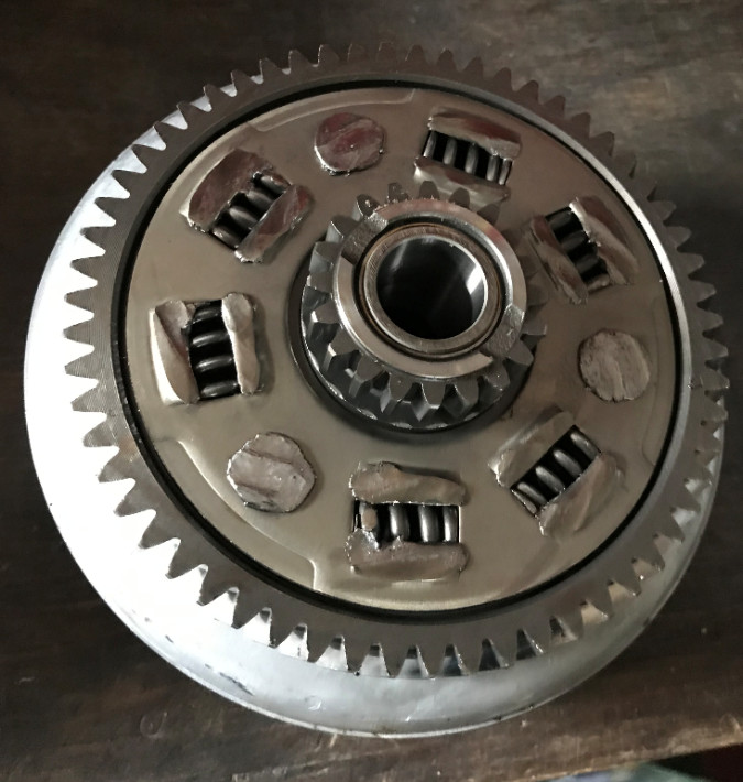

Krass... könnte sein, dass da die Anlaufscheibe gefehlt hat?
Beiträge von Henner

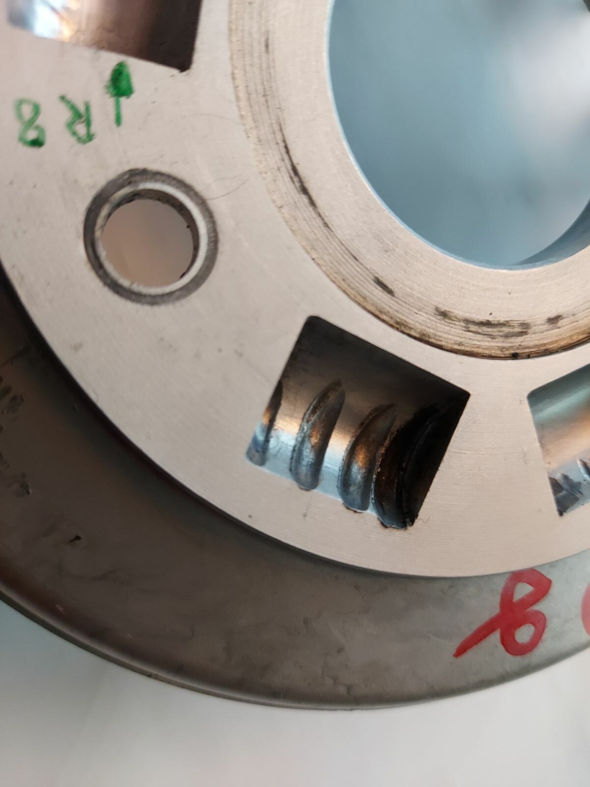

Auf Block der gesamten Feder würde ich ausschließen, da es ja einen Verdeh- Anschlag gibt an den harten Hülsen, die auf die Niete gepresst sind. Ich denke, dass einzelne Windungen, die sich in das weiche Gussalu eingegraben haben beim Enfedern "mitgenommen werden" . Dann wirds wohl so sein, dass teilweise mehr eingefedert wird als erlaubt.
Hi,
könntest du mal ein Bild vom Kupplungskorb posten wenn du den gerade verzahnten Primärtrieb einbaust? Mich interessieren die Federtaschen für die "Dämpferfedern", die wahrscheinlich genauso ramponiert aussehen, wie meine. Hab da auch schon Federbrücke gesehen...
Gruß Henry
