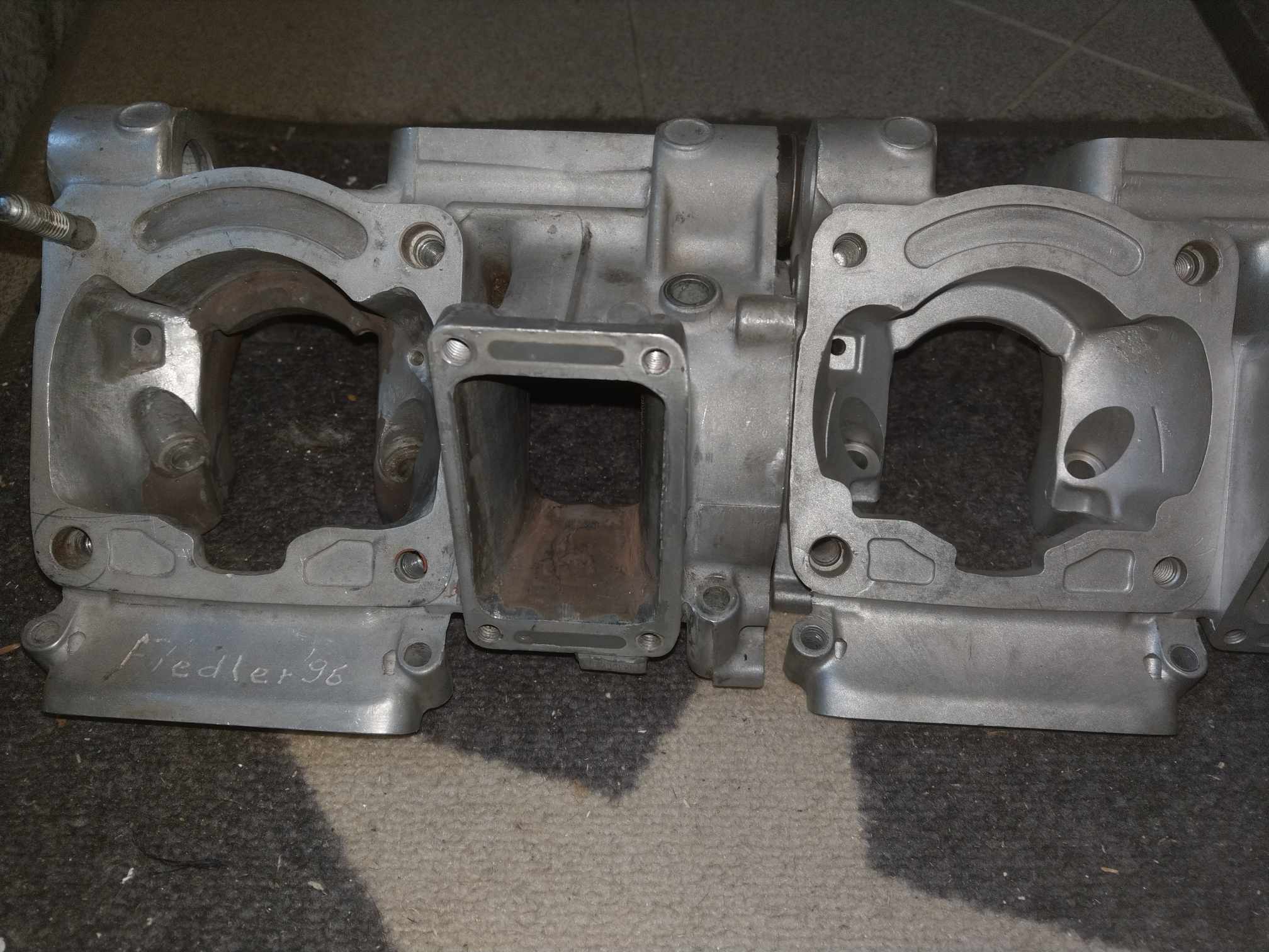

Ma kann auch eine andere Kurbelwelle bauen, die 88/89er Zylinder auf ein VJ22 Gehäuse anpassen oder den Ringpin der VJ22 Kolben für die 88er Zylinder versetzen, aber wieviele denkst, dass das hier können?
hm, die Frage war doch ob der 91er Zylinder Problemlos auf den VJ21A Block passt.
Draufschrauben kann man alle Zylindertypen und dass es zu erledigende Arbeiten gibt, hab ich auch geschrieben, sogar mit Bilder, sowie dieser Umbau für mich keine Notwendigkeit darstellt.
Und noch nebenbei bemerkt, die VJ21A Kurbelwelle ist de haltbarere.
Wer was kann oder nicht kann, muss doch jeder für sich entscheiden.
