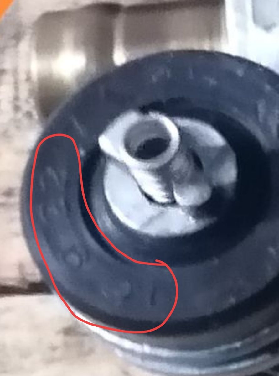

    Wieviel Spiel darf der äußere Kupplungskorb im eingebauten Zustand haben?
    Meinen konnte ich einige mm hin und her schieben.
    Hhallo Dirk,
    Bin erst gerade von Mopedwochenende zurück und lese das hier von Freitag.
    Den Kupplungkorb sollest Du im eingebauten Zustand nicht vorziehen können.
    Schon mal gar nicht mehrere mm.
    Normalerweise ist diese Welle verspannt mit Absatz innen im Getriebekasten und aussen über das Kupplungspaket.
    Da dürfte wenn nur Spiel im Zentel-Bereich sein.
    Da ist etwas nicht in Ordnung, wenn die so stark verschiebbar ist.
    Da ist die Kupplung falsch zusammengesetzt.
    Durch die Schrägverzahnung Primär/Kupplungszahnrad bleibt der aber selber in falscher Position.
    Unter Last und bei Beschleunigung hörst Du das auch alles nicht.
    Bei dieser niedrigen Drehzahl im sechsten Gang, eiert der rum und nur da hörst Du das..
    Okay.
    Was soll diese kleine Scheibe (1.Foto) zwischen dem hinteren Washer vor dem Kupplungslager?
    Die gehört da nicht hin !!
    Der hintere Washer vor dem Kupplungslager hat (42x22x2,5mm) . Der Washer im inneren hat (42x22x1,5mm).
    Kontrolliere das mal.....
    Ich vermute, das seid dem Einbau dieser (Mark-Dent -Kupplungsscheibe ) ist da etwas nicht richtig in Position.
    Gibt es denn keine Kollegen hier aus dem Forum, die das auch gemacht haben?....
    Ich weiß, das ein lieber Kollege aus dem Forum hier, der eine NS500 fährt auch etwas Probleme mit dem Umbau hatte..
    LG Mik..
