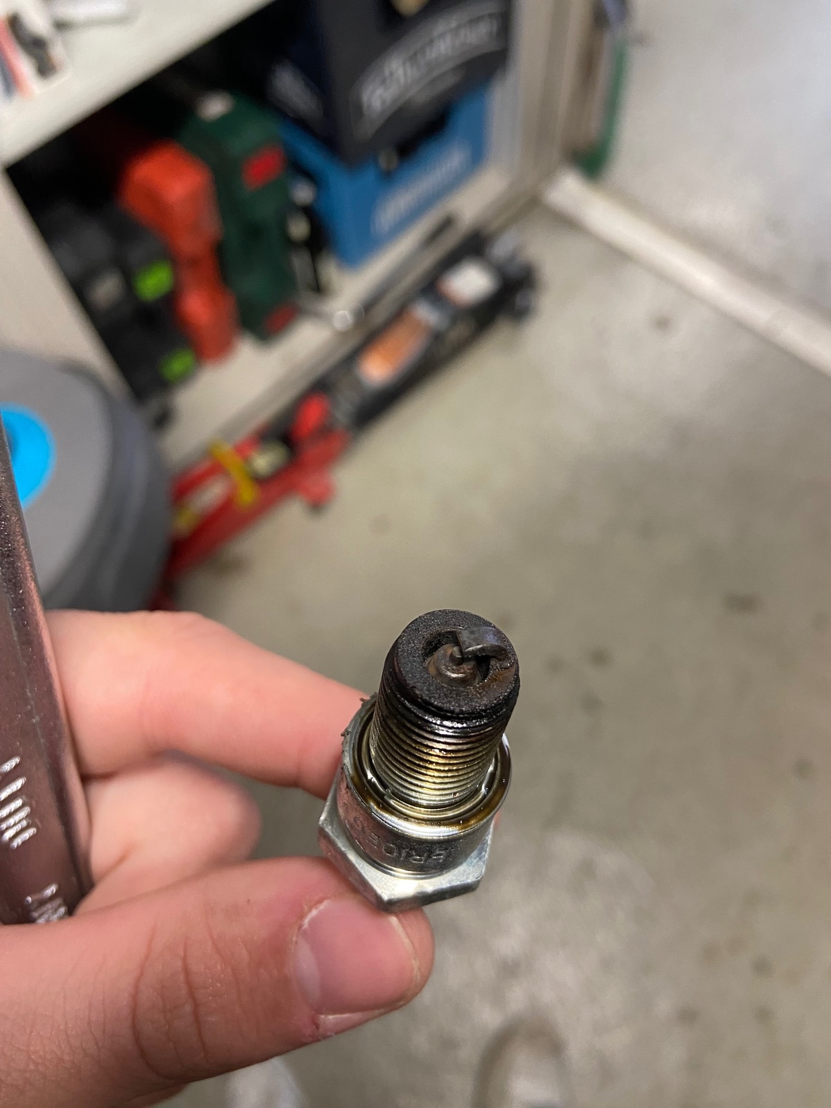

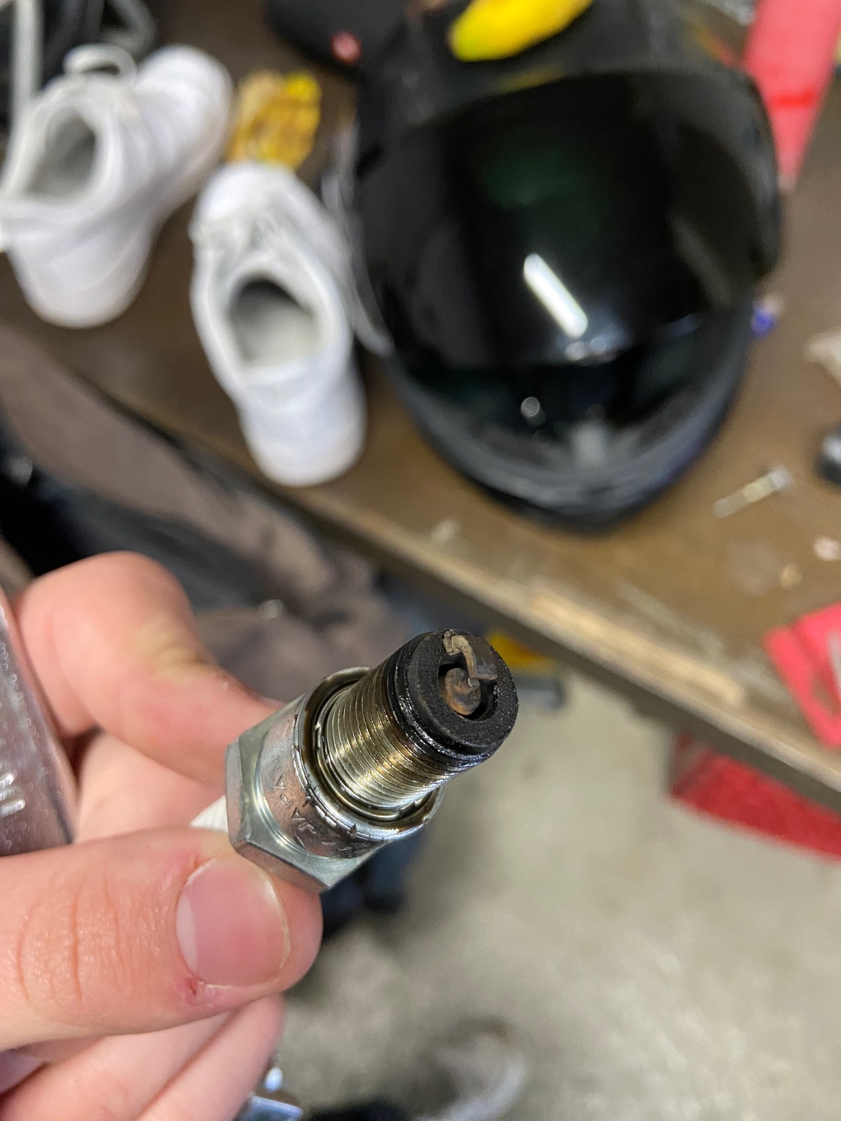

    Habe mir heute auch das Kerzenbild nach ca. 150 km angeschaut.
    Was haltet ihr von der Kerze ?
    Und was kann ich gegen das stottern machen ?

    Das hört sich stark nach einer gedrosselten CDI an bzw. CDI mit aktiven Leistungsloch...die macht genau bei den 6000U/min zu bzw. verschiebt den Zündzeitpunkt extrem nach spät, sodass man nicht über 6000U/min hinaus kommt.
    Gedrosselte CDIs laufen einfach überhaupt nicht gut mit KAT Krümmern oder gar SLS Krümmern. Prüfe das zerst mal.
    Die HD ist vermutlich auch etwas zu klein beim B-1172 Krümmer. Werksbedüsung sollte 128 sein. Das erklärt, dass sie mit Choke etwas besser Gas annimmt.
