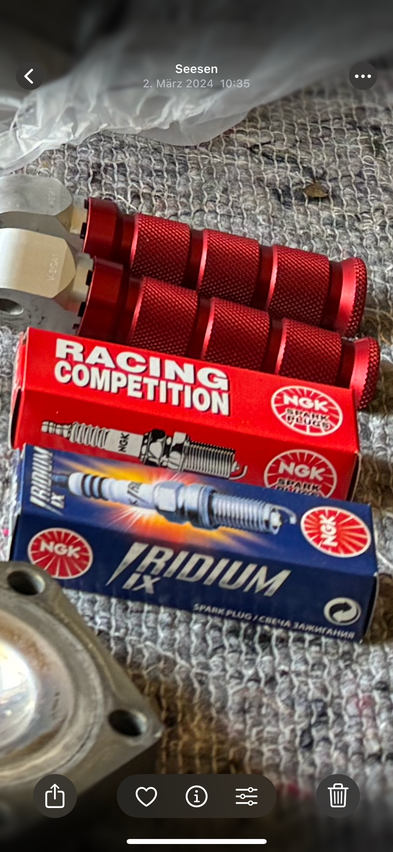

also irgendwie hat mich das mit den Zündkerzen nicht inruhe gelassen…
Also bei der BR10EG springt sie echt nicht an…
Baue ich aber die BR10EiX ein spring sie gleich beim ersten Mal an…
Habe eben beide aus und eingebaut tatsächlich Zum Testen 😅
So ganz verstehe ich das noch nicht, hatte jemand auch schonmal so etwas?

Naja ich habe dann einfach nochmal 2 neue Zündkerzen gekauft.
Das lustige ist ja, das die Zündkerze von NGK in der Roten Verpackung nicht ging, aber mit der iridium ging sie sofort an.
Dann habe ich die anderen wieder probiert, die gingen auch nicht nur bei der einen Zündkerze…
Komisch…
Danke für eure Hilfe und Tipps!!
Hat sich geklärt und die Möhre läuft wieder 1A.
