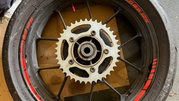

Hier jetzt das Kettenrad von L.Sieg!
Muss sagen, tolle Arbeit!!! Keine scharfen Kanten, tolles Material und passt zu 100%.
Kann ich nur empfehlen!!!
Kettenrad von centroricambi ist angekommen, kann nicht meckern und passt perfekt.
Auch wenn der Kontakt mit bei dem Laden gefehlt hat… keine Versandbestätigung etc. …
Aber wie man sieht alles gut 👌

Habe jetzt eines bei Centroricambi bestellt, mal schauen ob es wirklich passt für die PY.
Habe mir aber auch eines von Motorradteile L. Sieg anfertigen lassen, falls es jemanden interessiert, Kostenpunkt sind ca. 40€ + Versand.
