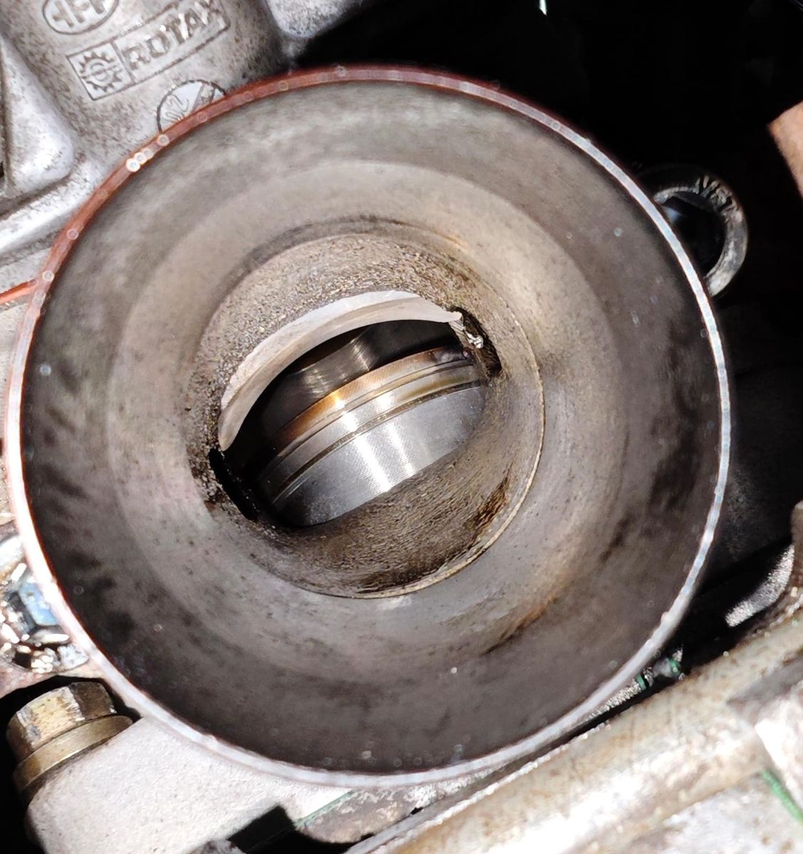

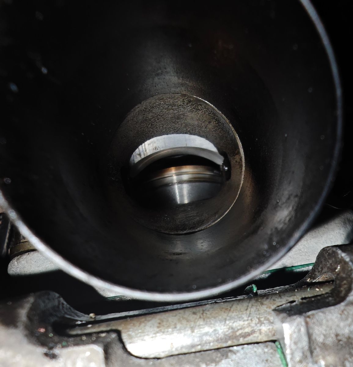

    So ihr Lieben, es geht weiter, habe mal ein paar Fotos hinzugefügt:) und ja, es hat sich rausgestellt dass es eine mittelgroße Bastelbude ist… aber ich arbeite nur Stück für Stück daran, dass sich das wieder ändert:)
    Nun habe ich ein Problem, ich habe mir den MPA0 Resonanzkörper besorgt über Kleinanzeigen. Nun passt der Flansch des alten aber nicht mehr, bin davon ausgegangen dass das der gleiche ist🥹
    Welchen Flansch brauche ich da? Hat jeder Resonanzkörper seinen eigenen Flansch? Wäre sehr dankbar für ein paar Tipps… und bitte lyncht mich nicht zu sehr für die Bastelakrobatik, ich arbeite an Besserung😅
    Der zylindrische Flansch im Bild ist vom Arrow. Die originalen brauchen den Kugelflansch. 99% aller Zubehöranlagen haben zylindrische Flänsche.
