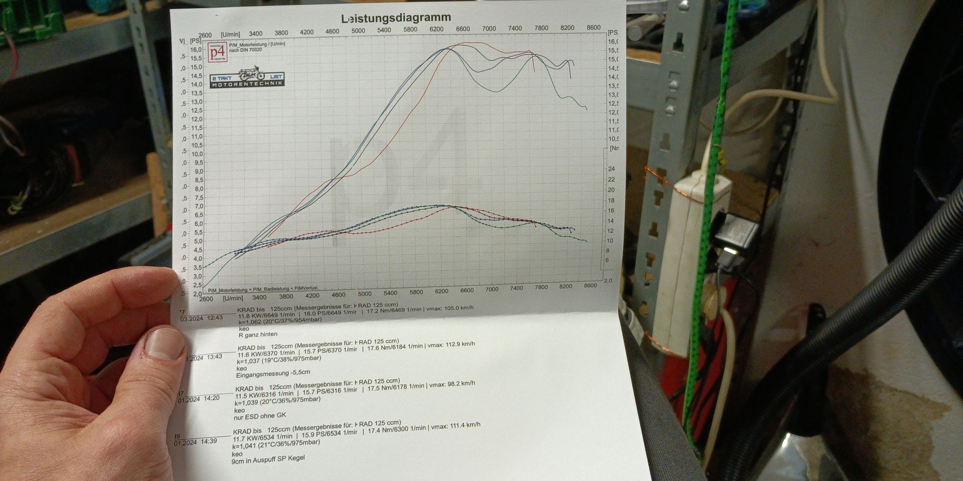

    Montag war ich zur Abwechslung bei Langtuning auf der Rolle, sonst ja immer beim List Motorentechnik,wo ich selbst den Prüfstand bedienen darf. Entsprechend anders fällt auch das Rrgebnis aus, zumindest die Motorleistung ist 1PS weniger bei Langtuning als beim List.
    Das Diagramm mit dem RZT Vario S Gegenkonus:
    Bei Langtuning haben wir im Gegensatz zum List den Reifendruck von 2.5 auf 3.5 Bar erhöht, wobei ich auf der Straße 2.5 Bar fahre.
    Noch dazu scheint sich mir ein Fehler eingeschlichen zu haben, meine Hinterradachse war nicht genau mittig auf der Achse der Prüfstandsrolle, wobei auch etwas Verlustleistung dazugekommen sein könnte, die auf die Motorleistung draufgerechnet wird.
    (Meine Radachse war ein paar cm vor der der Prügstandsrolle, nach dem Kupplung ziehen kann so der Reifen stärker walken und gaukelt einem einen höheren Rollwiderstand vor)
    Bei der jetzt sauberen Messung ist meine Verlustleistung von 3.5PS bei 110kmh auch im Rahmen.

    Habe ich leider verpeilt auszudrucken , die nähere Konusposition. Die Kurve sah mit Konus 4cm weiter nach vorne verschoben noch buckeliger aus mit etwas mehr Nm Verlust bei 5000rpm :broken_heart:

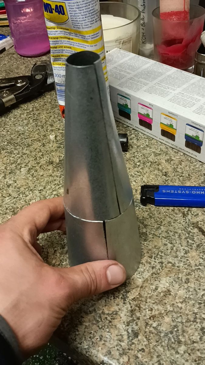

    Soo..der Zweiteiler ist fertig und auch getestet. 68mm auf 55mm in 75mm Länge und dann von 55mm auf 20mm in 110mm Länge.
    Im Vergleich zum besten bisherigen Konus, an identischer Position:
    Andere Positionen haben nicht besser funktioniert.

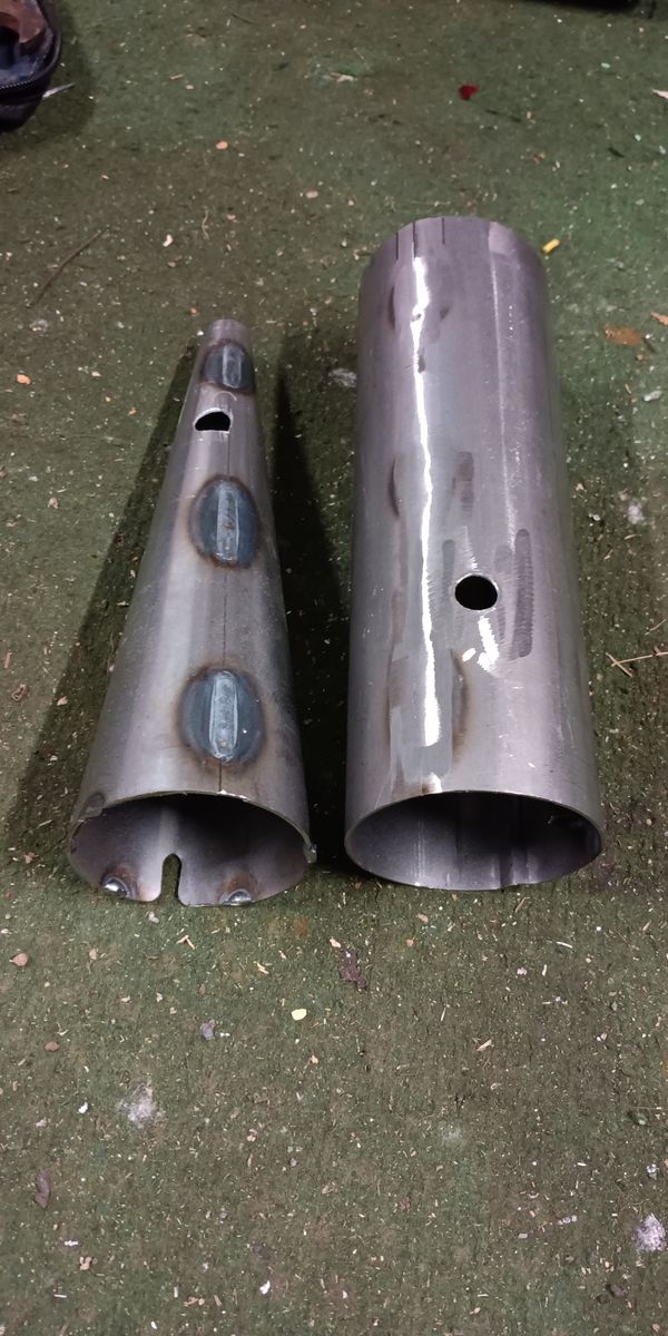

    Hier die Gegenüberstellung aller 14cm Konen an identischer Position im Auspuff:
    Grün: ohne Gegenkonus
    Blau: 14cm Lochblechgegenkonus
    Schwarz: 14cm Gegenkonus mit 2 Lochreihen
    Rot: 14cm geschlossener Gegenkonus (die Kurve ist neu und ist die heiße Kurve von dem Diagramm zuvor)

    Hier ist er, 21cm lang und mit 2 Löchern versehen (wird so verkauft, macht kaum einen Unterschied zu dem selben Konus ohne Löcher)
    Es ergab sich ein sehr schönes Leistungsband, welches gut meine Kriterien abdeckt.

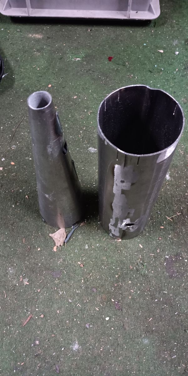

    Die leere Hülle welche den Dämpfereinsatz beherbergt nennen wir Endtüte und so eine habe ich mir besorgt. Original ist innen ein Metallband angepunktet, welches als Anschlag für den Schalldämpfereinsatz dient, dieses habe ich vorsichtig mit Hammer und Schlitzdreher entfernt.
    Das Rohr was man sieht nennen wir Endrohr, das habe ich gekürzt von hinten mit einem passenden Fräsaufsatz.
    Bis es endlich aufgegeben hat, statt 6cm ist es jetzt 3cm lang. Der Innendurchmesser beträgt 18mm.
    Hier sieht man nun die entfernten Innereien damit ich mehr Platz habe für meinen neuen Schalldämpfereinsatz.
    Jetzt noch die überstehenden Schweißpunkte wegschleifen innen.
