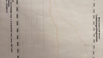

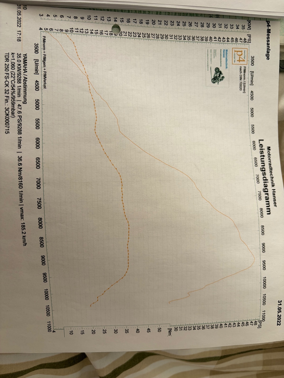

  • Servus RD Fan,
    RD Infos kann ich dir keine liefern. Nur Yamaha TDR 250 und TZR 250.
    die Serien TDR war bei der ersten Messung auf einem Amerschläger P4 und hatte 47,8PS am Motor und irgendwas mit 41 am HR.
    Nach einigen Änderungen, und auf einem anderen Prüfstand waren dann ca. 52-53 am Rad.
    Es zählt ansich nur die verwertbare Leistung am Hinterrad.
    Die Verlustleistung ist im Bereich der Fabelwesen angesiedelt, aber nach Aussagen von prüfstandsversierten Leute bei ca. 5-6% bei den leichteren Motorrädern. Hängt von der leichtgängigen Kette, Lager, und und und ab...

  • Danke für deinen Beitrag, könntest du mir viellecht noch sagen welche geschwindigkeit du auf dem prüfstand erziehlt hast?
    Bei meiner AC waren es 53ps am Rad bei 193 km/h wäre, verlustleistung aufgrund der hohen geschwindigkeit natürlich höher als bei niedriger Geschwindigkeit. Wäre wahrscheinlich besser gewesen man hätte im 4 oder 5 gang gemessen.
