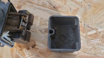

Erster Schritt war den Vergaser abzubauen und zu zerlegen sowie zu reinigen.

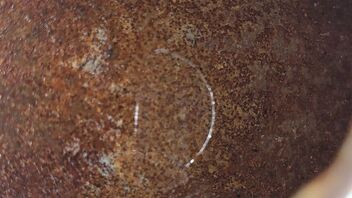

Aktuell wird der Tank entrostet, das Ergebnis werde ich hier natürlich auch die nächsten Tage teilen.
